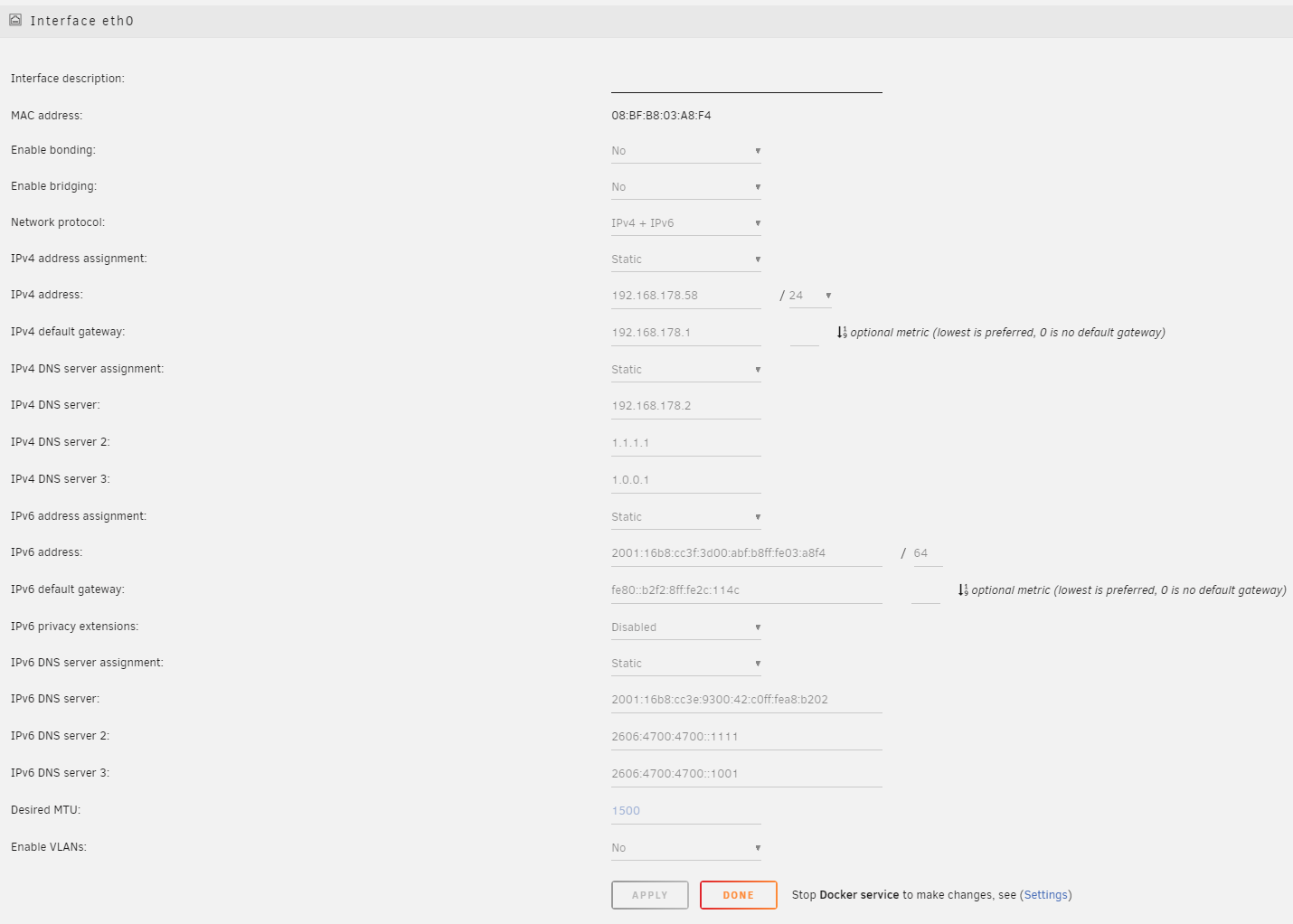

Strom ab, Karte eingebaut, Strom wieder ran, uuuuund... das wars... Ich komme nicht mehr auf die Oberfläche. Es ist egal, ob ich den vorhanden Netzwerkport nutze, oder an die neue Karte gehe.
Spannenderweise kann ich den AdGuard sporadisch aufrufen (Docker ist im Autostart). Also mal gehts, dann nicht, dann doch wieder. Hier ist es übrigens auch egal, an welchem Netzwerkport ich den Server stecke. Die Weboberfläche vom Unraid kann ich gar nicht aufrufen.

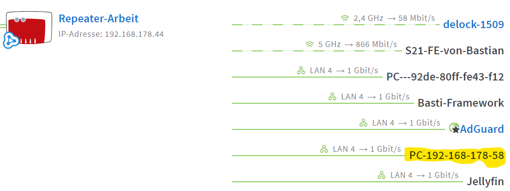

Spannend ist auch, dass ich auf der Fritzbox dem Server eine feste IP zugeordnet habe. Den "PC" habe ich auf der Fritzbox auch unraid genannt. Dieser ist laut Fritzbox auch offline. Aber der Server meldet sich trotzdem mit der gleichen IP an.

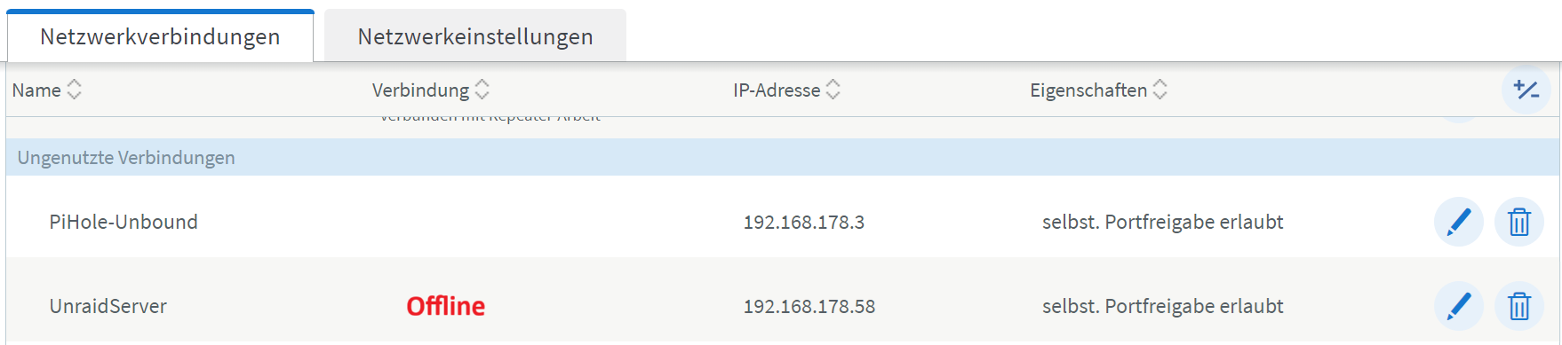

Hier, der Server an sich gilt als eingeschaltet und zieht sich die gleiche IP.
Und wie hier zu sehen ist ist mein Server offline:

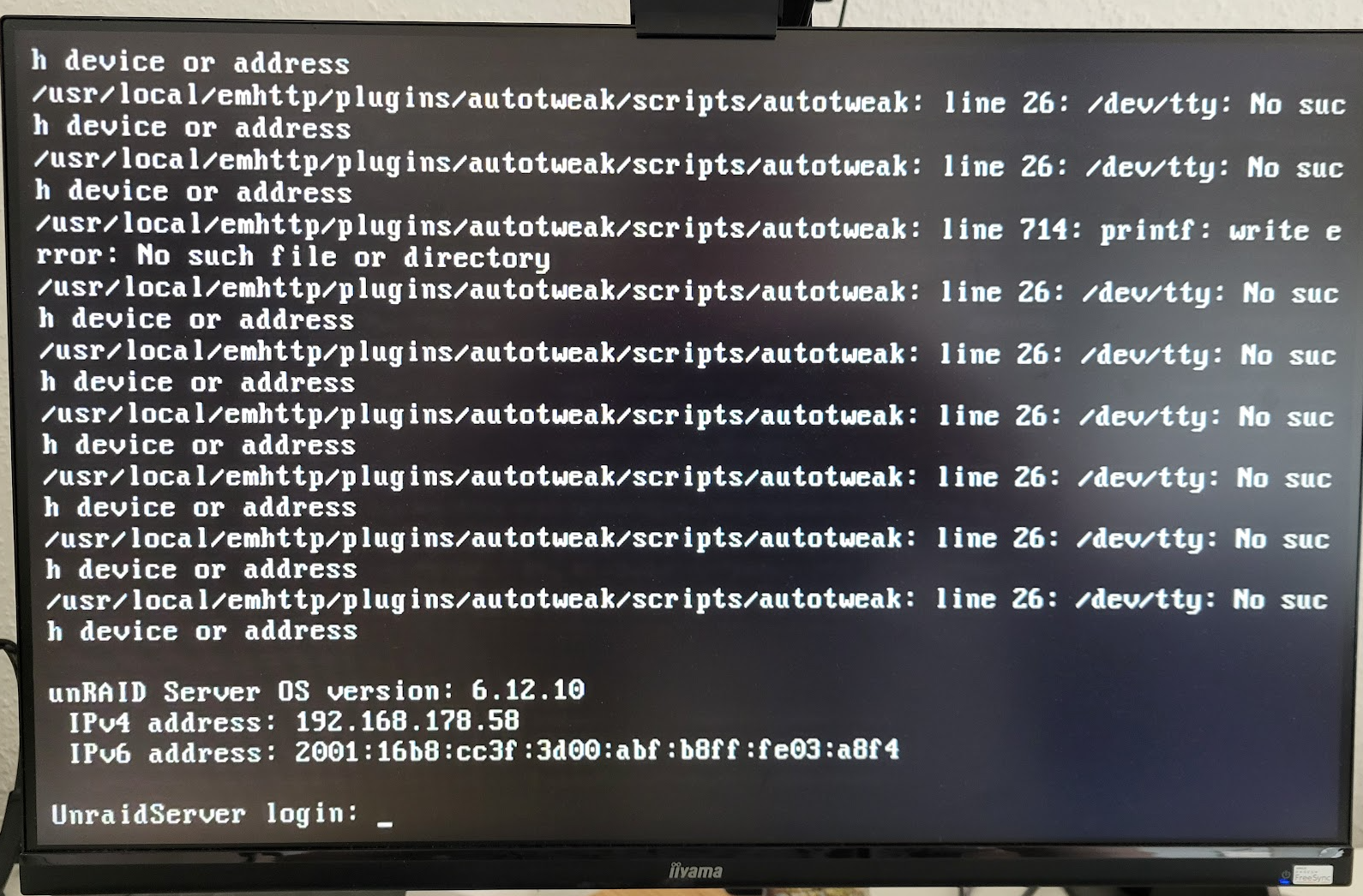

Am Monitor angeschloss, spuckt mir der Server ebenfalls als IP 192.168.178.58 aus:

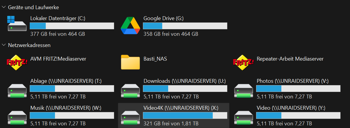

SMB Zugriff meine Shares habe... Ist das verwirrend:

also, wenn Du eine neue, andere, Netzwerkkarte einbaust, kannst Du ja wohl nicht erwarten, dass die Einstellungen z.B. in der Fritzbox einfach so übernommen werden und es so weitergeht.
Die Rechner werden anhand der "MAC Adresse" identifiziert, und die ist bei jeder Netzwerkkarte eine andere (vom Hersteller vorgegeben).
Deshalb haben Deine Screenshots keinerlei Wert mehr.
Du kannst aber das Kabel wieder an die Onboardkarte stecken, dann sollte alles wieder gehen, wie zuvor.
Danach dann mal überlegen, was alles wo und wie zu ändern ist, bevor man den nächsten Versuch gegen die Wand fährt.

Die Screenshots sind aktuell. Damit wollte ich vor allem zeigen, dass sich wieder die gleiche IP gezogen hat. Das hat mich tatsächlich verwundert, denn ich habe damit gerechnet, dass sich eine andere IP zieht, denn ist eine andere Netzwerkkarte.
... Jetzt wo ich hier so schreibe, habe ich eine Vermutung... Kann es seien, dass durch den Autostart von zwei Docker Anwendungen (Adguard und Jellyfin) und eben mit der neuen Netzwerkkarte in Kombination mit der Fritzbox wieder das macvlan problem eingestellt hat? Die neue Netzwerkkarte hatte ich ja nicht konfiguriert, dann zieht sich doch wieder für die Docker Anwendungen jede die gleiche MAC Adresse. Das verträgt die Fritzbox doch nicht... Dann muss ich den Autostart der Docker Anwendungen auch noch deaktivieren, bevor ich wieder alles richtig konfiguriert habe.

Er wechselt die Karten, dadurch ändern sich die MAC Adressen. Die Fritzbox zeigt zwar die IP Adressen an, verwendet sie intern aber gar nicht, sondern geht immer über die MAC Adressen.
Beim Wechsel der Karte treten dabei folgende Probleme auf:
* nötige Wartezeit von bis zu einer Stunde wegen ARP Cache (also: nix für Betriebshektiker), oder Reboot der Fritzbox
* die Anzeige der FB Oberfläche korreliert nicht mehr mit der verbundenen Karte. Da gibt es auch irgendeinen Timeout, aber AVM schweigt sich da aus. Reboot hilft auch nicht.
Die einzig sichere Methode: Umstecken und bis zu 2 Stunden warten.

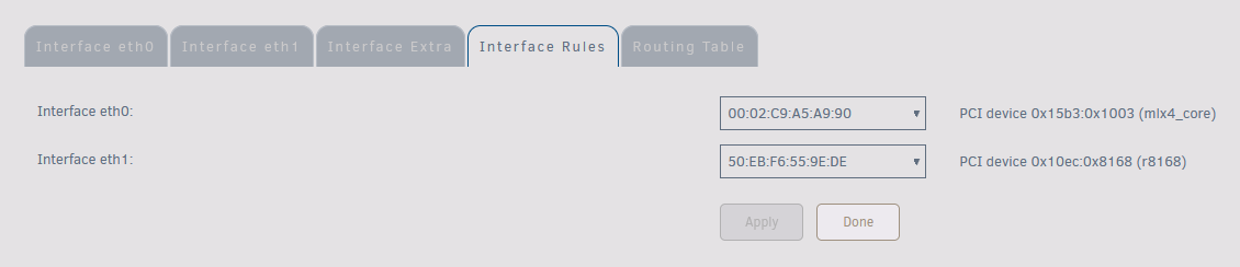

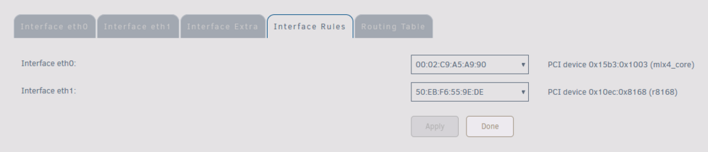

Guten Morgen zusammen,

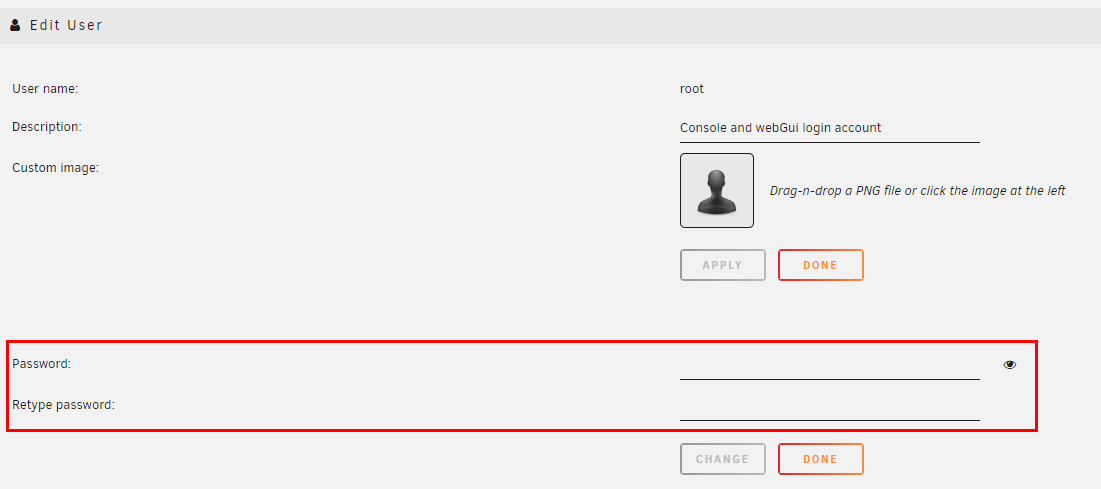

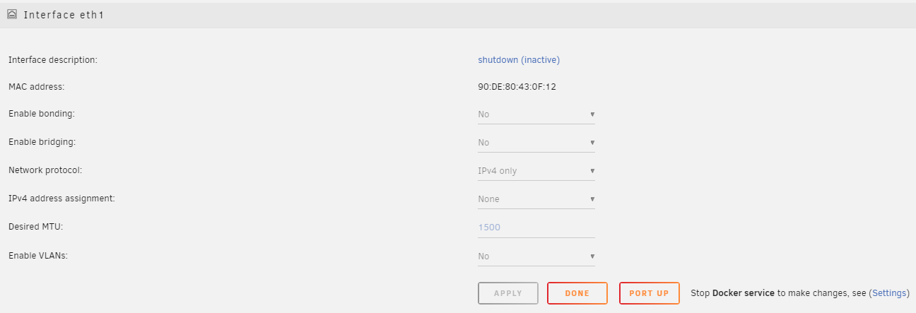

Das Kabel ist da, und ich habe jetzt den Server an einem Bildschirm + Maus + Tastatur. Auf der GUI kann ich mich nicht anmelden. Vermute, dass auf der GUI ein US-Tastatur Layout erwartet wird. Da ich Sonderzeichen in meinem Kennwort habe, gebe ich das Kennwort mit Sicherheit falsch ein.
Aber ich vermute, dass ich an dieser Stelle das Kennwort ändern kann. Die Hilfe sagt zwar "Console ans WebGUI user", aber wäre ja seltsam, wenn das nicht auch für die GUI gelten würde. Bevor ich aber wieder einfach mache, frage ich lieber nach 😅

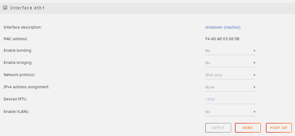

Ich habe mir zum HDMI Kabel auch einen USB Ethernet Adapter dazu gekauft. Spannenderweise gibt es kein Problem mit der Onboard Schnittstelle, wenn der Adapter dran ist. Der steht nur auf inaktiv. Ist aber auch nichts drauf konfiguriert:
ja, da kannst Du das Passwort ändern.
AAAABER... das IST doch Teil der GUI, also, wie kommst Du dahin, wenn Du das Passwort nicht eingeben kannst???
shutdown(inactive) gibt natürlich schon mal einen deutlichen Hinweis, warum es mit der Karte nicht funktioniert hat :-))))
Aktivieren sollte mehr Leben in die Bude bringen, aber mach das erstmal mit der GUI fertig, da ist hinterher einiges umzustellen...
Ziel sollte es aber sein, den ursprüngliche PCIe Adapter zum Laufen zu bekommen. Diese USB Dinger sind eine reine Notlösung und meist eine ekelig schlechte dazu. Die reichen vielleicht noch für einen Desktop Klienten, bei einem Server strecken sie schnell die Füße weit von sich.
Edited by MAM59
Ich wusste nicht das die GUI auf dem Server und die WebGui, welche ich von einem anderen Client aufrufe, identisch ist. Sehe ich jetzt auch 😅
Also mein Screenshot von vorhin ist die WebGui, welche ich von einem Laptop aus aufgerufe habe. Jetzt mit geänderten Kennwort ohne Sonderzeichen komme ich auch direkt auf dem Server in die GUI.

Ich würde jetzt die Schnittstelle eth1 wie eth0 konfigurieren. Hier wäre die Frage, ob es sinnvoll ist bonding zu nutzen? Da habe ich nur gefährliches Halbwissen... Warte da aber auf euer Feedback.
Einstellungen eth0 (Onboard):
Einstellungen eth1 (Zusatzkarte mit 2.5Gb):
Nein, guck mal auf die GUI, da ist bei den Netzwerkeinstellungen irgendwo "interface rules"
Geh dahin und vertausche die beiden Einträge (Drop Down Liste)
Dann neu booten und Du bist fertig!
(Du wechselst damit einfach ETH0 und ETH1, die Einstellungen bleiben)
