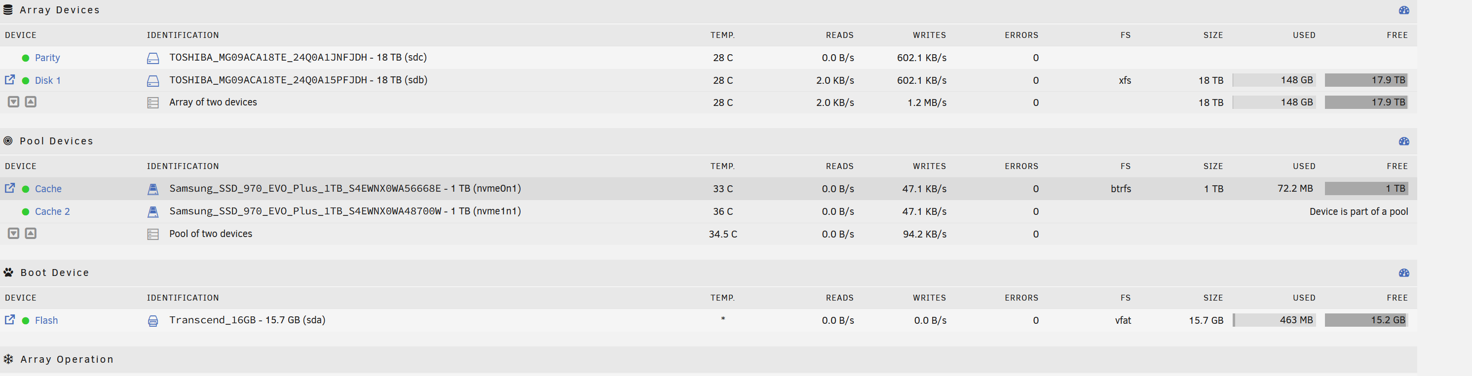

Heute habe ich probeweise ein paar Apps/Docker heruntergeladen. Dabei ist mir aufgefallen das die HDD's beim Download von den sachen in den "Write" modus gehen und hier Daten geschrieben werden. Anschließend habe ich auch bewegung auf meinen Cache SSD's.
Ist das normal oder sitzt das Problem vor dem Monitor und ich habe was falsch eingestellt bzw verstellt?

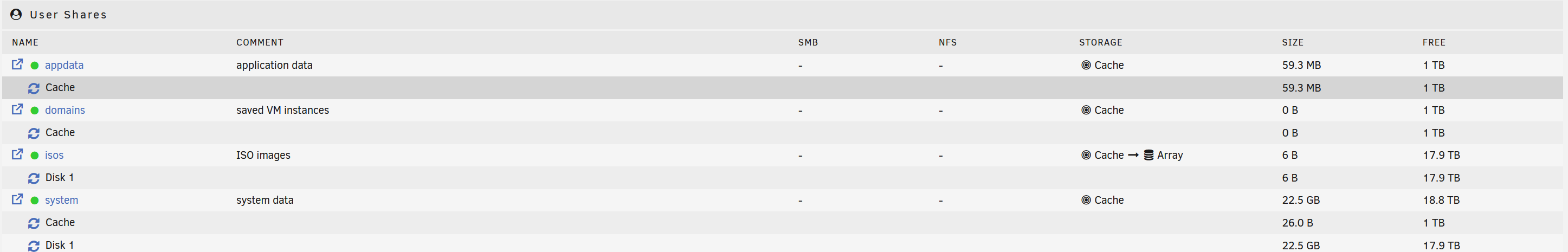

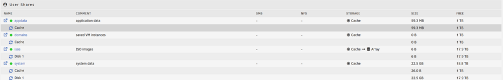

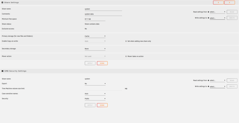

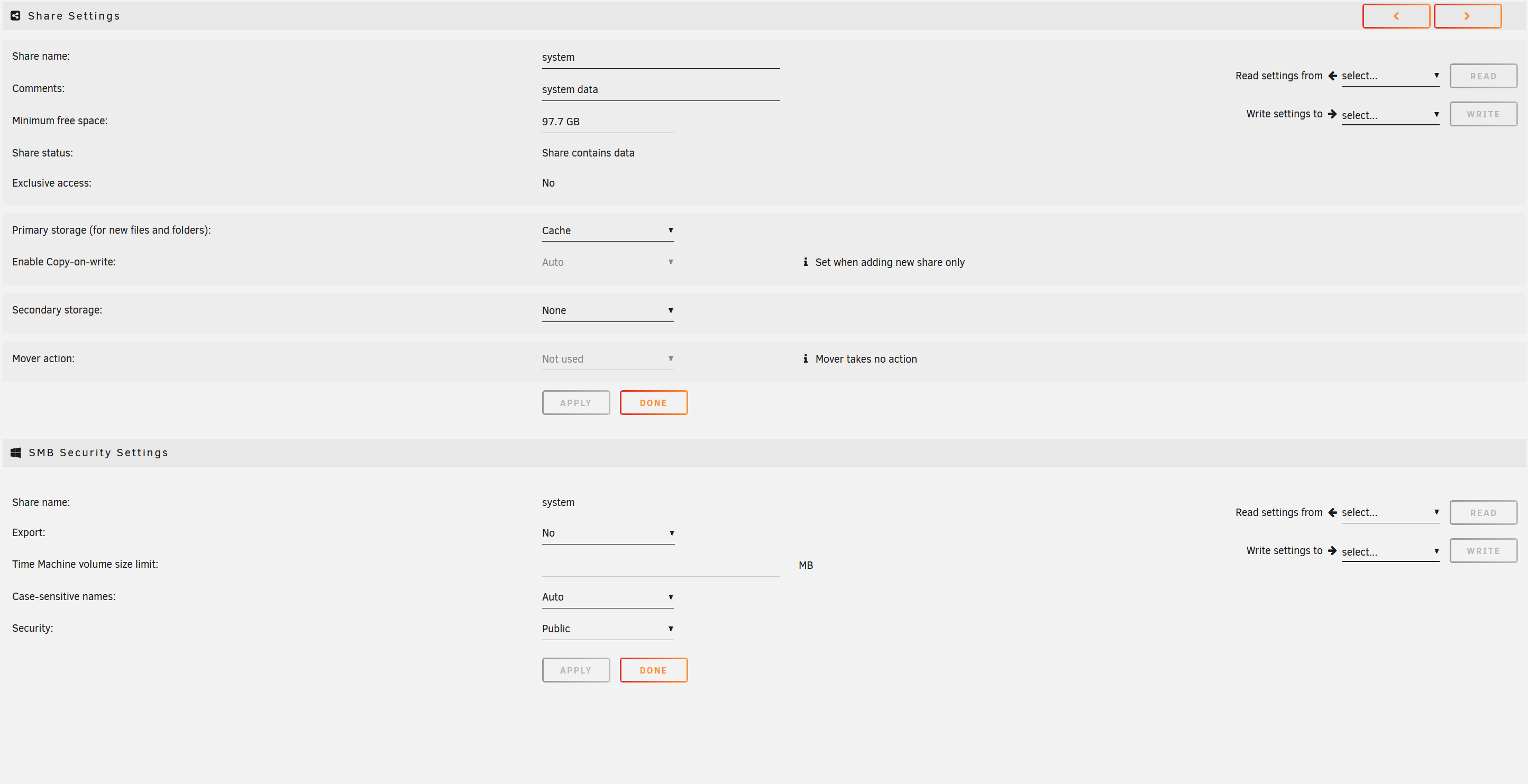

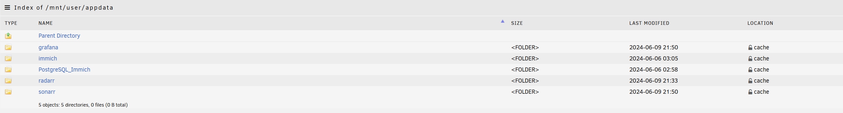

Hier mal die Übersicht der User Shares
Location ist überall auf "cache"
Hier sogar komplett auf "cache only" gestellt.

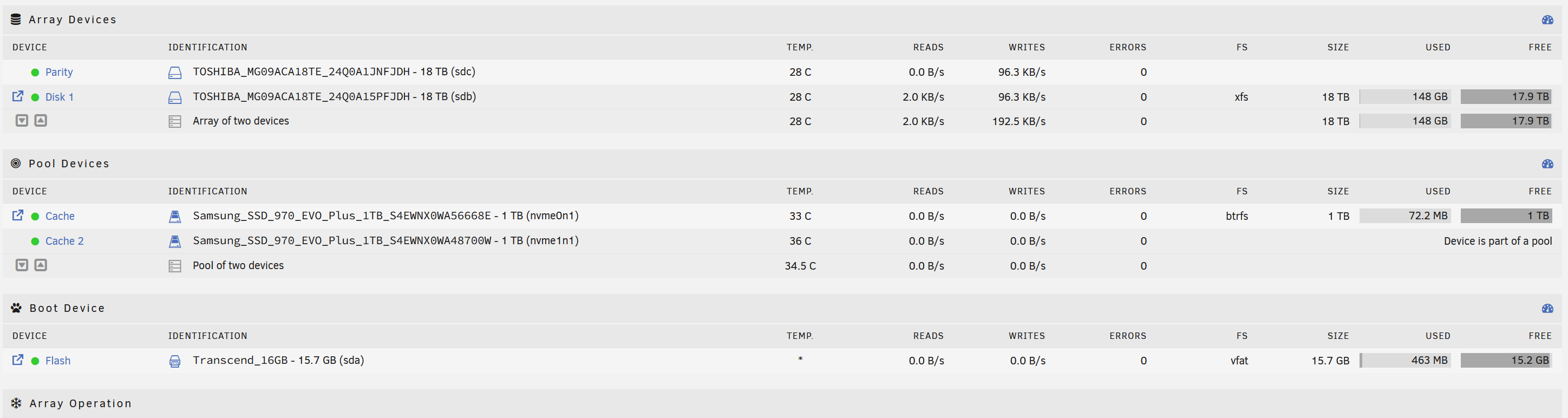

Warum habe ich bei den HDD's Write und Read ?
Das ist ein Screenshot während des Downloads von einer App/Docker

Solved by Squid
The system folder contains 22.5 GB (Likely the docker.img) on disk 1 which causes the spin up.  Disable the docker service, set the system share for Primary to be cache, secondary to be array and mover operation to move from array to cache.   After running mover (main tab), everything should be on the cache pool and you'll be good to go
Das war die Lösung ! vielen lieben dank für die Hilfe @Squid
