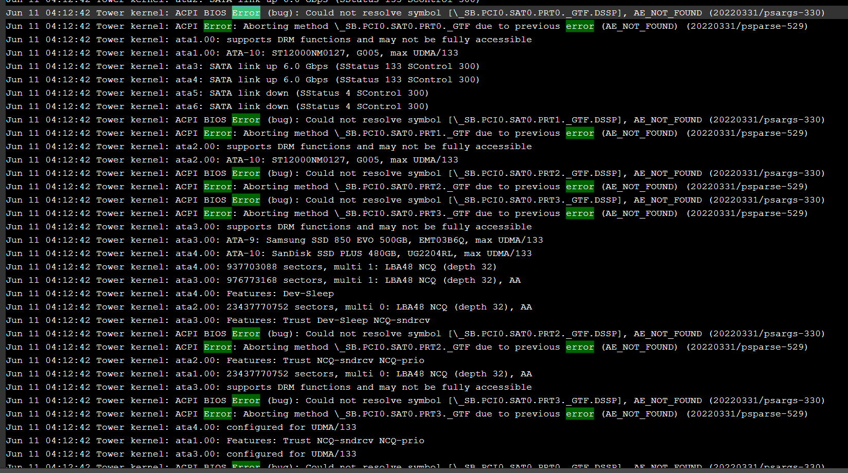

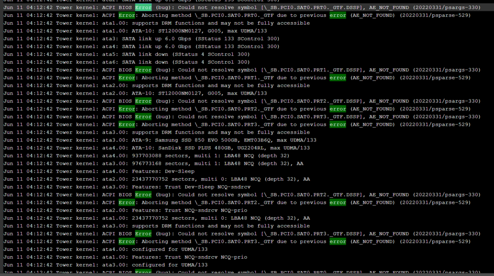

June 11, 20242 yr Es gibt da diese ACPI-Fehler (Advanced Configuration and Power Interface), laut Beschreibung hat das BIOS möglicherweise Probleme, bestimmte Systemressourcen oder Methoden zu finden. Du kannst versuchen, im BIOS von ACPI auf UEFI umzuschalten. Aber mach erstmal ein sauberes Backup. Es kann eben sein, dass die Festplatten erstmal nicht erkannt werden, also gar nicht auftauchen. Das war bei mir auch mal so, dann einfach zurückstellen. Ich glaube aber, ich hatte Probleme, als ich auf ACPI umgestellt habe nicht umgekehrt. Da weiss ich auch nicht viel darüber. Aber es kann auch sein, dass die Fehler auf diese Weise verschwinden. Ob es gegen das ursprünglichen Problem hilft, ist eine andere Frage. Hoffe du kommst weiter. Edited June 11, 20242 yr by Amane
