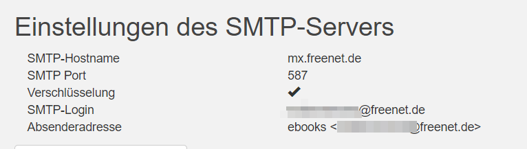

und einfach direkt den echten Mailserver ansprechen für den Versand war keine Option ?
ich missbrauche dafür mein Junk Mail Postfach ...
Für Calibre klar, das werde ich wohl auch längerfristig so machen, aber wenn ich meine Mails von Proton in Paperless haben will, muss ich ja auch den Proton-Mailserver erreichen, was soweit ich weiß nur über Protonmail-Bridge geht.
da bin ich raus, für paperless nutze ich gmail Abruf aus separatem Ordner, proton kenne ich nicht ;)
Ja, wenn ich mich nicht irre ist die Idee, dass Bridge die Mails lokal ent- und verschlüsselt, also ist es notwendig um außerhalb der Web-UI/Apps drauf zuzugreifen.
Aber danke trotzdem für den Vorschlag bezüglich Calibre, ich habe mich so darauf versteift Proton zum Laufen zu bringen, dass ich daran gar nicht mehr gedacht habe haha
