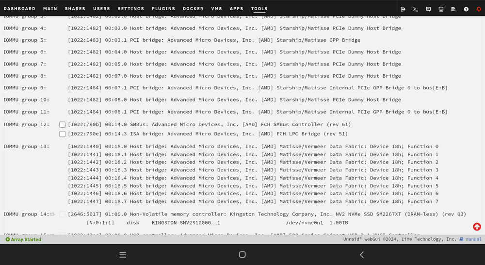

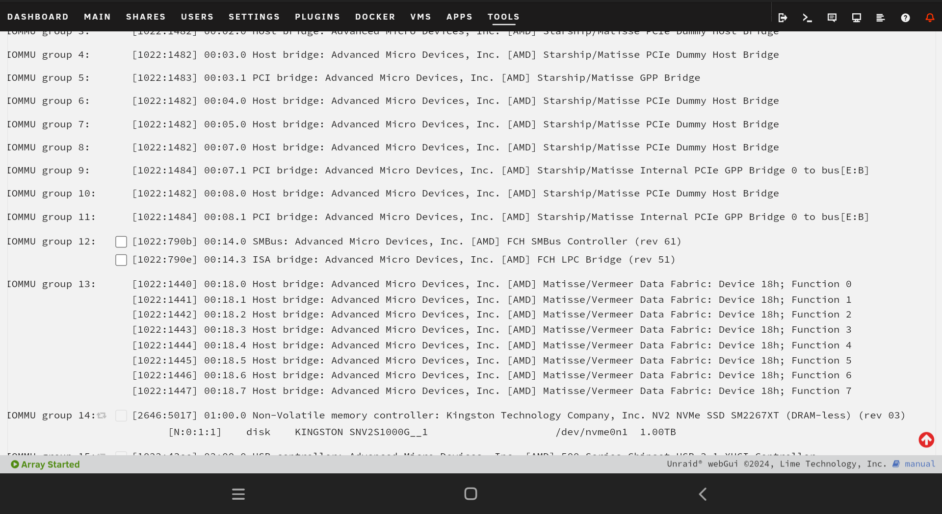

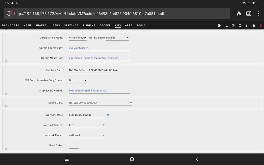

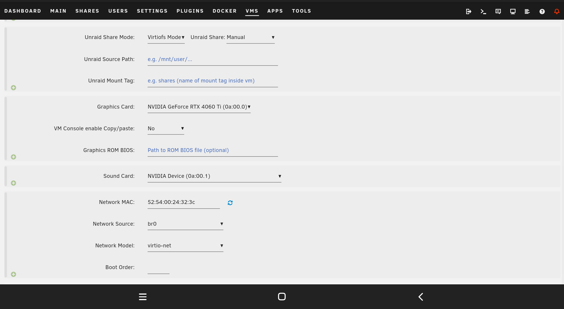

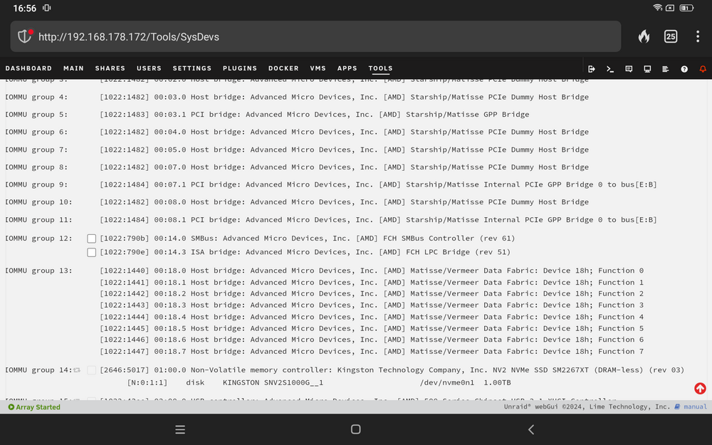

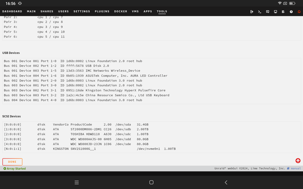

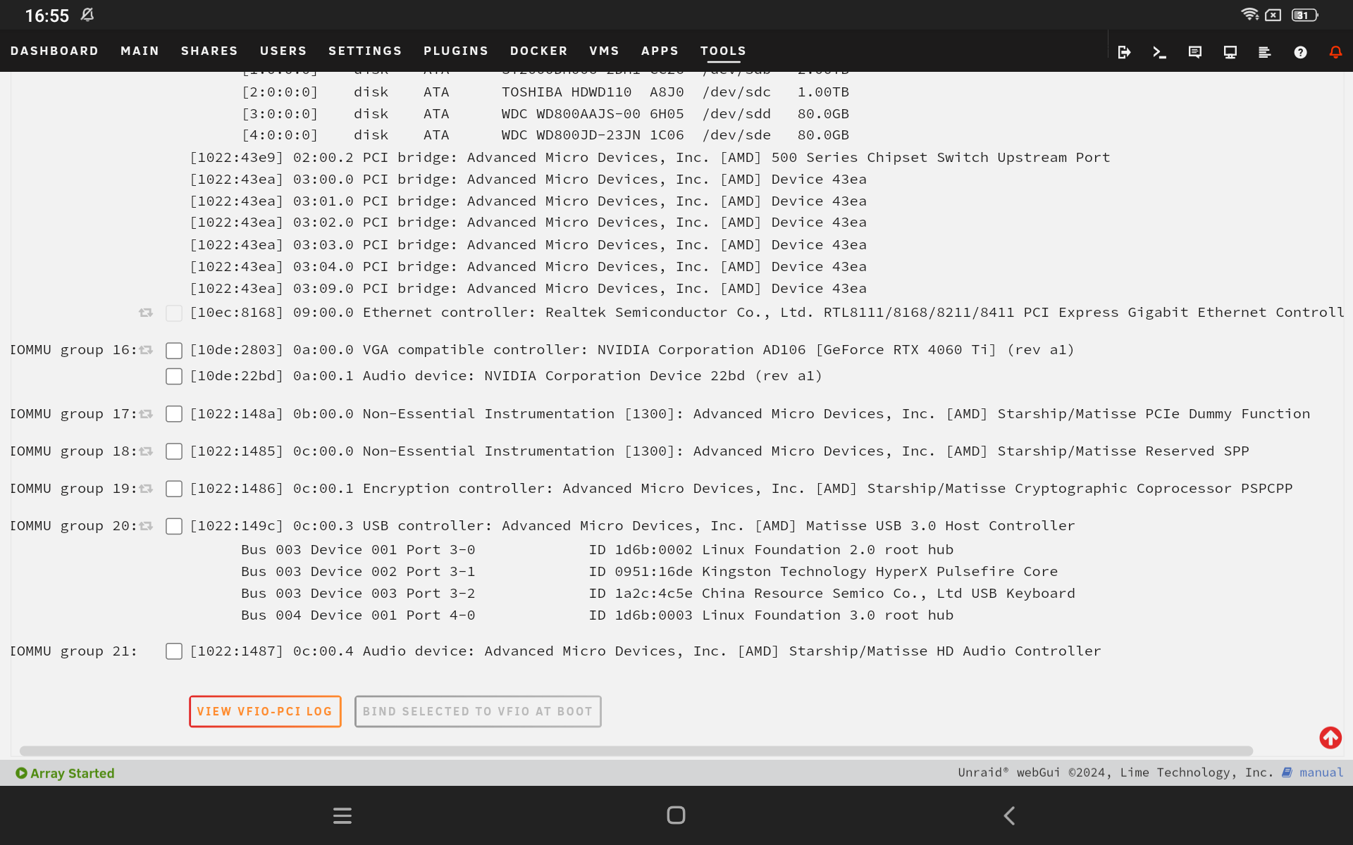

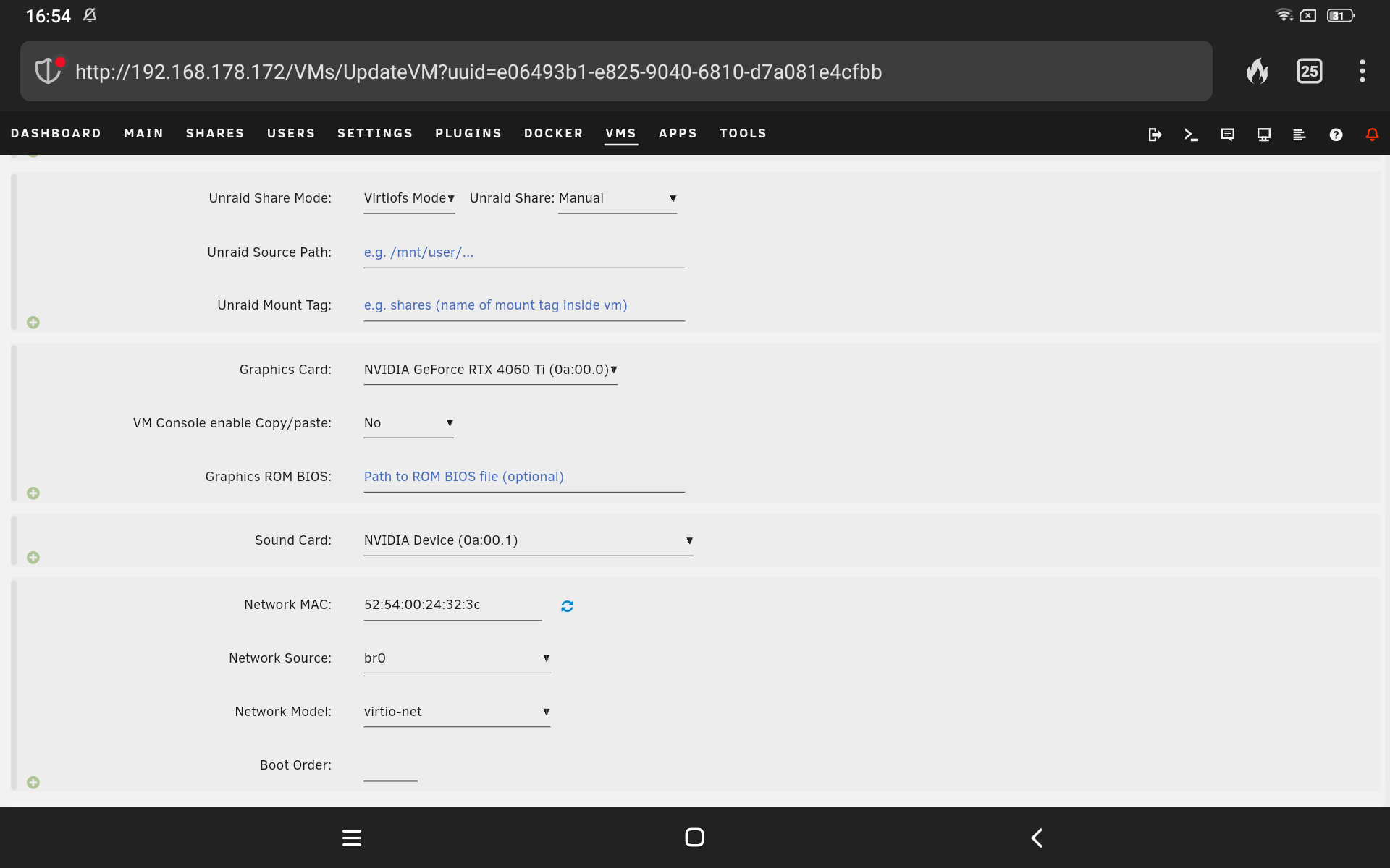

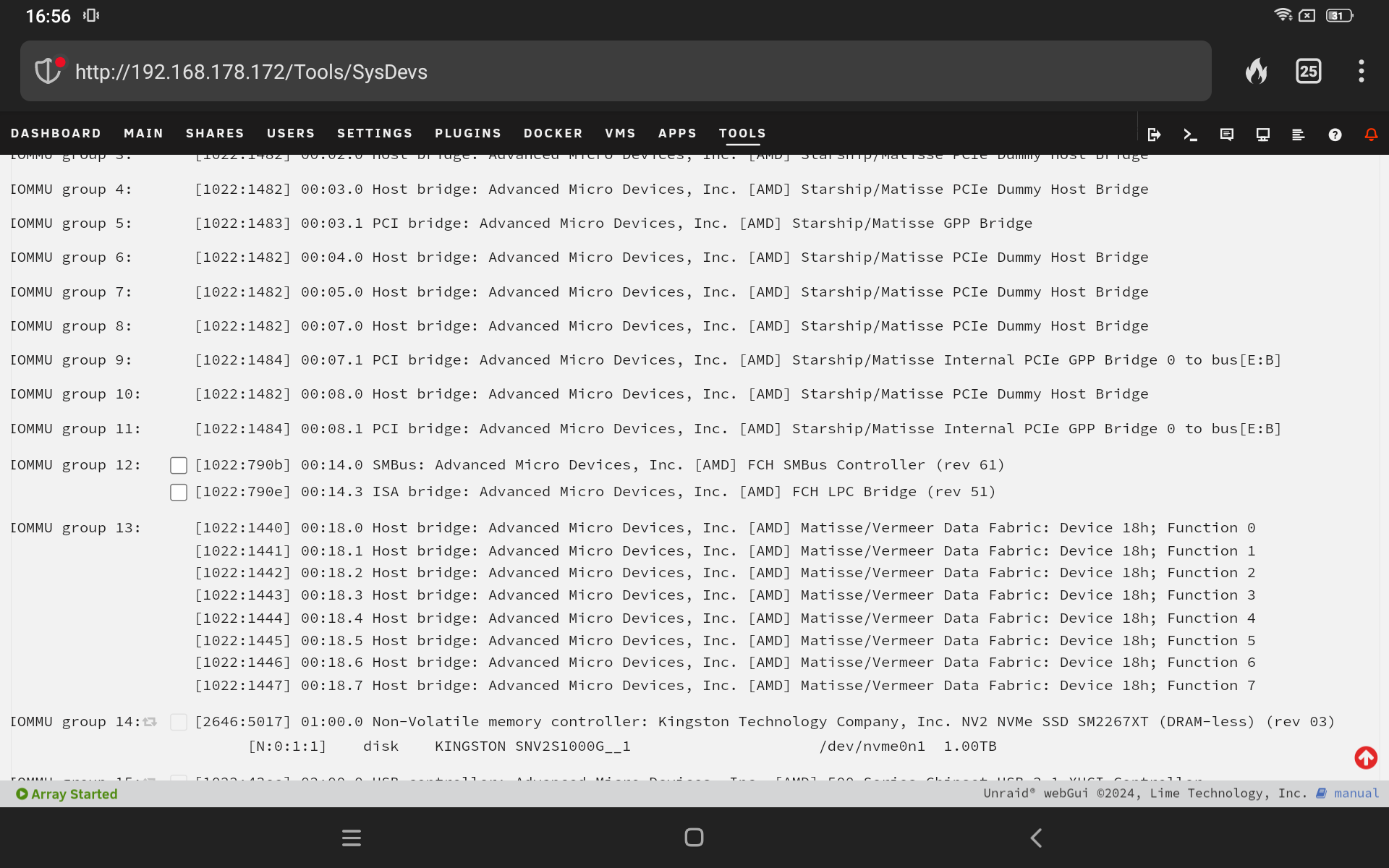

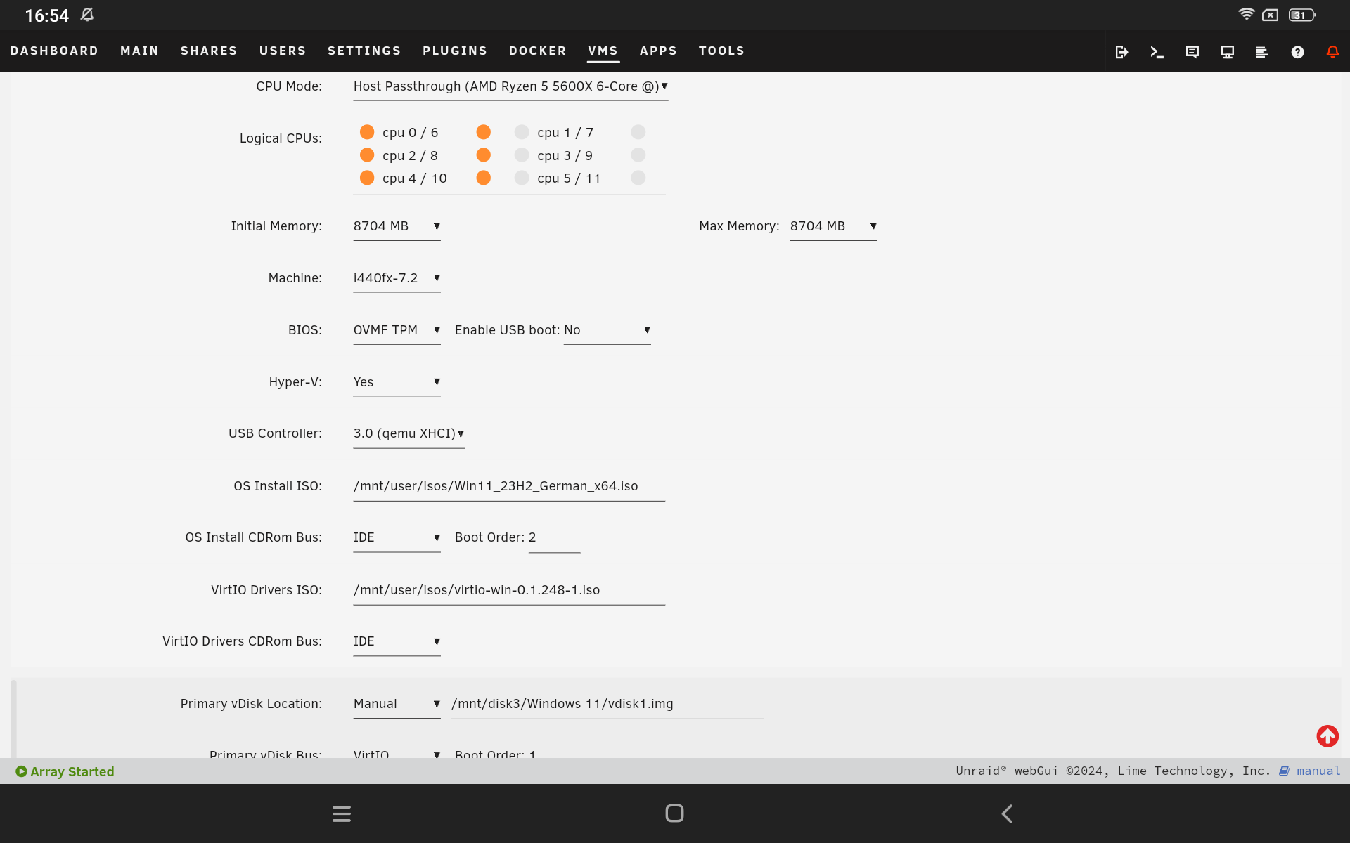

zeig mal screenshots deiner VM Konfiguration, ebenso die Übersicht der Devices (tools, devices)
 Ich hab hier Mal ein paar Screenshots meinen Einstellungen gemacht.
Vielleicht kann mir da jemand Mal drüber schauen was ich falsch gemacht habe.

grundsätzlich nichts, außer das du dich für ein AMD Base System entschieden hast ... ist halt bei passthrough VM's nie die beste Wahl ...
teste mal eher auch q35 als mashine type anstelle i440
du hast ja 4 Optionen (Kombis grundsätzlich)
i440 seabios
i440 ovmf
q35 seabios
q35 ovmf (modernste Variante, würde ich immer empfehlen)
bitte immer vorher das image löschen bei Tests (vdisk1.img) welches angelegt wurde, und btw ... VM in eine array disk ... wird
1/ langsam
2/ permanent disk und wenn vorhanden parity aktiv halten
und falls du in den VM settings PCIe ACS overrides und co aktiviert haben solltest (sieht fast danach aus), bitte deaktivieren ...
außer du hast spezielle Gründe dies zu machen.
AMD Plattformen sind da leider ab und an problematisch ...

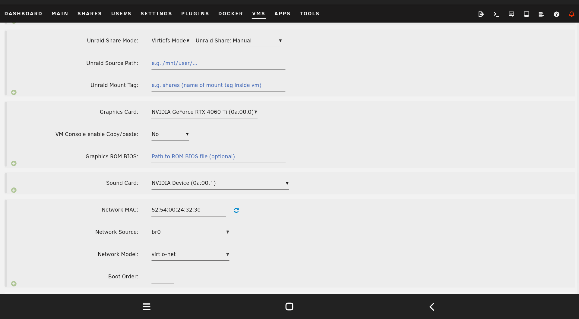

Leider bekomme ich immer noch Kein Bild. Die Grafikkarte wird zwar erkannt bei Unraid. Aber leider nicht in der VM. Muss ich da zusätzlich noch etwas im BIOS einstellen? Oder woran könnte es noch liegen.

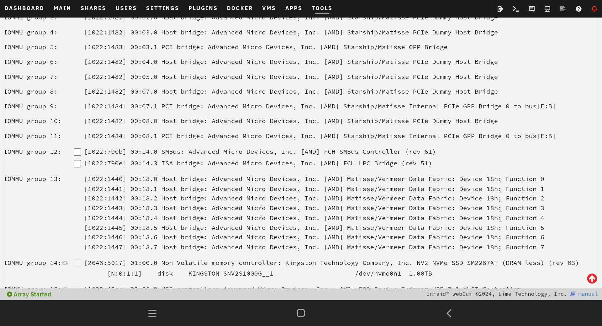

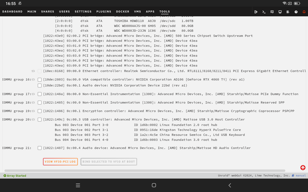

Mach mal den Haken rein hier und starte dein System neu, dann versuch es nochmals.
So nimmst du die Karte Unraid weg und kannst sie komplett deiner VM durchreichen.
Monitor ran und VM starten, dann müsste ein Bild kommen..
Ich hab da auch nichts anderes stehen:
BIOS, nur Multi Monitor sofern die CPU eine igpu verbaut hat oder du mehrere GPU verbaut hast.
Ansonsten, Screenshot wie in meiner ersten Antwort ...
Wobei die Karte gemäß den ersten screenshots frei sein sollte, aber das vfio bind wie von @Amane vorgeschlagen kann nicht schaden.
Okay, hab jetzt alles so eingestellt. Hab HDMI Kabel an meiner Grafikkarte entfernt. Alles eingestellt von dem Screenshot. Neu gestartet. Und HDMI Kabel dann an die Grafikkarte angeschlossen. Leider immer noch kein Signal und Monitor bleibt schwarz.

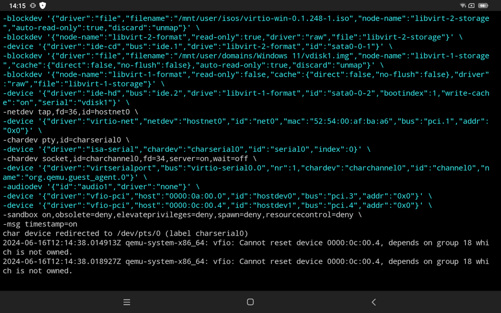

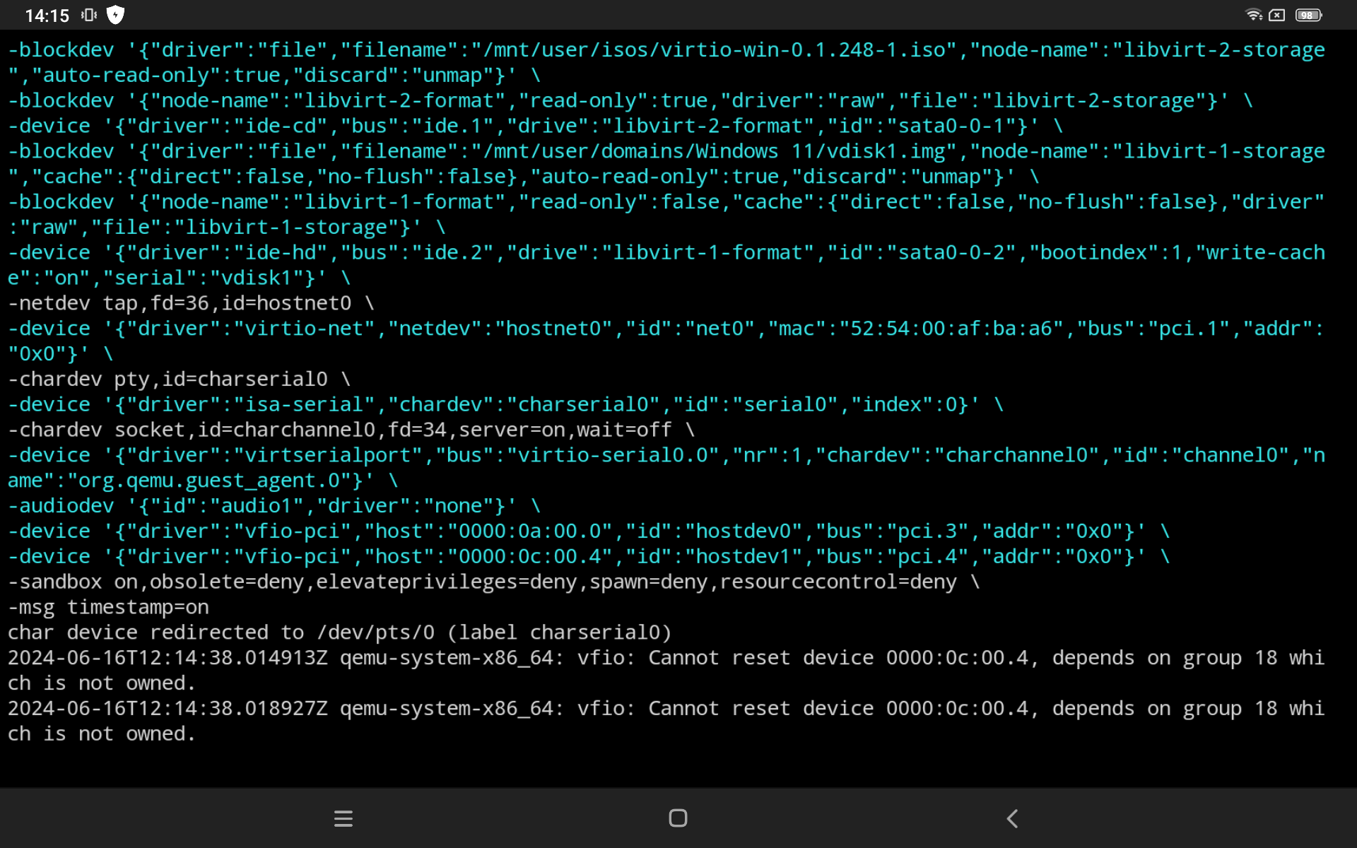

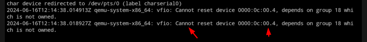

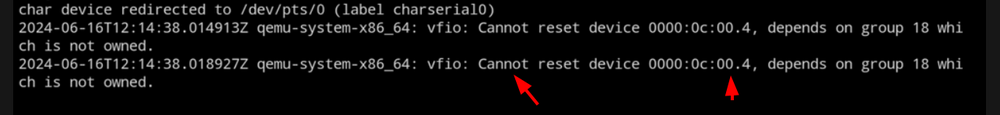

Hier Mal den Log von der VM. Vielleicht kann man da etwas rauslesen.

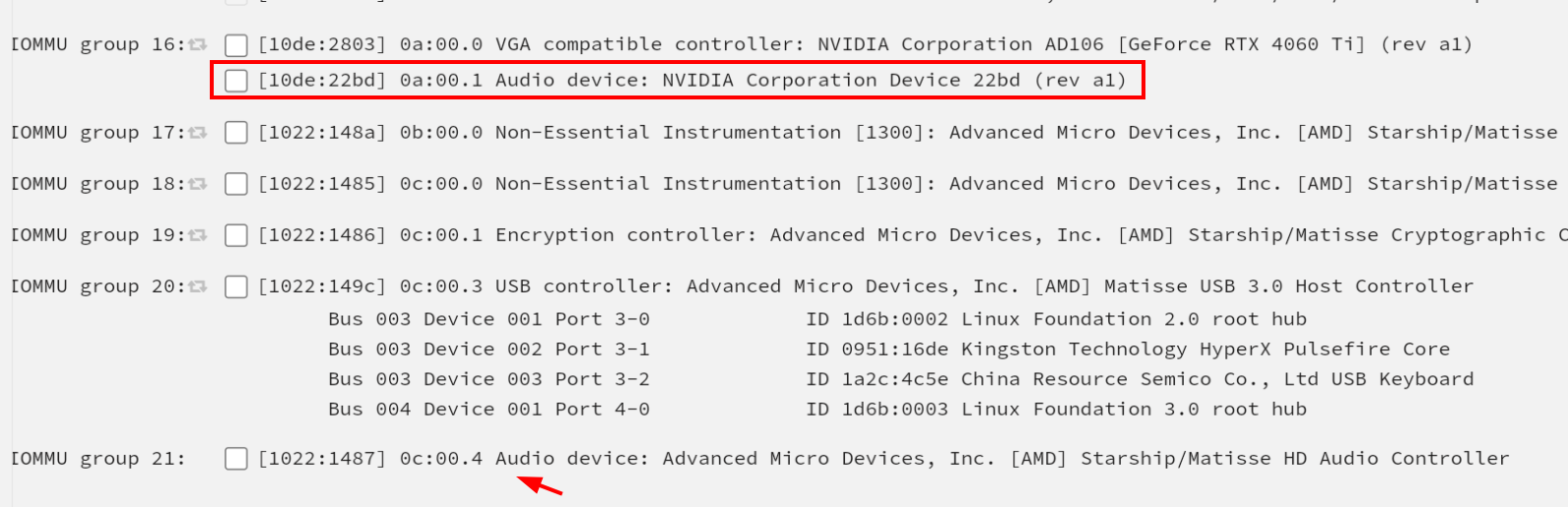

hast du evtl. das falsche audio device genommen ? die VM will die onboard greifen ...
