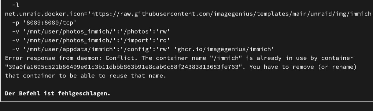

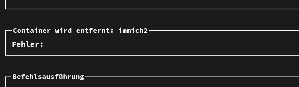

Seite heute mittag versuche ich immich zu aktualisieren, da das neue update da ist und ich dadurch mit der app nicht mehr darauf zugreifen kann.
Wenn ich jedoch versuche das Update laufen zu lassen kommt folgender Fehler
Ich hab es mehrmals versucht, geht aber nicht.
Bei der Position "entferne Container“ bringt er auch jedesmal" Fehler" als Statusmeldungen.
Redis und PostgressSQL hatte ich zwischenzeitlich auch mal gestoppt, das Update läuft aber trotzdem nicht durch.

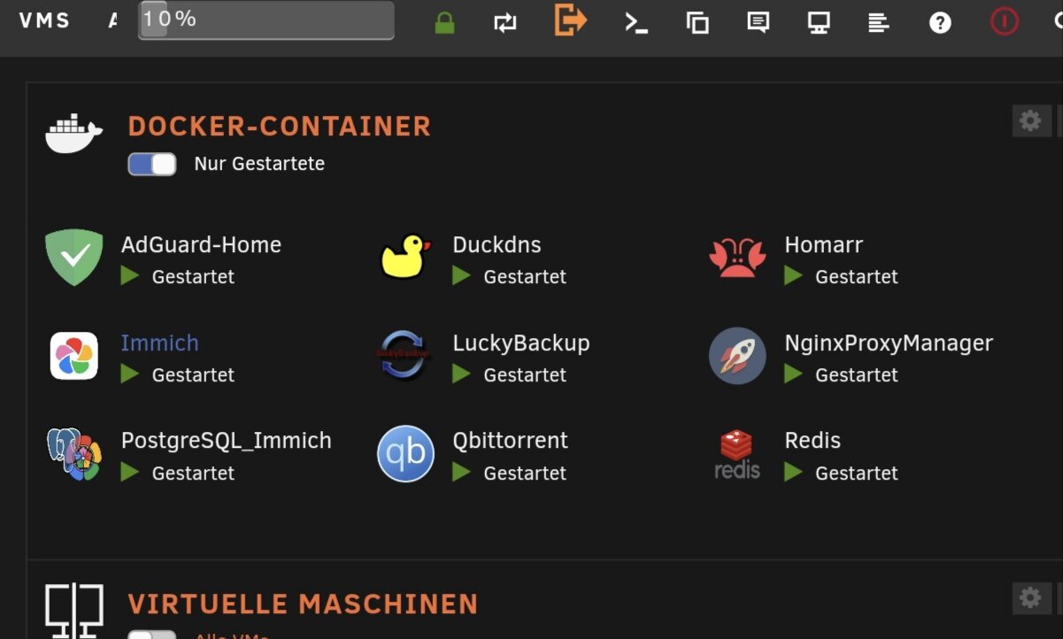

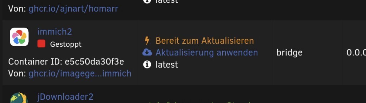

Komischerweise wird mir auch immich auf der Startseite von unraid in blau angezeigt, also der Name... 🤷🏻‍♂️ Hat das irgendeine Bedeutung? IMG_20240612_223033.thumb.jpg.ae4cab6c02fc6c5e8e3af6380afa26c9.jpg
Was wäre, für den Fall das es keine Lösung gibt, wenn ich immich deinstalliere, und neu aufsetze, mit den selben einstellen. Also kein reinstall sondern neu, wären dann meine kompletten Bilder, angelegten Ordner etc verschwunden oder würde das gehen?
Edited by dernick79
das ein update verfügbar ist

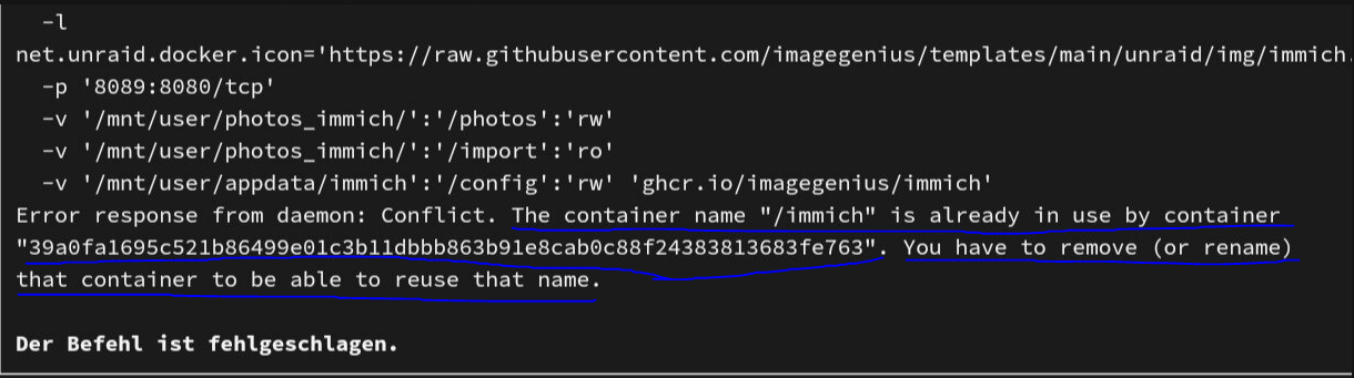

Du meinst den Immich docker? Ne, warum sollte ich den umbenennen. Nicht wirklich. Clean up findet auch nix.
Weil in der Fehlermeldung drin steht, das ein Docker mit dem gleichen Namen schon exsistert
Versteh ich nicht. Unter appdata hab ich nur einmal immich als Ordner und darin ist nur der Maschine-learning Ordner. Ich hab immich ja nur einmal installiert und auch nicht umbenannt.
die Fehlermeldung kommt doch beim Updaten oder ?
Die Fehlermeldung sagt, das der CT (Container) mit dem Namen immich aktuell benutzt wird.
Du kannst jetzt versuchen, den aktuellen CT umzubennen und das updaten oder einen neuen Immich CT anzulegen, mit einem neuen Namen und macht Copy Paste der Daten. Aber mach davor ein Backup, sonst sieht es dunkel aus

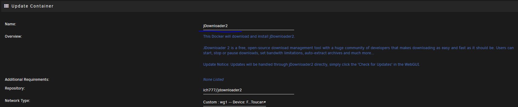

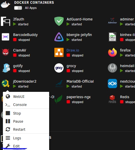

ich meinte das so:
Klick auf den Container und gehe auf Edit:
dann ändere den Namen:
dann auf done. Dann ändert sich der Name vom Container.
Aber denk an das backup.!!!

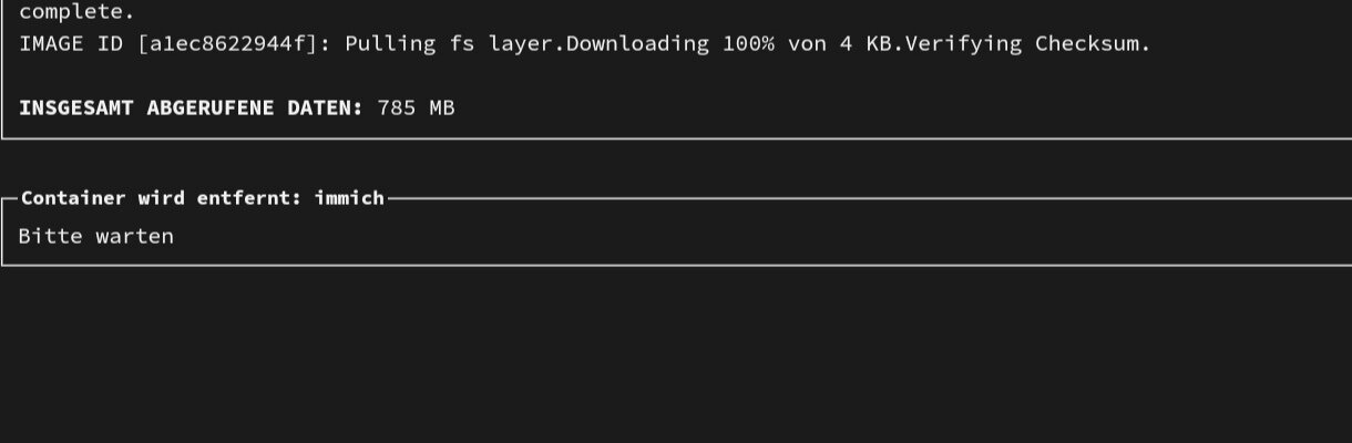

Also, der Lösungsansatz mit dem umbenennen des Containers hat nicht funktioniert. Es kommt erneut die Fehlermeldung beim entfernen des Containers.
Danach läuft das Update weiter und scheint erfolgreich zu sein
Aber wenn ich auf fertig klicke, ist das Update nicht durchgeführt.

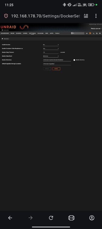

2/ Image löschen (im gleichen Fenster)

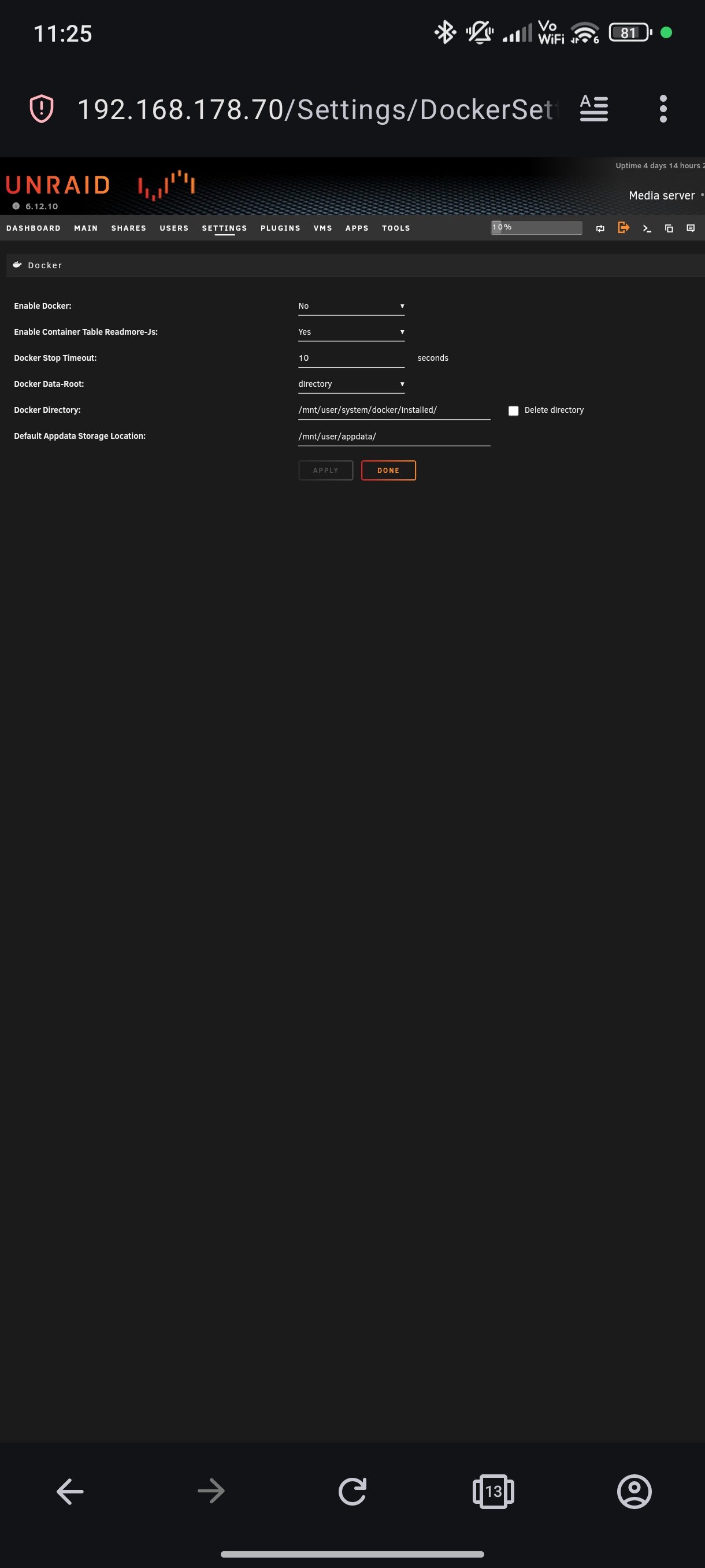

Meinst du verzeichniss löschen?
Weil Image löschen wird mir da nicht angezeigt.
Nur dieses Verzeichnis:
mnt/user/system/docker/installed/
Also hier:
Screenshot_2024-06-13-11-25-28-153_com.opera.browser.thumb.jpg.21bdf101cf58011356e1e8d0dd9b4968.jpg
Edited by dernick79
exakt, da du Verzeichnis gewählt hattest ;)
und nur aus Interesse, welches Filesystem hat die disk wo dein Docker Verzeichnis liegt ?
Ich hab bei allen xfs.
Edited by dernick79

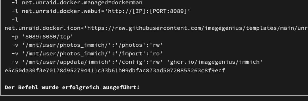

So um mal ein kleines Update zu Posten, die Anleitung von alturismo hatte das Problem zuerst gelöst!
Ich habe  alle Docker über "Docker Tab, add container, user template" neu Installiert, während der Installation hat unraid automatisch die neuste Version gezogen, auch bei Immich und dann war erst mal alles gut.
Eine gute Stunde nachdem alles erledigt war, wurde mir angezeigt, das es von Immich erneut ein Update gibt, welches ich mir dann ziehen wollte.
Bei "Entferne Container" kam wieder die Meldung FEHLER, ansonsten lief das Update ohne weitere Probleme durch.
Allerdings wurde mir, nach dem klicken auf Fertig, wieder angezeigt das ich Immich aktualisieren kann.
Daraufhin entfernte ich Immich inkl. Image und Reinstallierte es nicht über die Community App sondern ging erneut vor, wie oben beschrieben.
Also nur dieser schritt: 4/ Docker Tab, add container, user template, Immich  wieder installieren
Wieder zog er mir dabei die neuste Version und nun läuft alles.
Das heißt nun für mich im Umkehrschluss, sollte es mal ein Problem mit der Aktualisierung eines Dockers geben, kann man dies als Lösungsansatz verwenden.
