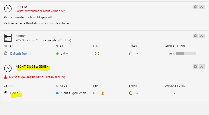

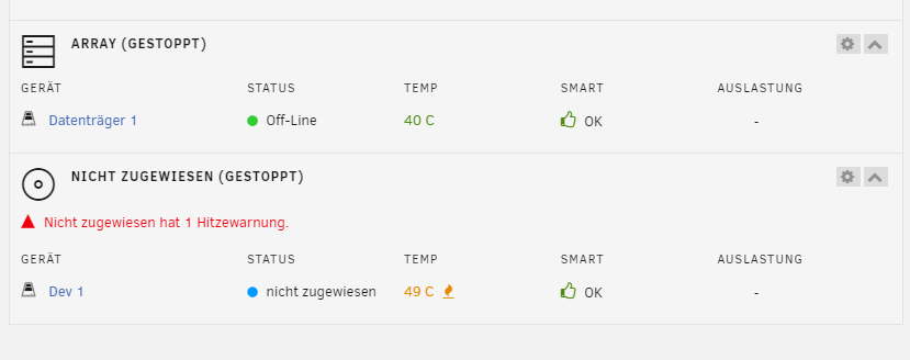

ok array ist gestoppt und es sieht jetzt so aus ...
was ist jetzt mein nächster Schritt?
zur Eirinnerung:
Datenträger 1 = 512gb SSD mit allen bisherigen Daten
Dev1 = 256gb NVme bisher nicht zugewiesen
Edited by Cpt.Hardy

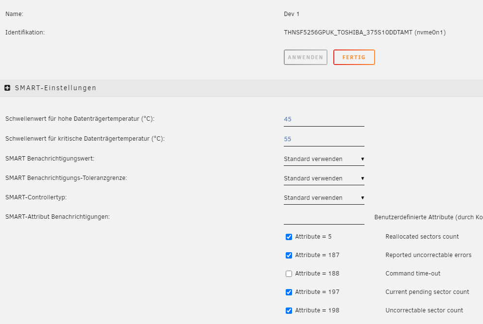

Klick als erstes auf Dev 1 und konfiguriere die NVME als XFS und Lösche sie:
Anschliessend kannst du sie wie erwähnt als cache eines neuen Pools hinzufügen.

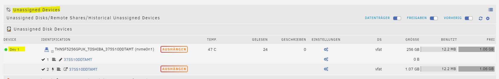

also entweder sieht das bei mir anders aus oder ich bin zu blöd zum klicken.
in der Übersicht sehe ich dies.
unter START dies:
und wenn ich auf DEV1 klicke dies

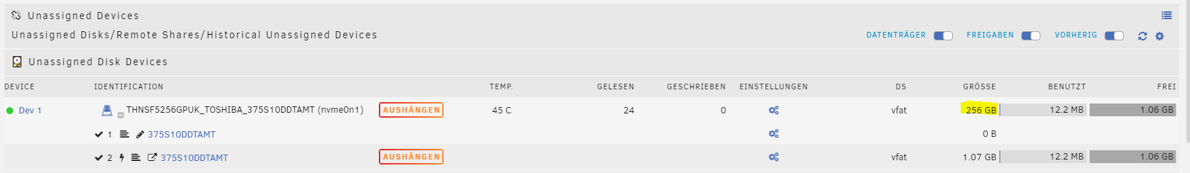

sonst könnte ich auch noch versuchen, die alte SSD mit W10 in den lenovo zu tun und dann unter W10 versuchen, diese NVMe komplett zu löschen.
Das hatte ich mE schon versucht aber diese 1gb grosse UEFI Partition liess sich nicht löschen ....

Achso, du hast die NVME extern und über UD.
Versuchs doch mal mit dem Plugin:
du solltest das array stoppen ...
dann kannst du nicht zugewiesene Platten zuweisen, sprich, dann bei einem pool (cache) die disk zuweisen, dann array start, dann wird Unraid unten informieren das die disk formatiert werden muss, dies bestätigen ...
das ist das Falsche, unassigned plus ist zum formatieren usw ... preclear ist zum "nullen"
Achso, danke fürs korrigieren, ich nuze es selbst gar nicht und werde es somit auch nie benötigen. ^^
@alturismo Kannst du mir vielleicht noch erklären, wesshalb ich den Button "ERASE" nie verwenden kann (egal ob Array gestartet oder gestoppt)?
Muss die disk dafür evtl. dem Pool oder Array entfernt sein?

2 hours ago, Amane said:
Ist das der normale Weg, oder gibts einen einfacheren (ausserhalb der Konsole)?
UAD Plus installieren ;)
1/ array stop
2/ disk aus pool/array slot entfernen
3/ in UAD unten dann formatieren
4/ wieder zurück in pool / array slot
5/ array start
so mache ich das, aber alle Wege führen zum gleichen Ergebnis ;)

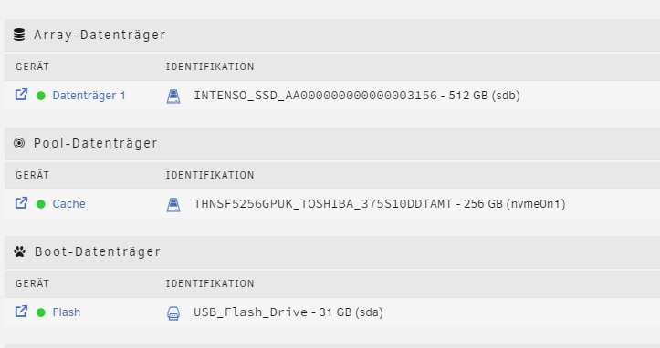

also meine NVMe ist intern eingebaut (keine ext. Platte), soviel vorab.
k.A. ob das so jetzt richtig ist:
Datenträger1 ist die immer schon vorhandene 512 gb SSD
Cache ist die neu als Pool-Datenträger hinzugefügte 256gb NVme
Flash ist der 32gb USB-boot-Stick
Edited by Cpt.Hardy
yep, jetzt ist die Platte als cache drin, was ist unklar ?

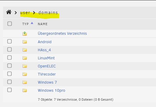

Und dann später noch den Ordner user/domains auch genau so behandeln, in dem Ordner befinden sich meine VMs

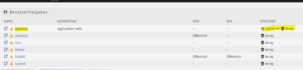

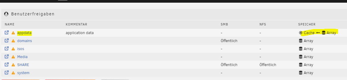

10 hours ago, Amane said:
Aber kurz der Share "system" und "appdata" sollten auf den Cache.

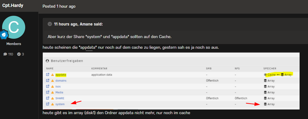

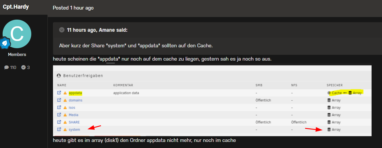

heute scheinen die "appdata" nur noch auf dem cache zu liegen, gestern sah es ja noch so aus.
heute gibt es im array (disk1) den Ordner appdata nicht mehr, nur noch im cache
was den Ordner "Share" betrifft ist das bei mir ein leerer Ordner und er befindet sich auf disk1 im array
was sollte sich denn üblicherweise in dem Ordner befinden? Wenn dort die vdisk.imgs der VMs wären, die liegen bei mir im Ordner user/domains (war mal in einem yt viedo zur Erstellung einer Windows10 VM so gesagt worden und danach habe ich es mit allen folgenden VMs genau so gehalten.
Aber es müsste ja möglich sein, diese Dateien an den "richtigen?" Ort zu verschieben.

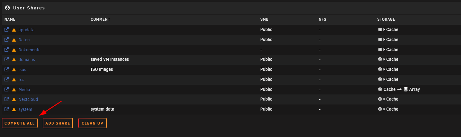

Diese Anzeige sagt nur aus, was Du eingestellt hast udn Du haben willst. Aber nicht den IST Zustand.
Drück mal drunter auf den Button "Compute all".
Dann erst siehst Du, wo es wirklich liegt und wieviel Platz es dort benötigt.
8 minutes ago, _alo_ said:
Den Ordner SHARE kenn ich nicht oder ich hatte diesen Beispielordner(?) direkt gelöscht am Anfang🤷‍♂️ oder hattest Du ihn zum Testen angelegt?
Ein Ordner SHARE ist nichts, was unraid selber macht. Auch die Grosschreibweise deutet darauf hin, daß er manuell angelegt wurde.
leider sehe ich diesen button nicht? Wo sollte der denn sein?
gut, evtl. habe ich den selbst angelegt und da er ja leer ist kann ich ihn ja auch wohl löschen.
aber was ist denn dann hiermit gemeint?
11 hours ago, Amane said:
Aber kurz der Share "system" ..... sollten auf den Cache.
unter /system liegt das Docker Image/Verzeichnis und libvirt für VM (xml, bios, ...)
hält halt die disk permanent am Laufen wenn im Array ;)
ok, den Ordner user/system habe ich und der ist im array auf disk1 und soll dann auf den cache, hab's verstanden.
den leeren Ordner SHARE hatte ich mal als Zwischenspeicher für eine Kopieraktion vom PC eingerichtet und werde den jetzt mal in "temp" umbenennen (verwirrt sonst nur)

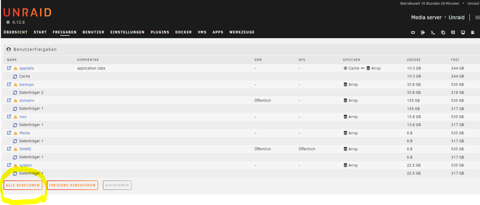

compte all gefunden - hatte die GUI auf deutsch und es mit COMPUTER all (oder sowas ähnliches) verwechselt
