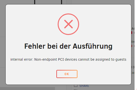

nach Umzug Fehler "non endpoint PCI"
bin mit meinem unraid von einem lenovo m92p auf einen lenovo m910q mit mehr CPU-Power umgezogen und bekomme diese Fehlermeldung
was kann man da machen?

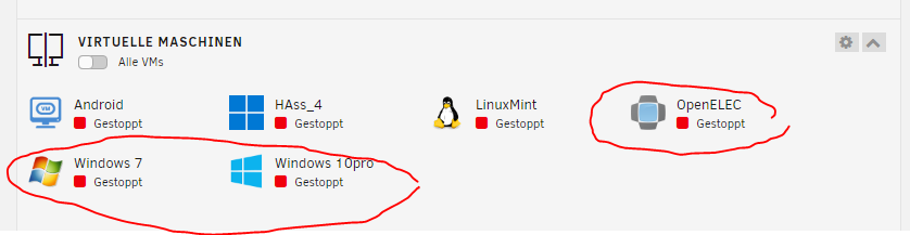

ich kann den Fehler nicht eingrenzen, 3 von 6 VMs laufen die anderen 3 (OpenELEC, Windows 7 und Windows 10) mit diesem Fehler.
Bei OpenELEC habe ich einfach die VM gelöscht und neu installiert.
Das will ich bei den zwei Windows aber nicht machen, da dann alle Installationen weg sind.
wo könnte ich sonst noch schauen?
Könnte es noch mit einer BIOS-Einstellung zusammen hängen?

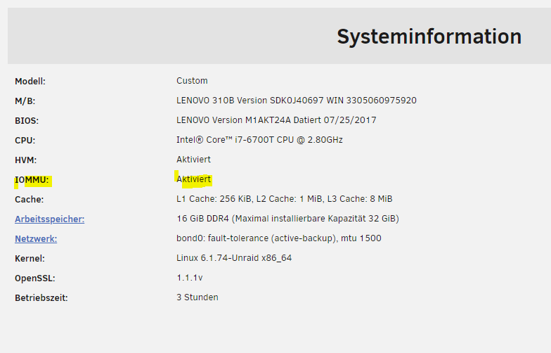

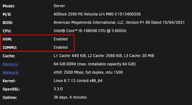

prüf mal ob iommu auch aktiviert ist
ansonsten, fehlt immer noch die Info was du wie ggf. an PCI devices an die VM's gereicht hast ...
ja sieht gut aus ....

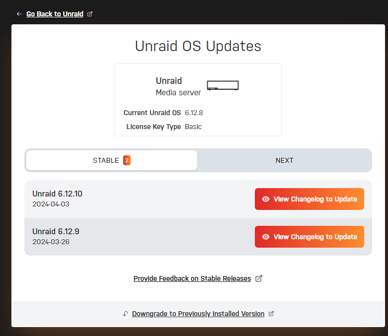

ausser dass ich offensichtliche veraltete Versionen verwende.
Ich dachte man bekommt einen Hinweis, wenn es ein update gibt
sollte ich dann wohl auch mal machen

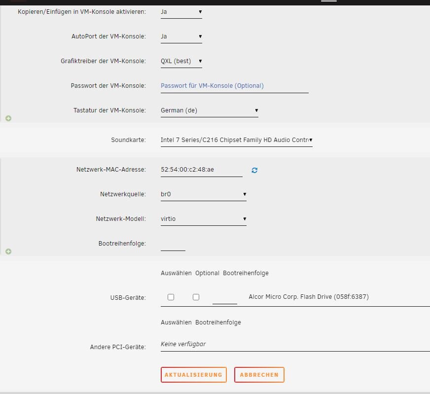

wissentlich habe ich überhaupt keine PCI Geräte weitergereicht, das ist ja das kusiose ...

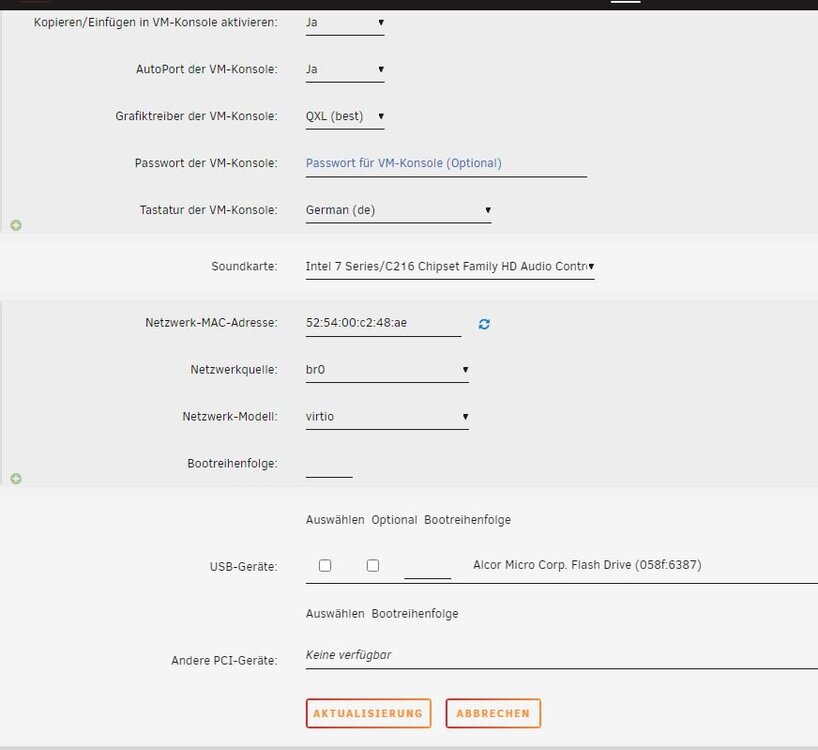

dann schau mal rein ob in den VM Konfigs unten was angetickt ist
nö, da steht "keine verfügbar"
könnte man auch einfach eine neue Win7 VM anlegen und die vorhandene vdisk1.img da dranhängen wenn irgendwas in der config dieser VMs den Start behindert?

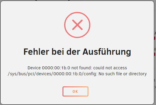

hab als Test nur das System heruntergefahren und die nvme (die noch nicht angemeldet war - siehe meinen anderen Post) ausgebaut
und bekomme nach einem reboot jetzt diesen Fehler ....

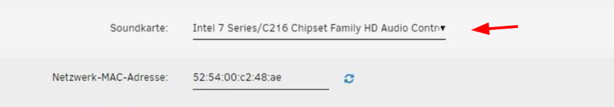

da ist beispielsweise eine soundkarte durchgereicht
geht auch ohne die Soundkarte nicht und jetzt habe ich ja auch einen neuen Fehler (siehe Post drdrüber) ...
werde mal die NVMe wieder einbauen und schauen, was dann kommt.
EDIT: mit eingebauter NVMe kommt wieder der erste Fehler ....
Edited by Cpt.Hardy
ja, wenn die nvme weg ist verändern sich ggf. die iommu Zuweisungen, daher ...
da du anscheinend nicht sicher bist was du da machst zum Thema Hardware Weiterleitungen (siehe soundkarte) ... geh das einfach nochmals in Ruhe durch, oder zum Test.

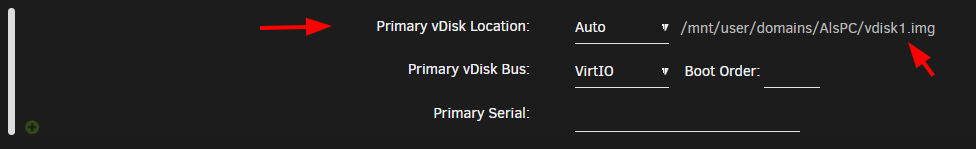

Bsp
cd /mnt/user/domains/WindowsX
cp vdisk1.img vdisk1_backup.img
fertig ;)

du hast bis auf einen screenshot wo doch ne soundcard als pci device durchgereicht wurde nichts weiter aufgezeigt, du gingst davon aus das nichts als pci device überhaupt angelegt ist, ich versuche dir zu vermitteln das sich pci device Adressen bei einem Umzug ändern ... oder auch beim hinzufügen oder entfernen von Hardware ...
