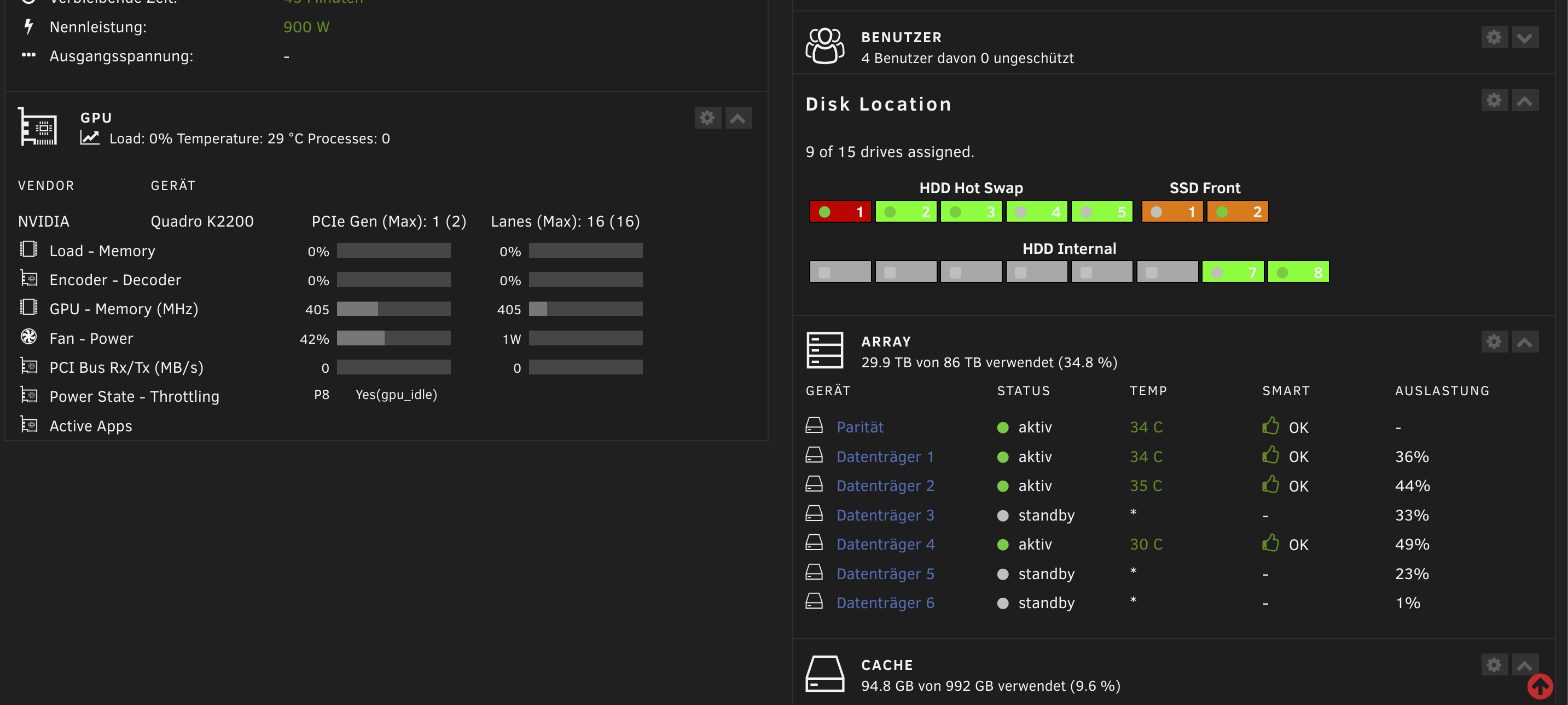

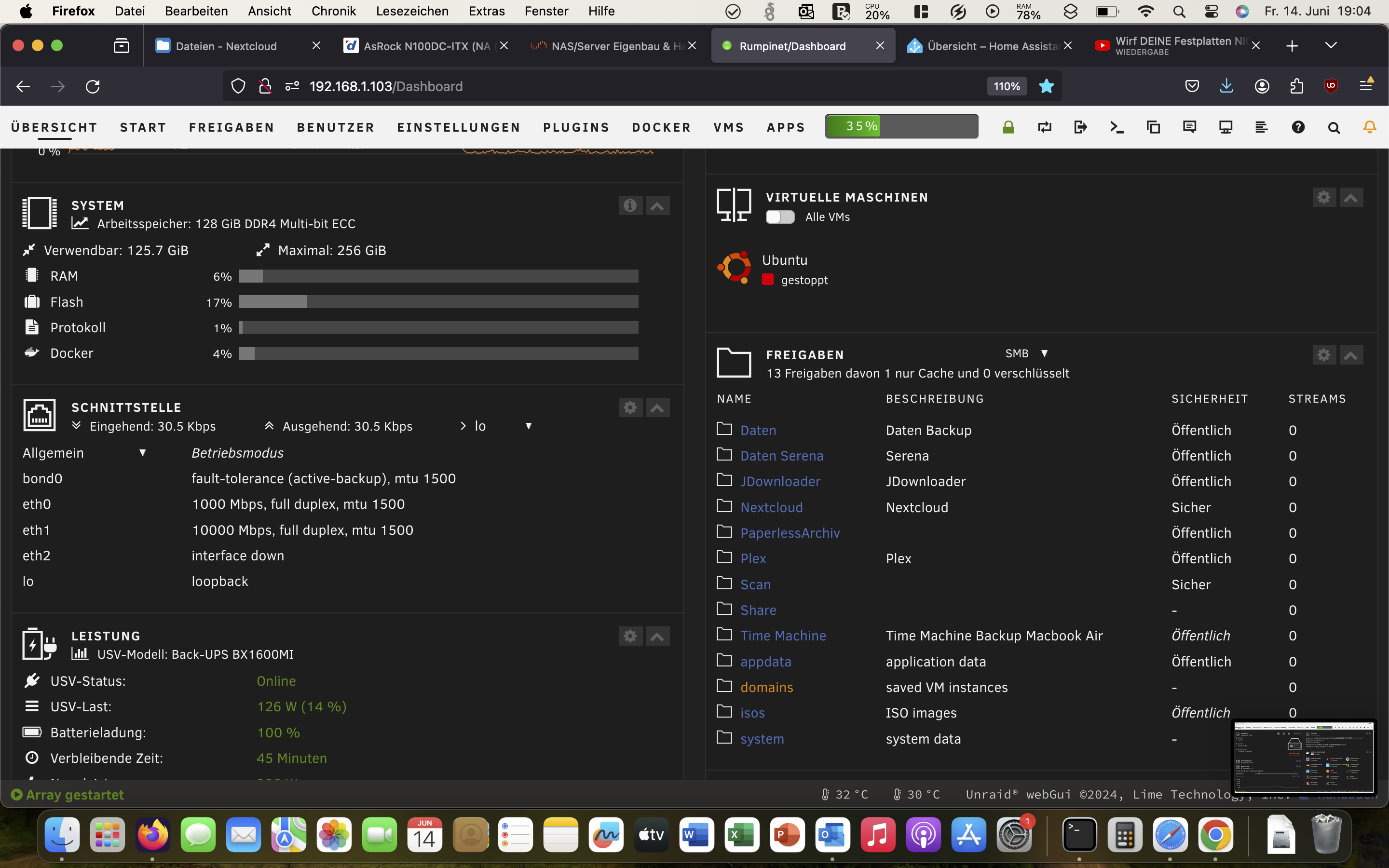

Bildschirmfoto2024-06-14um19_04_36.thumb.png.33306937f87f5f6154ee48211e60b538.pngBildschirmfoto2024-06-14um19_04_36.thumb.png.33306937f87f5f6154ee48211e60b538.pngBildschirmfoto2024-06-14um19_04_36.thumb.png.33306937f87f5f6154ee48211e60b538.pngBildschirmfoto2024-06-14um19_04_36.thumb.png.33306937f87f5f6154ee48211e60b538.pngMoi zusammen, mein Server läuft aktuell mit einem Xeon E5 2699v3 (geschenkt bekommen von nem Kumpel)
Das Mainboard ist ein Machinist x99 Pro ATX vom Chinesen. und 128 GB DDR4 ECC-R RAM
Angeschlossen habe ich :
Quaddro K2200 GPU (für Plex)
7x HDD`s Toshiba MG09 / 08
2x SSD
ein SATA Controller (Also das erweiterungsding)
und eine Mellanox 10G Netzwerkkarte

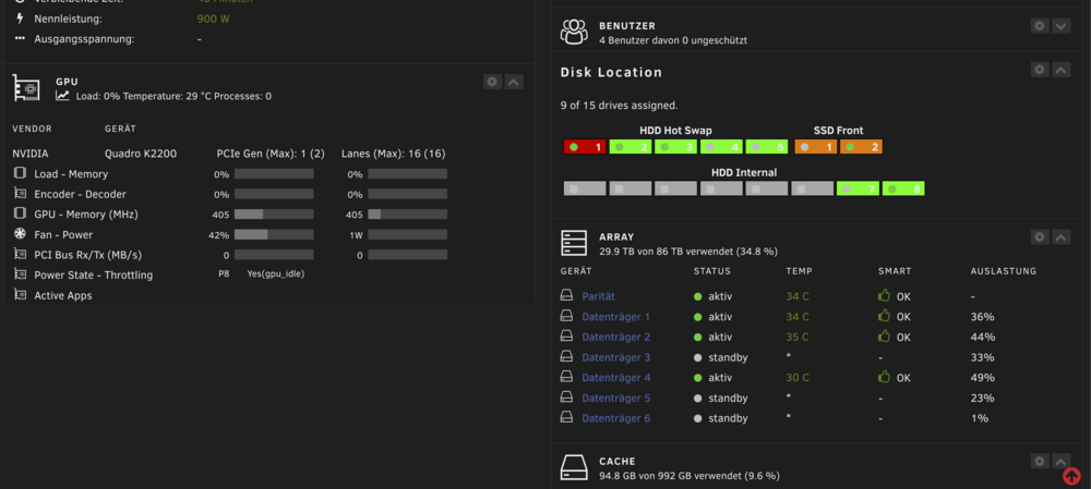

Nun ist mein ich nenn es jetz mal IDLE verbrauch (Docker laufen, 6 von den 9 Platten laufen 2x SSD 4 HDD keine VMS)
bei ca. 90W nun wollte ich auf evt auf einen i3 umsteigen um den "Idle" verbrauch zu senken da er zu 90% vom tage da nur so rumdümpelt.
Kann mir jemand eine Kaufempfelung geben mit einem ATX Board, DDR4 Ram (hab noch 32GB non ECC rumliegen), und einen vernüftigen Prozessor, welcher nicht so Overkill ist?

Wenn Du sparen willst, versuche es doch erst einmal so umzukonfigurieren, daß die Festplaten in den Spindown gehen. Das macht dann schon mal so rund 50W aus.
Auch befürchte ich, daß zumindest die Mellanox Deien C-States hoch hält (wobei ich allein schon wegen dem China Mainboard skeptisch bin, ob es sowieso gut optimiert ist/werden kann)

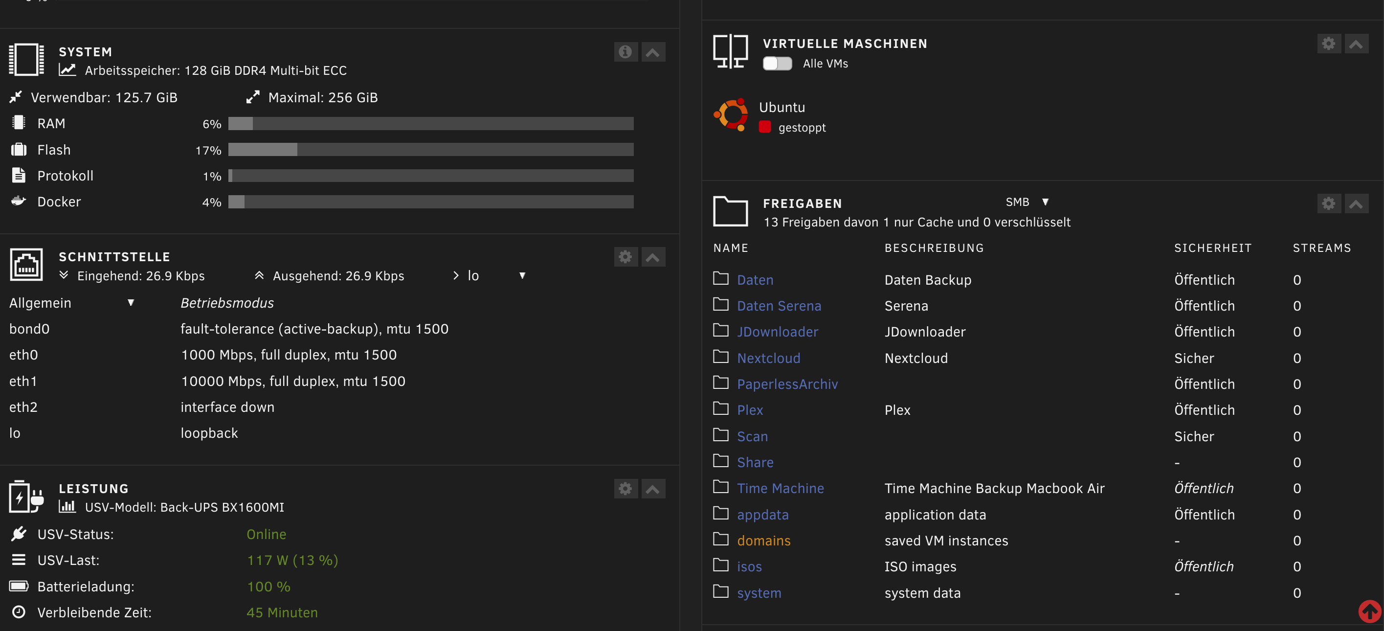

4 hours ago, MPC561 said:

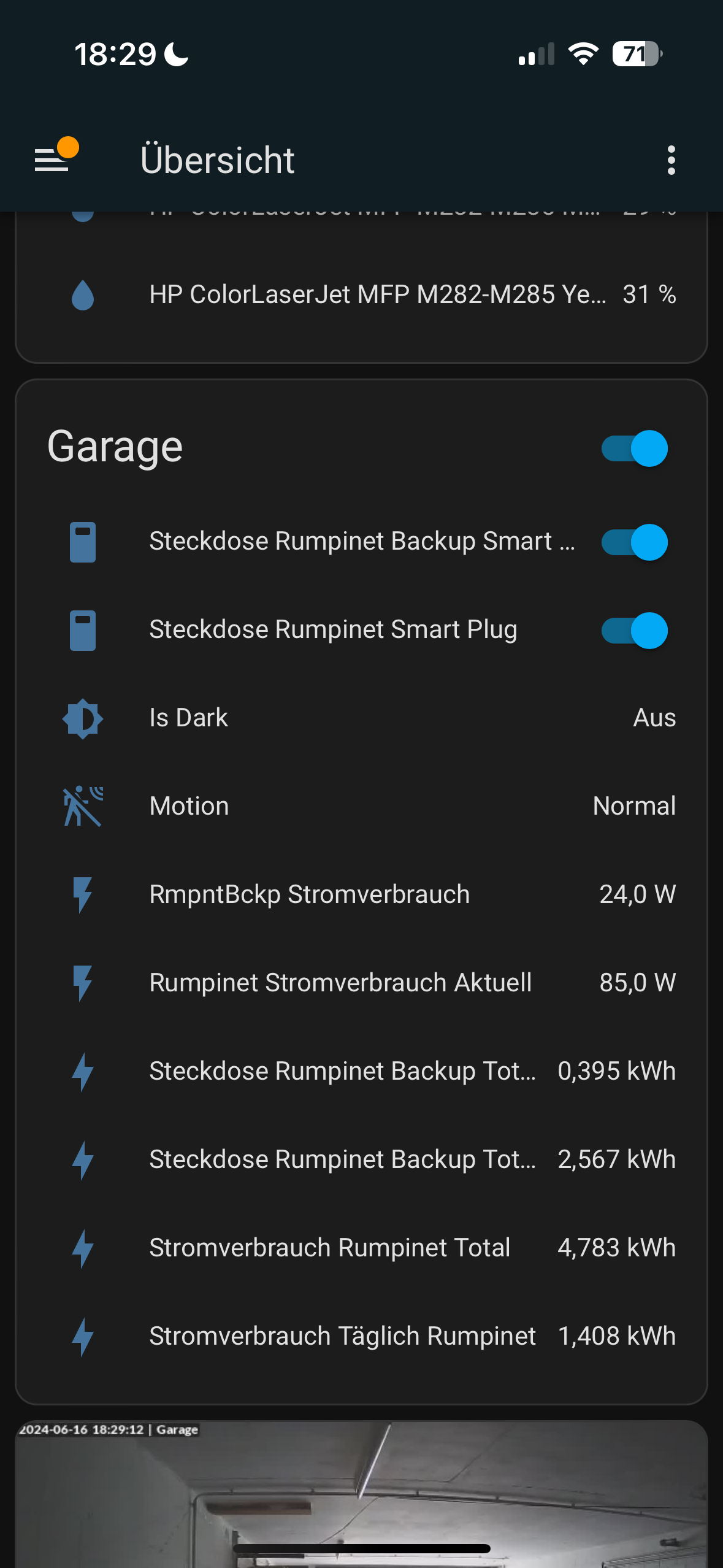

Nun noch ein aktueller Screenshot der Steckdosen.

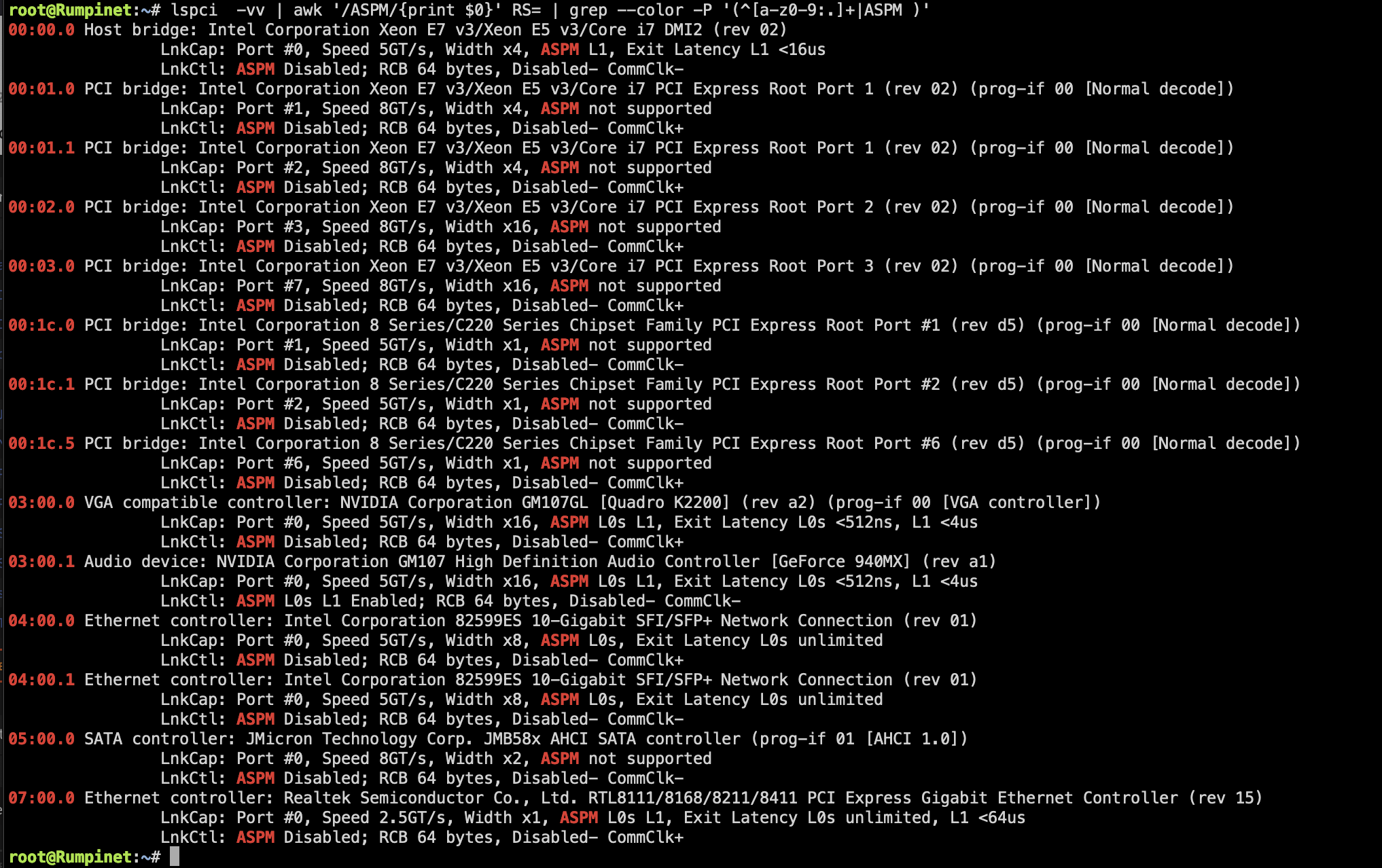

SSD geht auch, NVME ist besser weil du damit ja den PCIe implizit mittesstest.

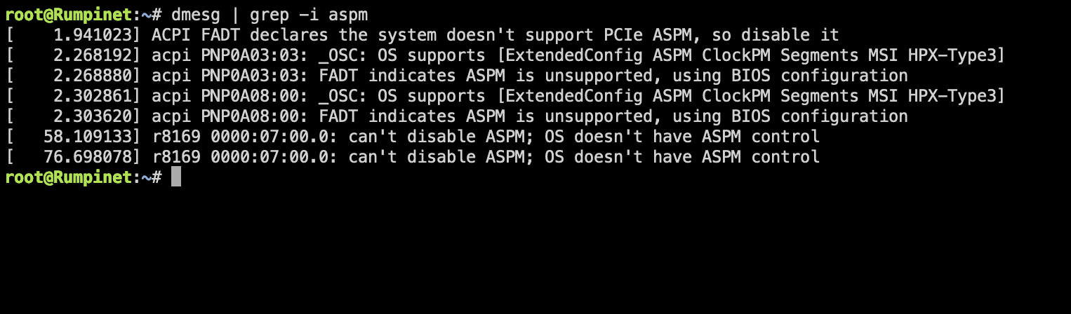

- Einschalten und mit Unraid Leistung messen - Schock bekommen und
- ins Bios booten und alle Stromsparmehanismen aktivieren, dann
- Einschalten und Appstore installieren, danach da die Nerdtools. Von denen Powertop installieren
- shell aufmachen und powertop --auto-tune eingeben, kannst gleich nochmal die Leistung messen
- danach nochmal powertop eintippen, mit Tab zu der Anzeige Wechseln bei der die C-States angezeigt werden. Das zusammen mir dem lspci Befehl hier posten
- danach das Ergebnis von dem lspci  Befehl posten:
lspci  -vv | awk '/ASPM/{print $0}' RS= | grep --color -P '(^[a-z0-9:.]+|ASPM )'
Dann schauen wir uns zusammen die Ausgabe des lspci Befehls und des powertop screens an.
PS: Für den SATA Controller brauchst du im Leben nicht 4 Lanes. Und schau mal was das für ein Typ ist.

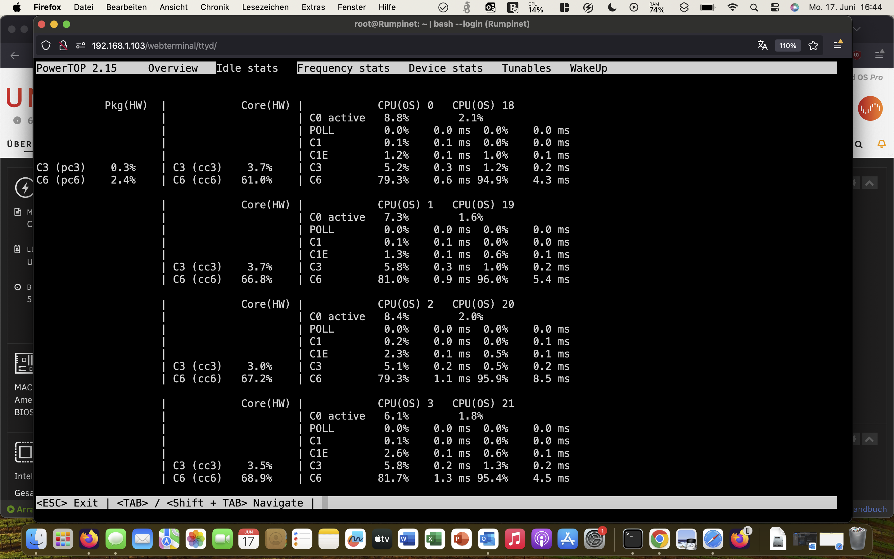

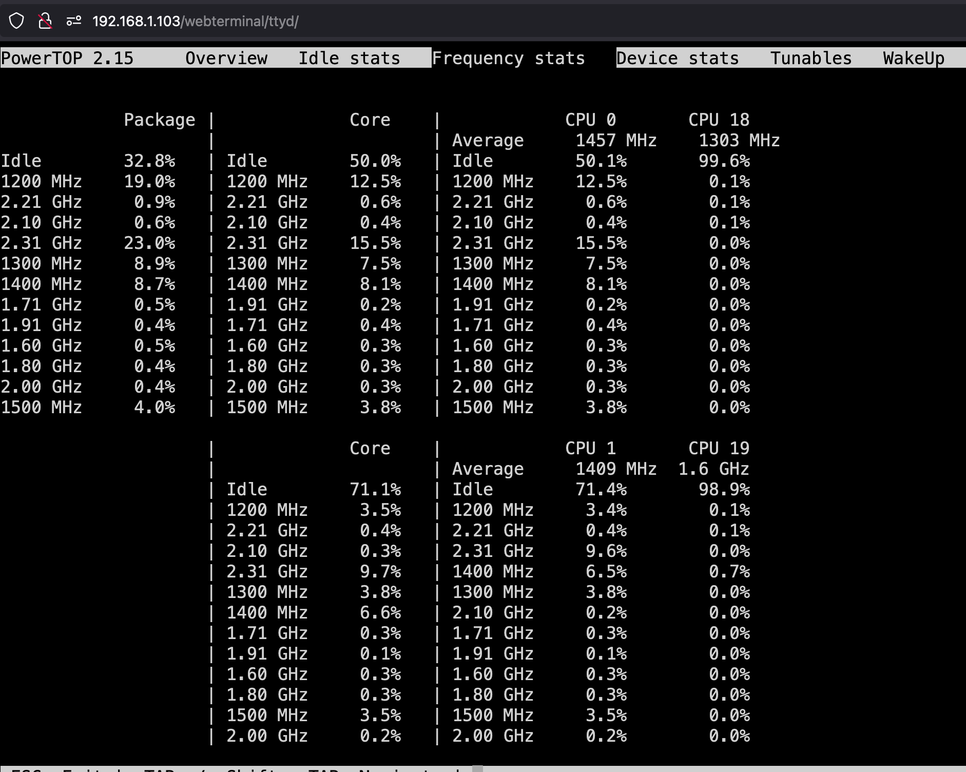

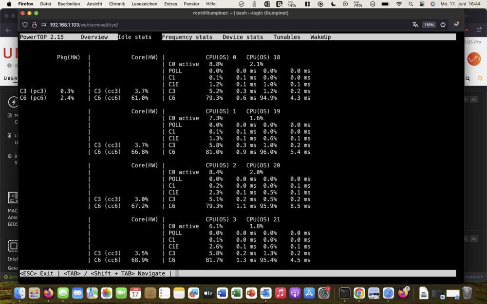

Da muss ich jetz gerade noch was loswerden. Laut Powertop lief mein system irgendwie dauernd in c6 ka ob das ein auslesefehler war😂
Es gibt unterschiedliche C6. Wars die CPU ist es normal und eher zu wenig, wars das Package dress ich einen Besen wenns stimmt/Anzeigefehler.
Screenshot machen und posten.
Hier noch der Screenshot vom befehl mit dem Xeon , und allen erddenklichem, was ich in dem "server" Mainboard einstellen konnte.
Ist zwar ja eigentlich jetz nicht mehr relevant da das Neue MB / CPU auf dem Weg ist aber evt trotzdem interessant.
Edited by Guizzo
