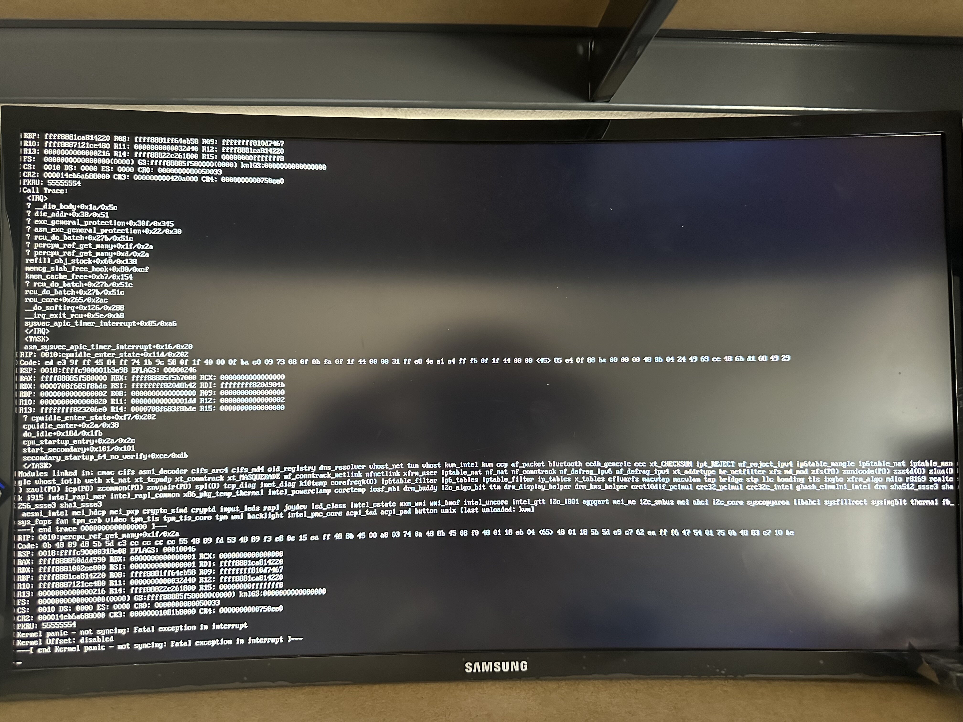

Moinsen ich bins wider mein System treibt mich langsam in den wahnsinn. Das VLAN dings gemacht laut anleitung. Sobald der Server jedoch anfängt in den Idle zu wecsheln hat er Plätzlich kein bock mehr und hängt sich immernoch auf. Habe sicherheitshalber ein Monitor angeschlossen gehabt und Fehlerbild siehe Unten. Sowie die Logs. Ich bin langsam echt am ende mit meinem Latein.
Habe nun nochmal das Bios komplettt zurückgesetzt um energiespaar dingens auszuschliessen.
Wie lese ich diese Logs?

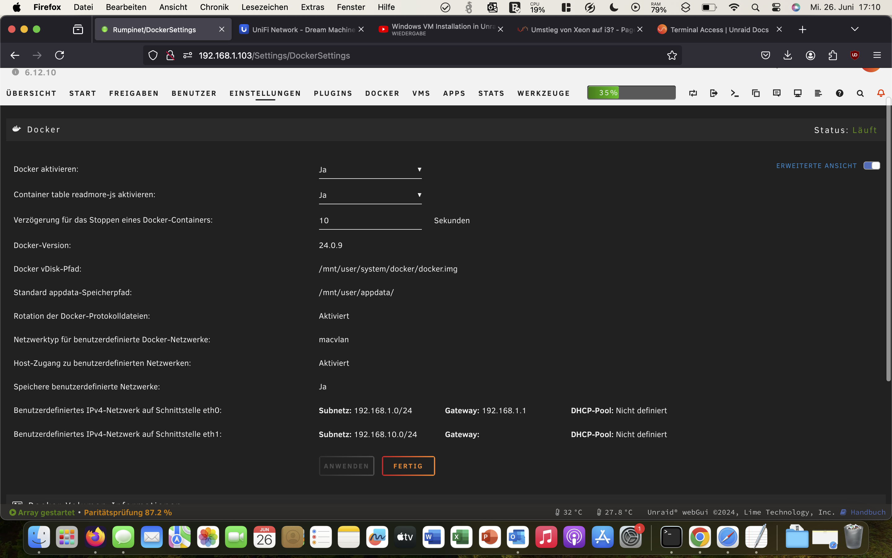

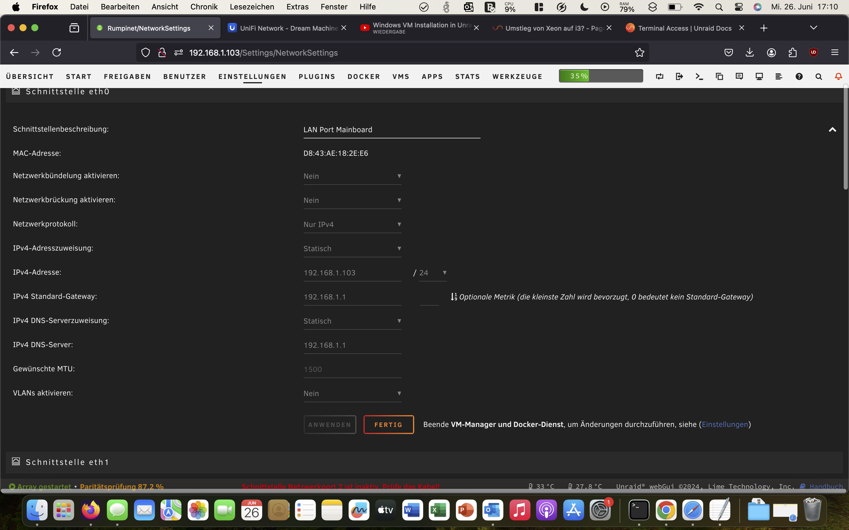

23 hours ago, alturismo said:
schau dir mal unter Anleitungen den macvlan Thread an ... und passe entsprechend an.
Hab ich ja bereits getan. Habe jetz gemerkt das er sich nur Freezest, wen der Server in den wirklichen IDLE geht. Lasse seit gestern nen Parity Check machen, und er ist immernoch Still Alive. Neues Board ist heute gekommen und wird morgen installiert.

On 6/25/2024 at 5:06 PM, alturismo said:
ist typisches macvlan Thema
