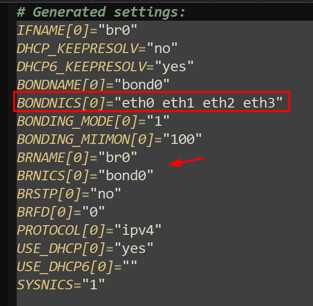

24 minutes ago, Schmutti said:
Die Baseip ist erreichbar und ich kann mich via ssh verbinden
und wenn ich mir die network config anschaue ...
Fritz User ? wenn ja, einen bond (Verbund) konfiguriert mit 4 nics ?
dann als Fritz user das Ganze auch noch in einer bridge
siehe dazu unter Anleitungen den angepinnten macvlan thread ...
dann die 2 aktiven Einträge im go file
den Rest lasse ich mal unkommentiert ;)

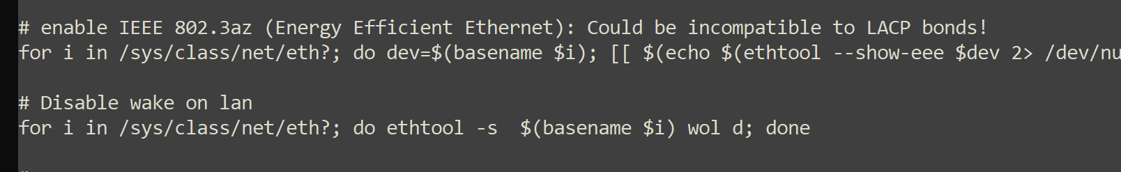

Ich habe aus diesem Thread:
Ein GO File übernommen. Was genau drinsteht ist in meiner Nextcloud die gerade offline ist 😞
Nach einem Neustart kam die Maschine nicht mehr hoch.
Die Änderungen habe ich inzwischen wieder zurück genommen, das GO File ist im Moment völlig leer.

Wenn ich die Datei /boot/config/network.cfg lösche und neustarte, wird diese ja neu erstellt.
Dann trägt sie folgenden Inhalt:
# Generated settings:
IFNAME[0]="br0"
DHCP_KEEPRESOLV="no"
DHCP6_KEEPRESOLV="yes"
BONDNAME[0]="bond0"
BONDNICS[0]="eth0 eth1 eth2 eth3"
BONDING_MODE[0]="1"
BONDING_MIIMON[0]="100"
BRNAME[0]="br0"
BRNICS[0]="bond0"
BRSTP[0]="no"
BRFD[0]="0"
PROTOCOL[0]="ipv4"
USE_DHCP[0]="yes"
USE_DHCP6[0]=""
SYSNICS="1"
Mit dieser Config erhalte ich eine DHCP IP und kann aus Unraid heraus pingen.
Auf dieser IP läuft SSH, auber weiterhin kein GUI und kein Share.
Woher kommen die Einträge für Bond, und ETH? Ich habe lediglich ein Interface auf dem Server

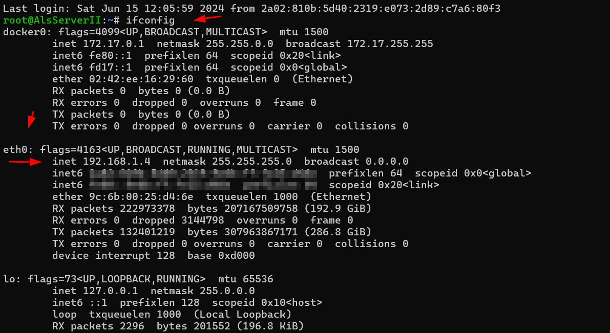

dann gib mal noch bitte folgendes ein
root@AlsServerII:~# netstat -tulpn | grep -i 80
tcp        0      0 127.0.0.1:80            0.0.0.0:*               LISTEN      10764/nginx: master
tcp        0      0 192.168.1.4:80          0.0.0.0:*               LISTEN      10764/nginx: master
root@AlsServerII:~#
Nur mal so: Ganz leer darf die nicht sein. In der Go File wird die Unraid WebGUI gestartet:
/usr/local/sbin/emhttp &
Falls du das gelöscht hattest, war das dein Problem ;)
omg ... ich hab vor lauter Einträgen im go mit allem Möglichen nicht danach geschaut ... Danke für den Wink ;)
Ja vermutlich, das GO File war tatsächlich komplett leer.
Macht nichts, habe eine Menge gelernt - und hier dokumentiert zur Nachlese.
Danke euch!
