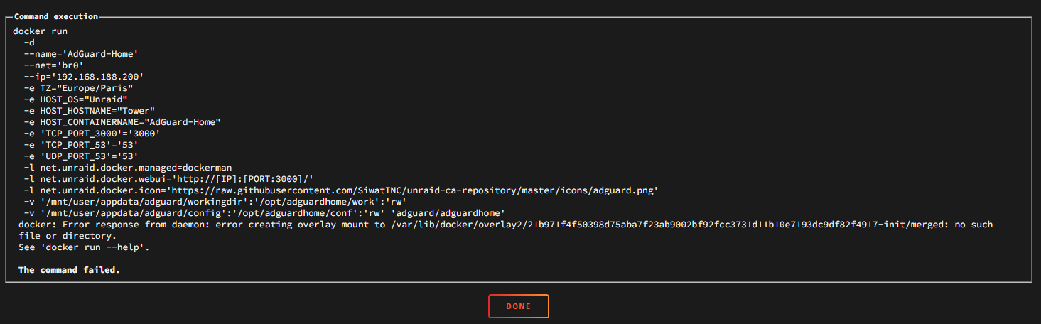

Ein Reinstall über Apps/Previos Apps geht auch nicht, es kommt nur dieses Fenster bzw. Fehlermeldung.2024-06-1608_03_28-Window.thumb.png.8f8e68945728b3a31afc7cabc59d00d1.png

settings, docker, dienst stoppen, image/verzeichnis löschen, docker dienst starten
dabei wird dann das docker image/verzeichnis neu erstellt ... docker sollten sich wieder installieren lassen ...

Danke alturismo,
damit konnte ich die Docker wieder installieren und es scheint jetzt wieder alles wie vorher zu sein
