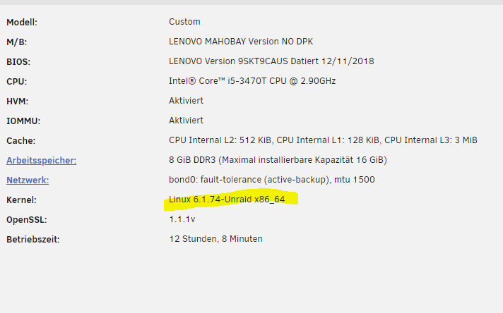

wie System updaten
habe das noch nie vorher gechecked aber offensichtlich habe ich einige updates übersprungen,
Dies läuft aktuell bei mir
und so wäre es wohl aktuell
muß man da vorher ein backup anlegen oder kann beim update nichts schief gehen.
Kenne mich in LINUX Systemen nicht aus da ich vom anderen Lager komme :)
Solved by cz13
6.1.74 ist die Kernelversion von Linux und hat nichts(bzw. indirekt) mit der Unraidversion zu tun.
Die aktuelle Unraidversion ist 6.12.10, du bist auf Unraid 6.12.8.

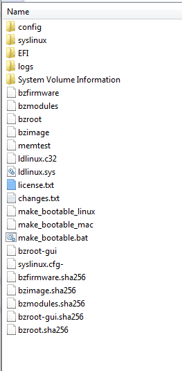

und wie macht man das? Ich spreche jetzt nicht von den Daten auf der internen SSD, das ist gerade ein anderes Thema, sondern vom System, was sich ja wohl auf dem USB-boot-Stick befindet.
Main->Flash->Flash Backup
Oder manuell den "/boot" Ordner wegsichern, das ist dein USB Stick.
("/boot/config" müsste reichen, wenn du deine kompletten Einstellungen backupen möchtest)
Grüsse
mit Appdate backup kann man auch den usb-flash-boot sichern, hab ich auf ein NAS gemacht da wird dann ein Archiv geschrieben namens "unraid-flash-backup-xxxxx.zip" und das ist beinhaltet
ich gehe mal davon aus, daß das jetzt ein backup vom boot-Stick ist.
so sieht es aus, passt

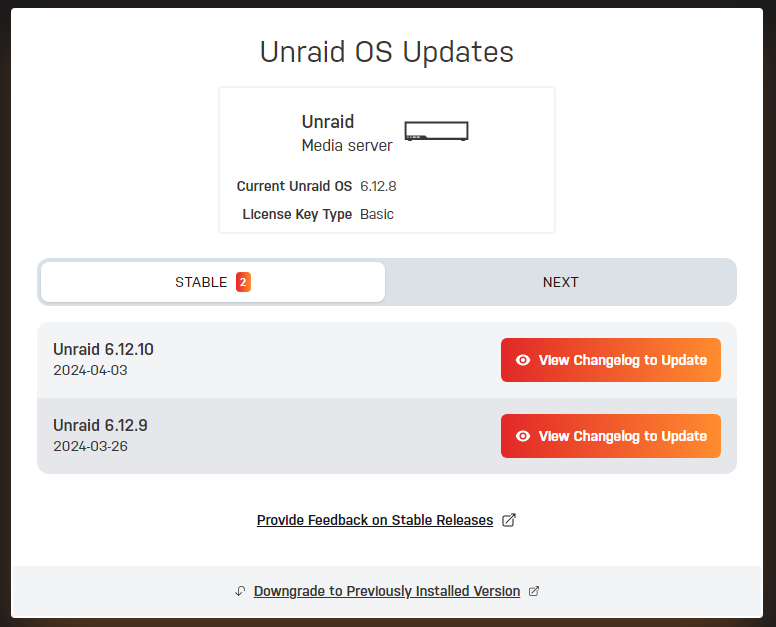

nachdem ich mein array neu sortiert habe, würde ich gern als nächstes dieses System-update machen.
meine Version ist 6.12.8 aktuell ist 6.12.10
wenn ich hier auf NEXT klicke, macht er dann gleich die 6.12.10 drauf oder sollte man ein update nach dem anderen einspielen?
interessant:
die 6.12.9 läuft mit LINUX kernal 6.1.82
die 6.12.10 mit kernal 6.1.79 (ist das ein downgrade?)
Edited by Cpt.Hardy
genau
nicht notwendig
nicht immer ist neuer = besser ... ;)
ein Klick auf NEXT hätte hier jetzt eine beta-Version installiert und zwar die 7.0.0 beta 1
Ich habe auf "view Changelog to update" geklickt und bin dann den Hinweisen auf dem Bildschirm gefolgt
um auf die Vers. 6.12.10 zu kommen ....

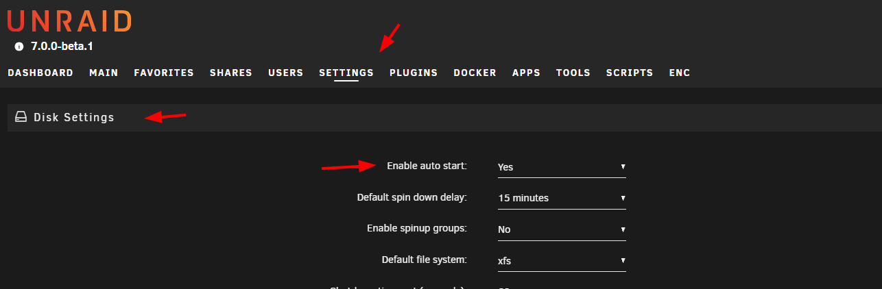

stimmt, naja, steht ja da ;) sorry, Next == weiter (für mich) ;)
nach dem reboot muß das array neu gestartet werden ....
Nein, wahrscheinlich durch deine new config musst du wie beim ersten mal auch den autostart wieder aktivieren ...
new config == new config, settings des arrays, disks, ... sind retour gesetzt ;)
alles klar soweit, update und new config erfolgreich durchgeführt, danke für die Hilfe.
Jetzt geht es an das fine-tuning :)
