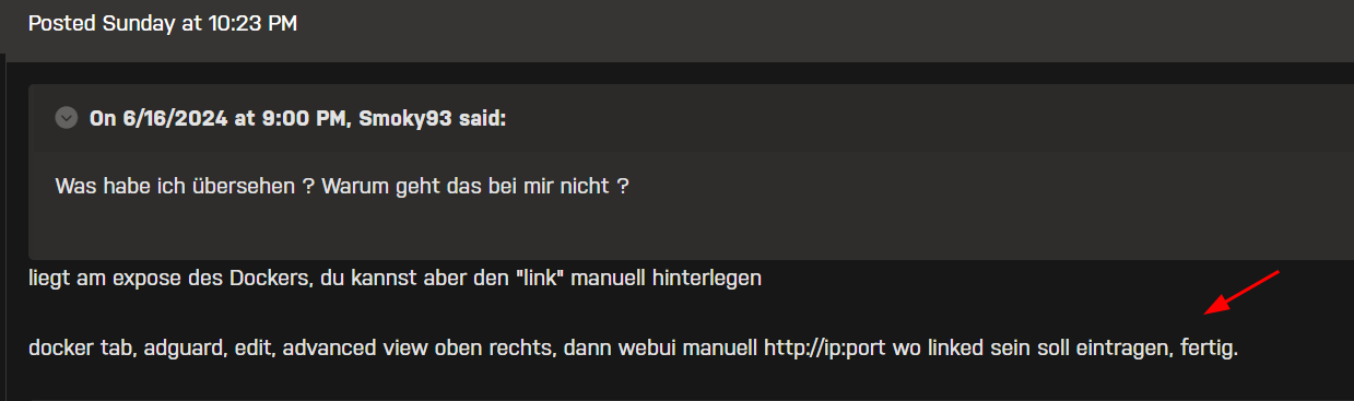

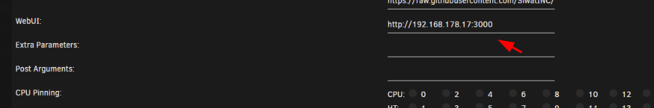

liegt am expose des Dockers, du kannst aber den "link" manuell hinterlegen
docker tab, adguard, edit, advanced view oben rechts, dann webui manuell http://ip:port wo linked sein soll eintragen, fertig.

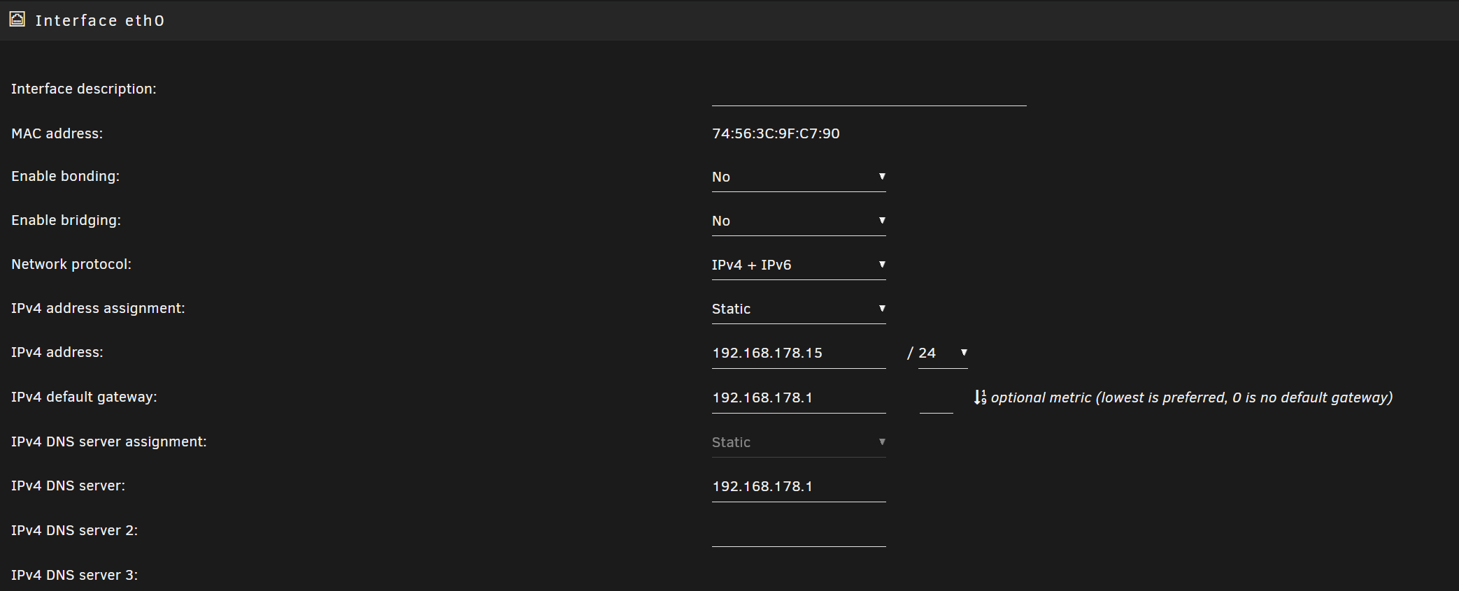

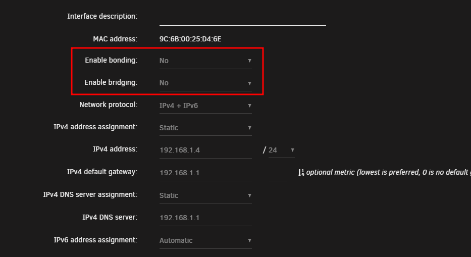

Wenn ich in "Settings -> Network Settings" Enable bonding: NO und Enable bridging: NO setzte, verschwindet die Option in "Settings -> Docker" Docker custom network type: macvlan/Ipvlan komplett.
Warum kann ich das nicht so einstellen wie die Anleitung es vorgibt?

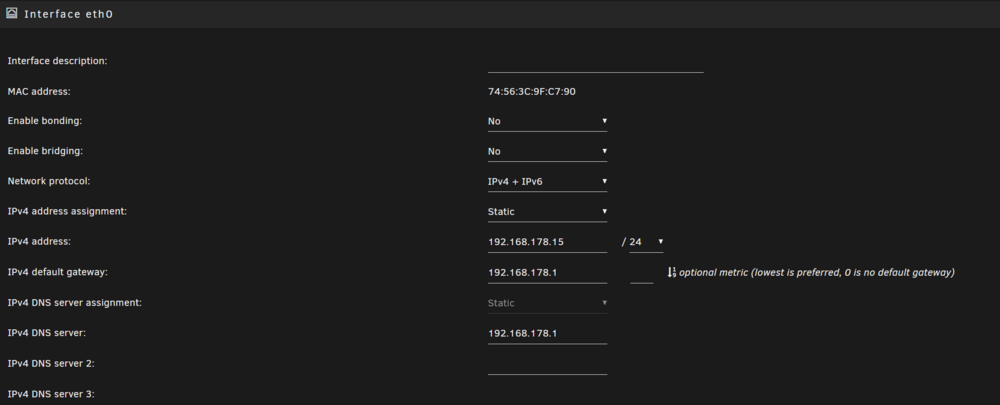

Ja richtig ist im advanced Tab,
Und wenn ich "bridging" auf "on" setze taucht die Option für macvlan und ipvlan auf, aber so kann es ja nicht richtig sein.
Sobald Bonding aus ist, wird die Option zwischen macvlan und ipvlan wählen zu können deaktiviert. Es ist dann automatisch macvlan aktiv.
Bin mir nicht sicher ob das irgendwann nach 6.12.4 kam oder ob ich da tatsächlich einen Fehler beim Schreiben der Anleitung eingebaut habe🤔

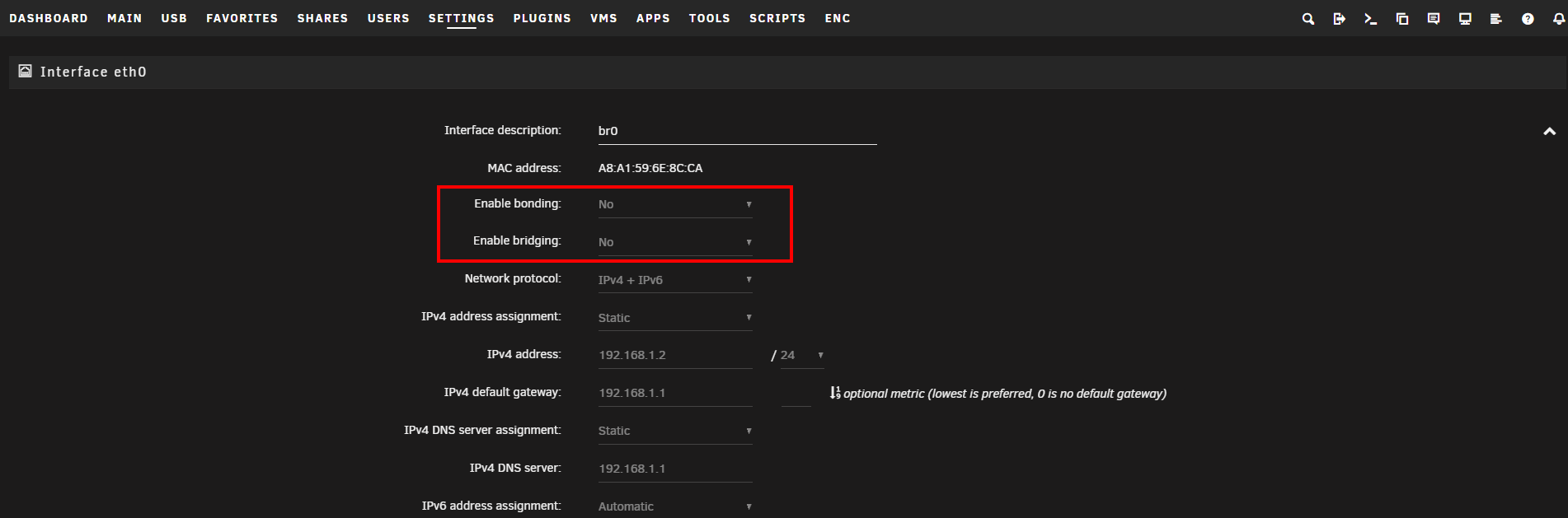

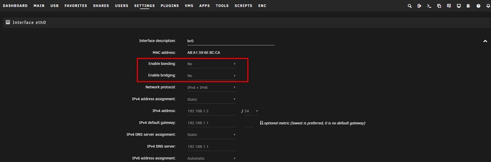

Sorry, ja Bridge muss aus
Nein, da passt was nicht ...

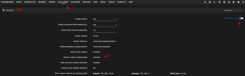

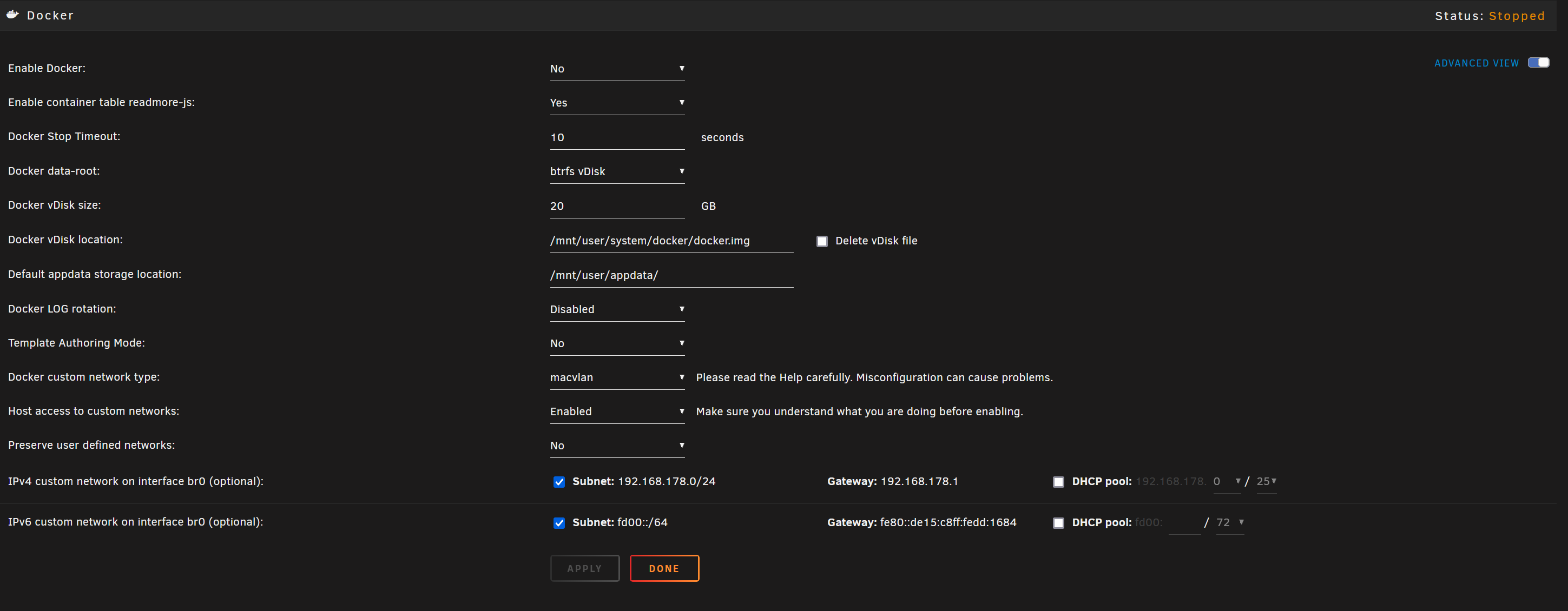

vielleicht als workaround vorab
mach die bridge ON
stell Docker auf macvlan um
mach die bridge off
starte docker
dann sollte die virbr0 aktiv sein

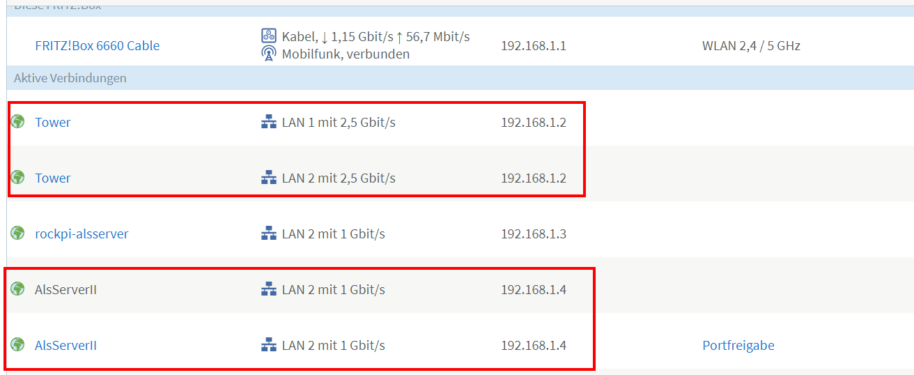

settings, network, ganz unten, 192.168.122.0/24
und in der Fritz nach etwas Zeit sollte dein Server 2x auftauchen
@JorgeB could you may take a look what could cause the point here

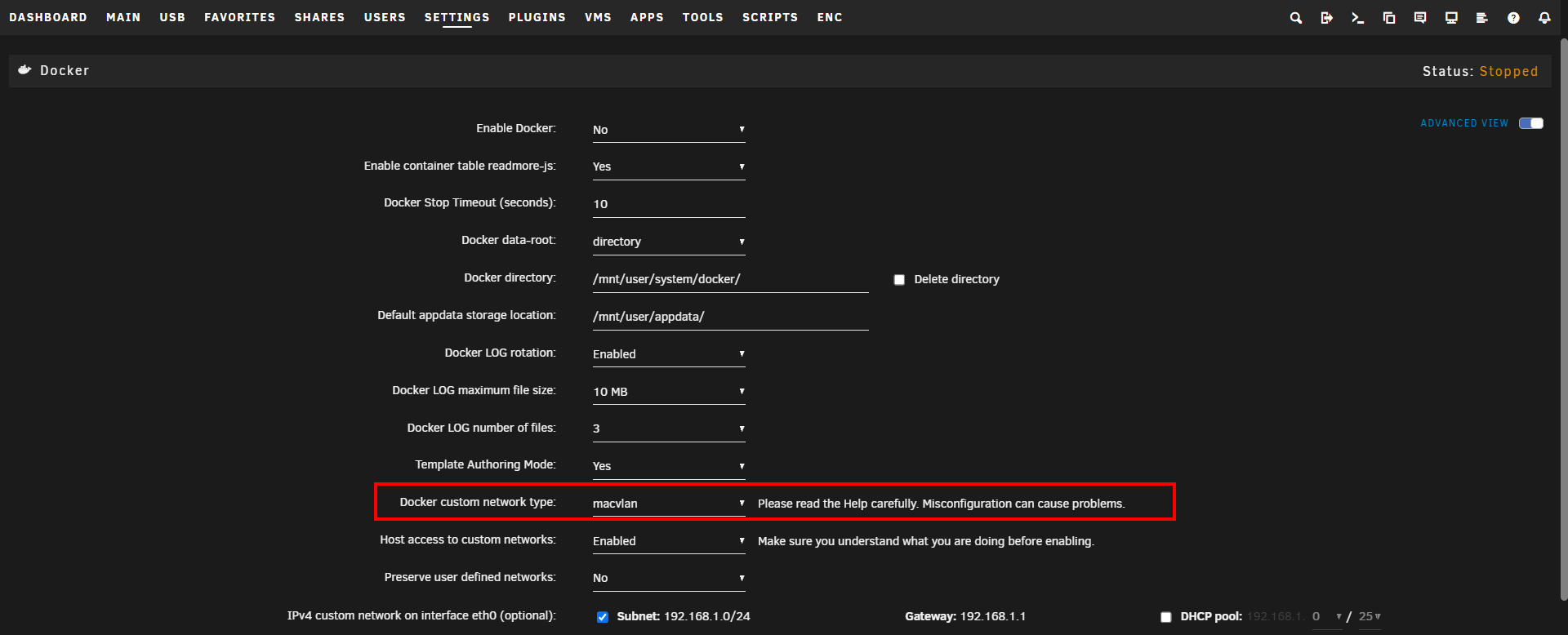

bridge off, no choice for ipvlan / macvlan
bridge on, he can choose ...
here its working as expected (can always choose)
This is normal, with bridge disabled it can only use macvlan.
Thanks, wonders me as I still have the option, but may as it's an old setup 😉

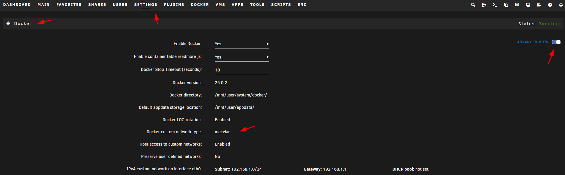

46 minutes ago, alturismo said:
me as I still can choose between network types
Are you sure? If bridging is disabled you should see both, but ipvlan is grayed out, not selectable:
honestly, didnt checked this ;) nevermind, running macvlan anyhow only since years.
but i was confused as the option seems "gone" on fresher installs when bridging is disabled, thats why i called and was irritated ;)
but as i know now, bridging disabled == always macvlan anyway, i know this for the future.

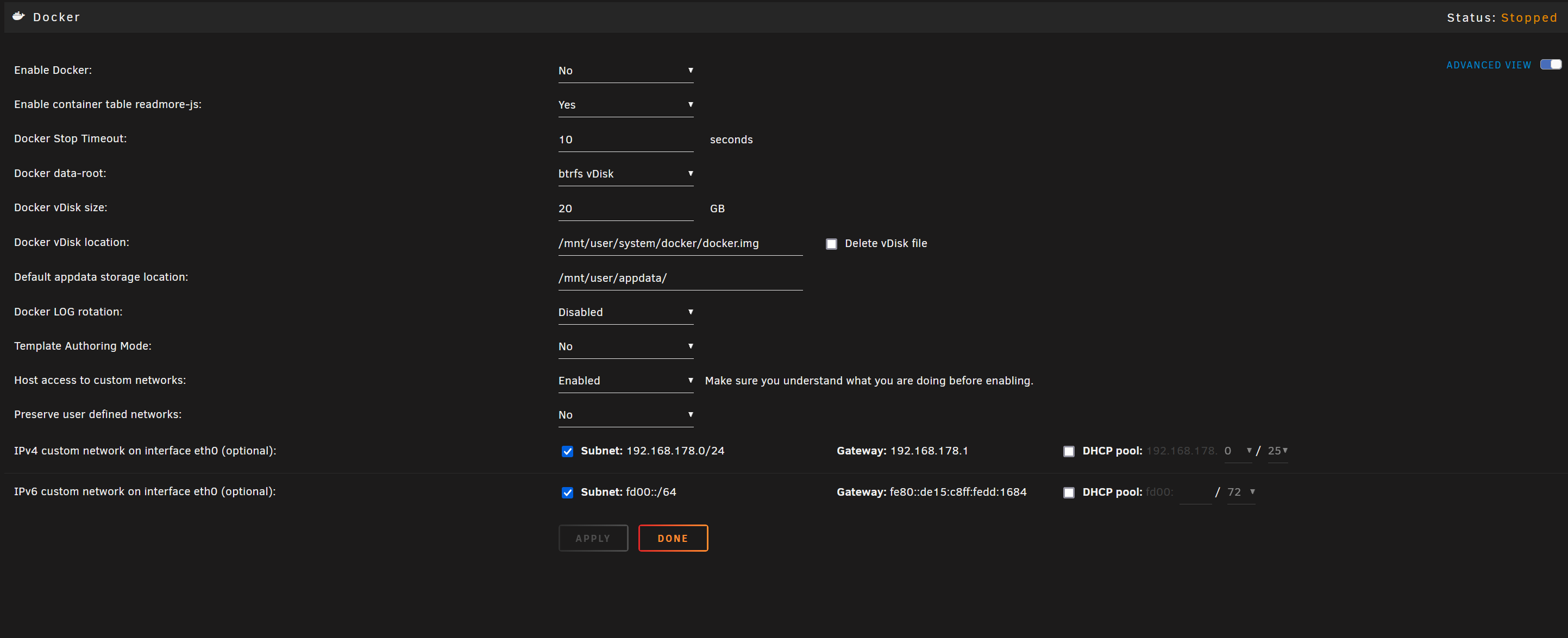

Vielen dank für die Antwort und vorallem deine mühe das Problem zu lösen. Das habe ich alles soweit eingestellt und wie von dir @alturismo gezeigt habe ich jetzt 2x meinen Server in der Fritzbox angezeigt

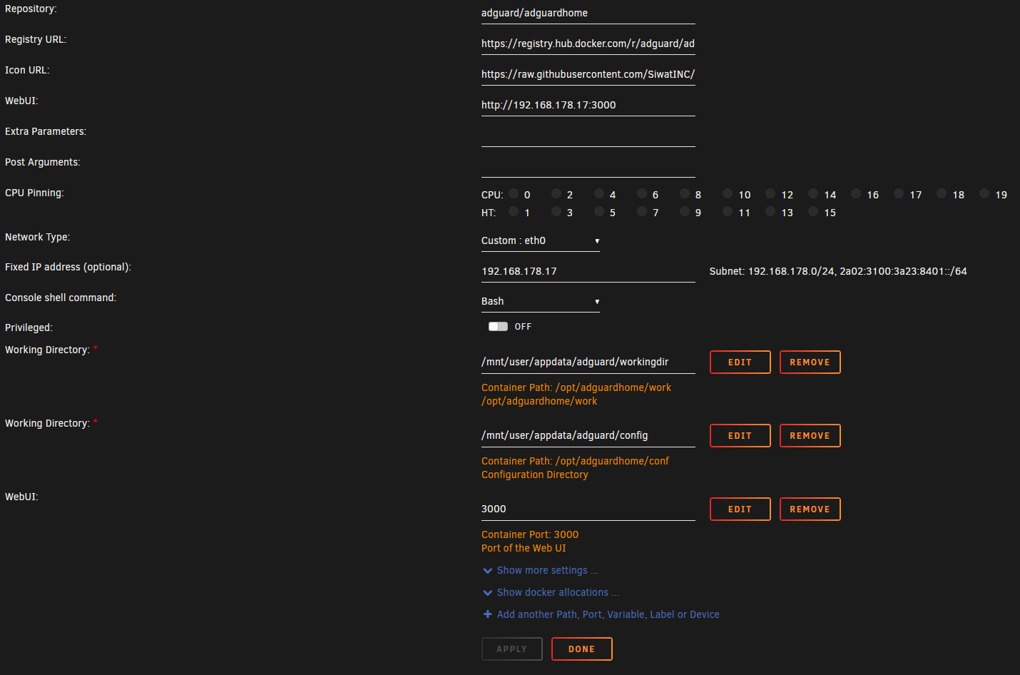

Möchte ich nun aber über Unraid direkt auf die Webui zugreifen "linksklick auf Adguard ->WebUI" dann öffnet er mir die Website "http://192.168.178.17:3000/"

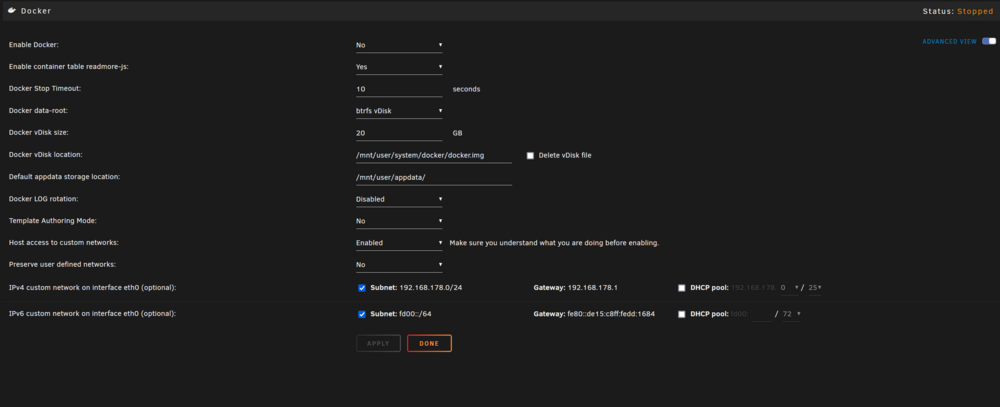

Die Einstellungen sind wie folgt:
hierbei spielt es auch in diesem Moment keine rolle ob ich im "custom: eth0" bin oder im "bridge"

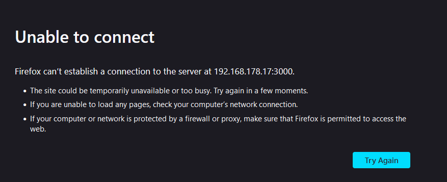

Der einzige Unterschied den ich feststelle ist wenn ich auf "bridge" bin dann versucht er länger die WebUI zu laden, bevor er mir dann die Fehlermeldung mit "unable to connect" gibt.

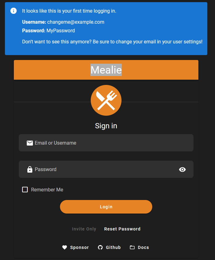

Anders sieht es z.b bei dem Docker "Mealie" aus, hier komme ich Über die IP + Port auf die WebUI. Diese habe ich auch mal geändert um zu schauen ob es dann immer noch geht, und ja ich komme immer noch mit Ip + Port auf die Webui von "Meali"
dann pass doch einfach den link im template an und entferne die :3000
wie  oben beschrieben ...
im template ist nunmal :3000 hinterlegt, früher hat der Docker als default config auch port 3000 hinterlegt gehabt, das hat der maintainer mal auf default (80) geändert, aber anscheinend den link im template nicht ... das ist nichts anderes als eine "Verknüpfung" die du auch selbst anpassen kannst ;)
Nun, ich muss dir ehrlich sagen, DAS habe ich nach der änderung auf macvlan nicht nochmal probiert.
Es ist geändert und funktioniert. Wahnsinn ^^
