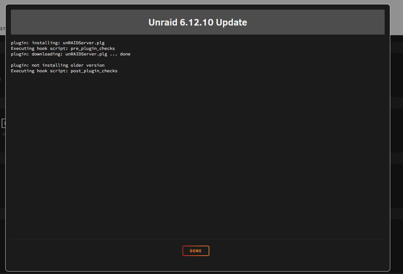

Hallo,
ich habe soeben das Unraid OS auf 6.12.9 geupdated. Nun wollte ich das update auf 6.12.10 durchführen, aber mehr als auf dem Screenshot unten wird nicht gemacht. Neugestartet habe ich schon mehrfach, aber aus irgend einem Grund führt er das Update scheinbar nicht durch.
Jemand eine Idee woran das liegen kann, oder was ich tun kann?

7 minutes ago, derjp said:
Diese hier?
Das hier in deinem go file ist nicht mehr nötig:
chmod -R 777 /dev/dri
Bist du denn an deinem Server angemeldet mit deinem Unraid Forum Account (rechts oben das Unraid Symbol auf deiner Server Weboberfläche)?
@JorgeB have you yet seen such a behavior? The upgrade assistant won't let him upgrade from 6.12.9 to 6.12.10
Dann muss ich nochmal schauen wo und wie ich diesen Befehl rausnehme.
Ja ich bin auf meinem Server mit diesem Forum Account angemeldet.
This is usually a plugin problem, make sure all plugins are up to date, especially the Connect plugin.
This was the problem. I updated the plugin and after this I was able to update.
Thanks a lot.
