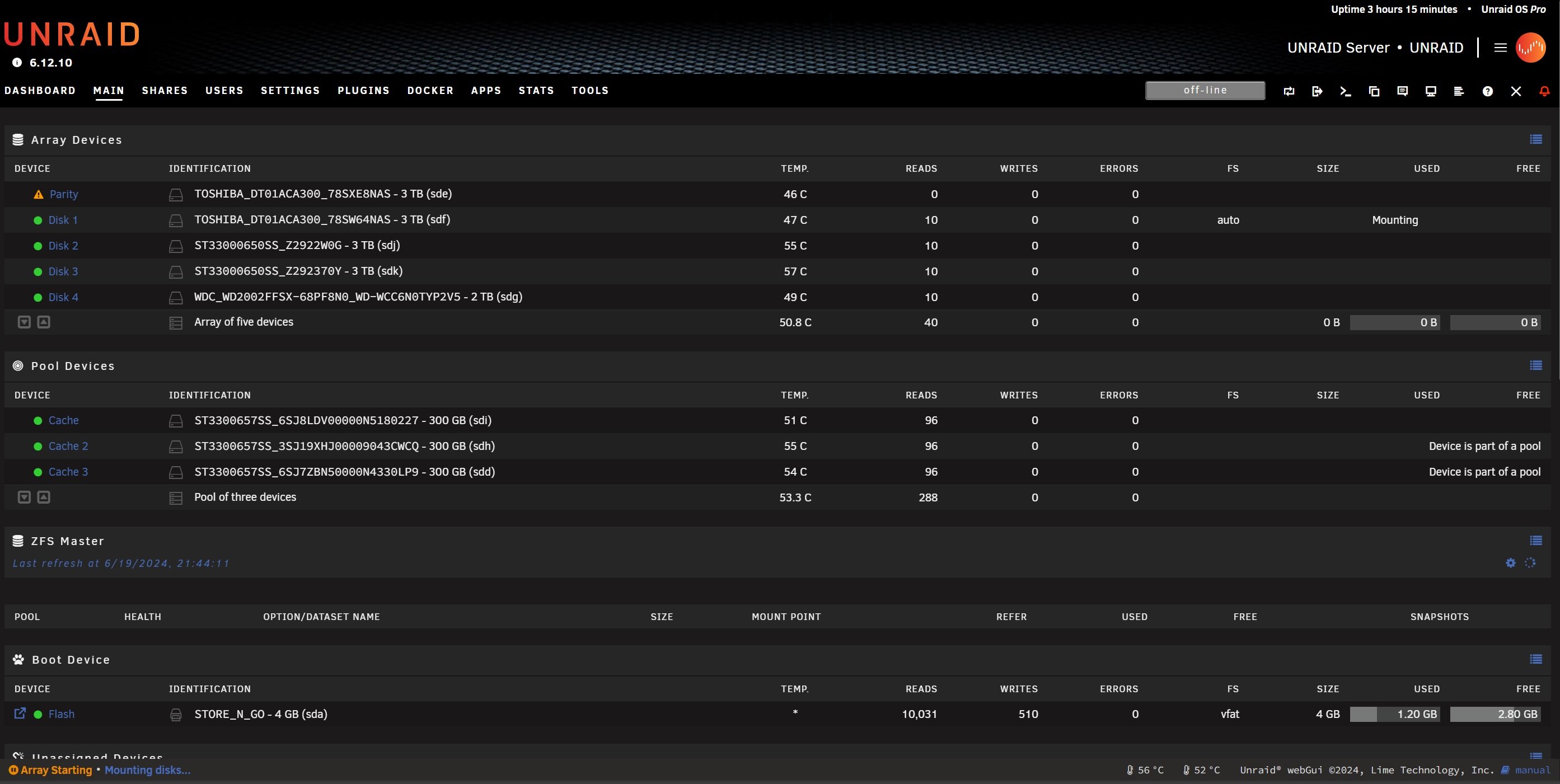

Hier wenigstens ein screenshotscreenshot.thumb.jpg.c0a204e8b48ef8fc4fa9a568a7cd2f07.jpg
das ist tatsächlich nichtssagend ... weißt du welches FS deine disks haben
xfs, btrfs, zfs ?
die sollten alle zfs haben
