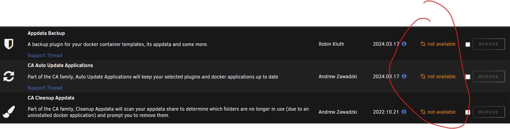

nachdem ich meinen Unraid Server noch einmal neu aufgesetzt habe, läuft eigentlich Alles zufriedenstellend. Das einzige was ich nicht verstehe, bei allen Plugins wird der Status "Not available" angezeigt.
Starte ich dann "Check for updates" kommt die Meldung: Checking connectivity... No response, aborting. -> Done.
grafik.png.ef775b60e5b2cea136517c758c47eae8.pngDanach wird kurz das Unraid Logo als "Sanduhr" angezeigt und alle Plugins sind auf "up-to-date". Wechsle ich auf einen anderen Reiter und wieder zurück, beginnt das gleiche Spiel!

Hast evtl. pihole oder Adguard als DNS aktiv?
Hallo cz13,
das war der richtige Hinweis. Ja ich habe einen pi-hole. Anfrage wurde dort blockiert -> freigegeben und es funktioniert!
