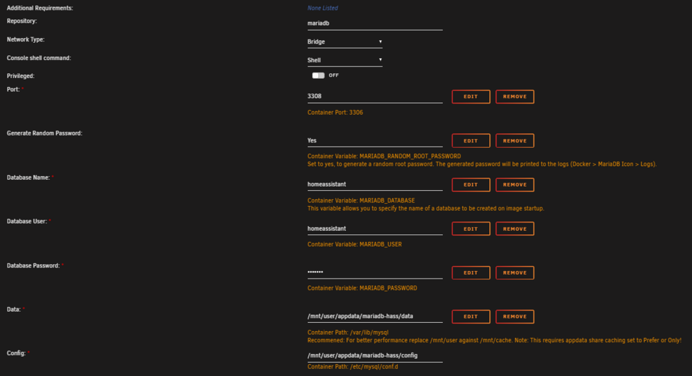

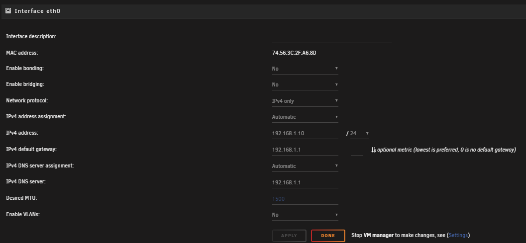

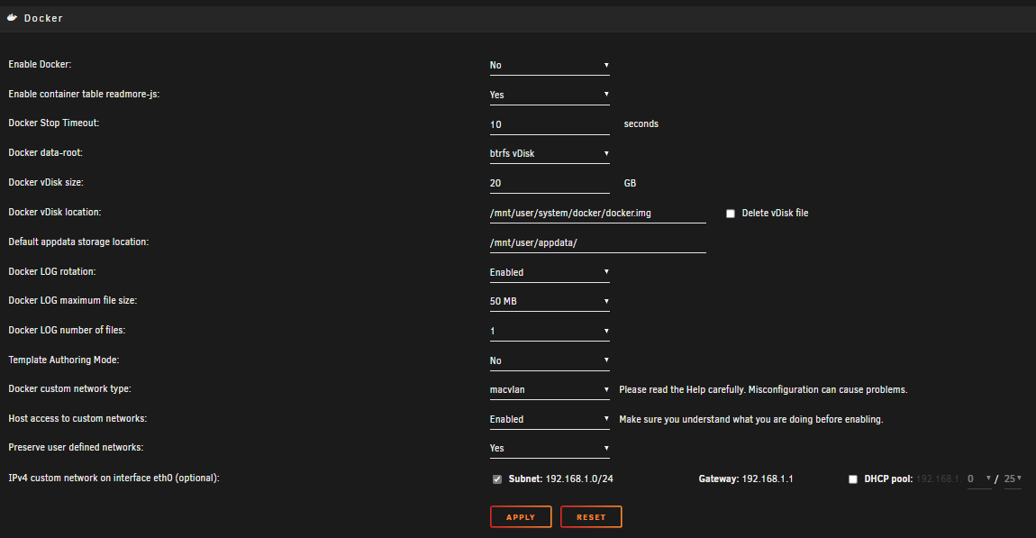

ich habe mein Bridging und Bonding wegen MACVLAN deaktiviert und jetzt funktioniert meine MariaDB in Homeassistant nicht mehr.
Kann leider nicht sagen ob es daran liegt oder ob vorher schon etwas durch ein Update oder so kaputt ging.
Ich vermute das die MariaDB die Verbindung vom Homeassistant (ander IP) nicht zulässt.
Mit Adminer (selbe IP wie MariaDB) kann ich mich problemlos einloggen.
Wenn ich mit Homeassistant versuche mich per Shell einzuloggen heißt es nur unknown host.

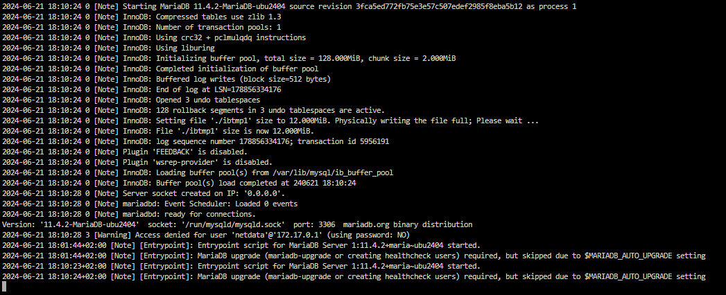

Maria DB Log:
Homeassistant Eintrag:

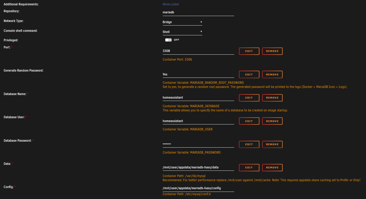

MariaDB:
(Port muss auf 3308 laufen da 3306 bereits belegt ist - und es lief damit ja auch Monate lang)
falsch
mariadb hat jetzt ne eigene IP, da ist port mapping obsolet ...
und auf der ip sind alle ports direkt anzusprechen, egal was du an ports einträgst ;) wurde auch viele male beschrieben, steht auch in den unraid docs ...
also, port ändern, dann passt da.
und vorher warst du in der bridge, da greift port mapping und ist auch notwendig, mit custom braucht es das alles nicht mehr ...

stop, sehe gerade, deine mariadb läuft noch in der bridge ... ei ei ei ... brauch wohl noch nen Kaffee ;)
