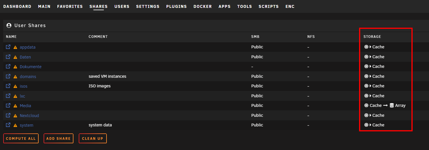

July 10, 20242 yr Author So habe die neue Platte nun, ich denke mein alter Cache lief nie wirklich, denn auch ohne den Cache lief alles genau wie vorher! Hab nun ein neuen Pool mit dem cache angelegt, Platte wir auch angezeigt, ich glaube aber das der Cache überhaupt nicht benutzt wird. Ich würde gerne dinge wie Nextcloud oder Paperless auf dem Cache laufen lassen, am besten das es auf dem Array gesichert ist. Ist das möglich, wenn ja, wie muss ich vorgehen... Die Shares laufen offensichtlich bisher alle auf dem Array
July 11, 20242 yr 10 hours ago, Eike_Völkel said: Ist das möglich, wenn ja, wie muss ich vorgehen... die entsprechenden Shares so einstellen, wenn jedoch jetzt alles auf dem array liegt bedingt die aktuell Eingriffe dazu mal am Besten einen screenshot deiner Shares Übersicht 10 hours ago, Eike_Völkel said: Ich würde gerne dinge wie Nextcloud oder Paperless auf dem Cache laufen lassen, am besten das es auf dem Array gesichert ist. laufende Daten liegen entweder / oder ... cache / array ... nie doppelt unter gleichem Pfad ... dazu backup Strategie überlegen, beispielsweise ein simples sync script was täglich, wöchentlich, ... die entsprechenden cache Daten ins array kopiert, jedoch unter einem Baclup Pfad und nicht analog ... Beispiel /mnt/cache/Dokumente >> sync >> /mnt/user/Backup/Dokumente dabei sollte sichergestellt sein das 1/ Share Dokumente <cache primary only> eingestellt ist 2/ Share Backup <array primary only> eingestellt ist dann kannst du eine der diversen Backup Lösungen nutzen um von a (cache Share) nach b (array Share) zu sichern vorher müssten (oder sollten) alle Daten des Share Dokumente auch auf den cache verschoben werden usw usw Gleiches dann für andere Shares wo nur auf dem cache liegen. Beispiel, ich hab fast alles auf cache only stehen und sichere halt täglich auf ne externe Platte weg (allerdings im Netzwerk) und wöchentlich in eine cloud, Media liegt bei mir auf dem Array, das wird nur lokal auf einen 2. Unraid Server im Netzwerk gespiegelt. zum Start, prüfen wo deine Daten liegen und wie die entsprechenden Apps (Docker) eingerichtet sind dann einlesen wie du den move von array > cache machst inkl. passenden Share und Docker Einstellungen dann Backup Strategie überlegen und entsprechende tools anschauen, testen ... für Dich überlegen was dir passt und einrichten dazu dann aber einen separaten Thread öffnen mit passendem topic, Danke.
