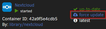

Hallo Amane, vielen dank für die Tipps. Inzwischen hat sich das Problem gelöst nachdem ich ein Update des Docker der Mariadb durchgeführt habe. Verstehe ich nicht aber ok 😅
Nun funktioniert alles (noch). Denn wenn ich den Nextcloud Docker updaten will kriege ich folgenden fehler:
Error: failed to register layer: stat /var/lib/docker/btrfs/subvolumes/067abda19fc21335679735f75356b59e89f79f00cfb0cc4fff200ab8b89a7efd: no such file or directory
Dieses Problem tritt bei mir in letzter Zeit immer häufiger auf.

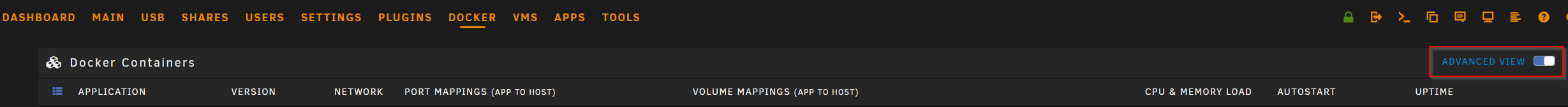

Hi unDog
Ja, ich denke auch dir täte ein neu initialisieren des Docker Verzeichnis gut.
Kontrolliere am besten auch die Share Einstellungen von "appdata" und "system". Diese sollen nur auf cache und nicht ins Array (alles soll nur an einem Ort vorhanden sein).
Anschliesend Docker stoppen und den kompletten "mnt/user/system/docker" Ordner löschen, Docker wieder starten und alle Container neu erstellen.
Ich hätte immer ein bischen Zeit am Abend, wir können das auch zusammen machen.
Grüsse

Egal ob basic view oder advanced view, bei mir steht apply Update🤔
Selber fehler...
