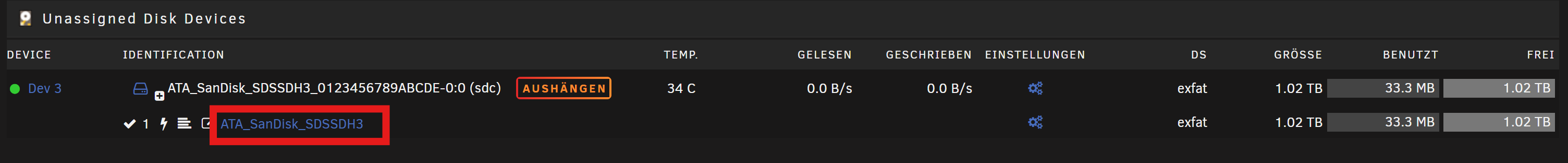

Hallo in die Runde,
ich mache seit dieser Woche meine ersten Gehversuche mit Unraid. Eines der für mich am nützlichsten Plugins ist "Unassigned Devices" mit dem ich unkompliziert Datenträger per USB am Unraid-Server anstecken, automatisch mounten und so im gesamten Netzwerk freigeben kann. Allerdings suche ich bisher vergeblich eine Möglichkeit den Namen der SMB-Freigabe zu ändern. So tauchen die Datenträger dann immer mit irgendwelchen Hersteller-/Modellbezeichnungen im Netzwerk auf. In meinem Beispiel (siehe Screenshot) also mit "ATA_SanDisk_SDSSDH3". Gibt es eine Möglichkeit dies anzupassen?Screenshot2024-06-28181102.thumb.png.9c2b2f01c9d001306af2646a5cca766a.png
Solved by dlandon
Click on the mount point when it is not mounted and you can then change it.
besten Dank so funktioniert es 👍
