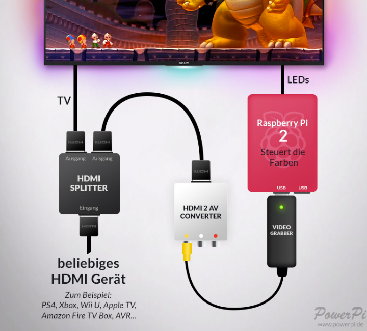

Ich habe seit bestimmt 8 Jahren einen alten PI3 hinter TV hängen für Ambilight. Ausgerüstet mit Libreelec und Kodi. Das Ambilight funktioniert mit Hyperion und wird über die Pins vom Raspberry angesteuert. Ich habe das nach der Anleitung aus dem Blog "Power PI" umgesetzt.

Ich nutze ein externes Abspielgerät (Fire TV). Dieser ist an einen HDMI Splitter angeschlossen. Von dieses geht ein HDMi Kabel direkt zum TV und ein weiteres zum PI3. Aber zwischen HDMI Splitter und PI ist ein HDMI zu AV Konverter und das AV Signal ist mit einen USB Adapter am PI3 verbunden.
