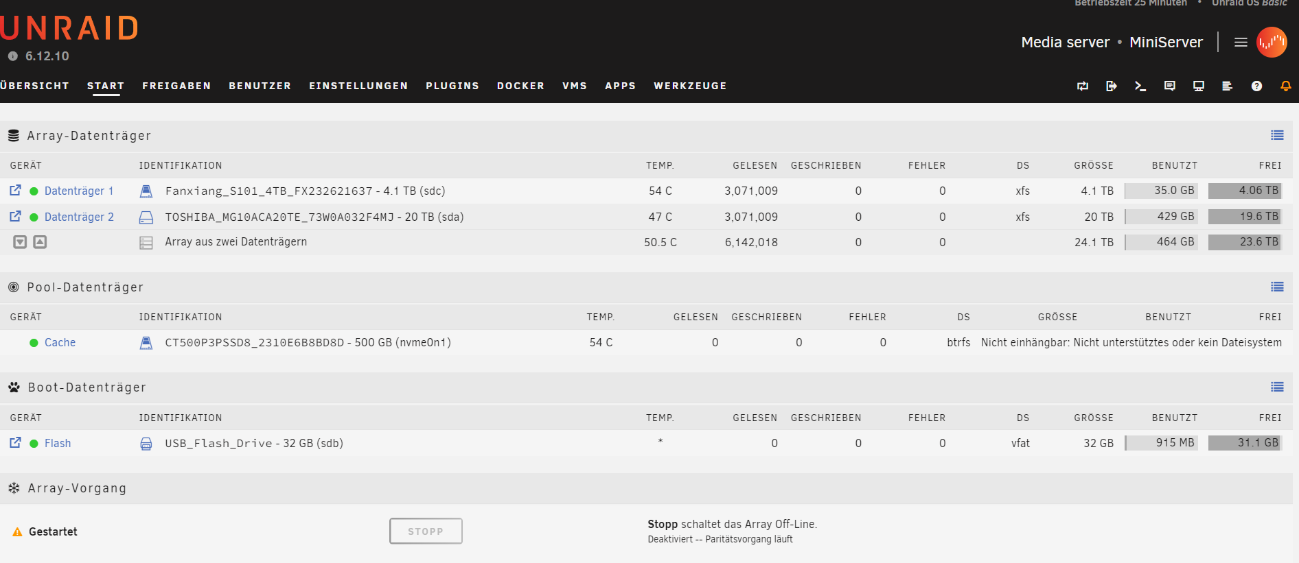

ich habe ein problem mit meinem Unraid.
Wollte heute auf meinm docker was umstellen und musste feststellen das unraid meine Cache NVME nicht mehr erkennt (unbekanntes dateisystem)
was kann ich dagegen machen bzw. wie kann ich ein backup von der NVME machen ?

Gratulation: wieder ein Fall, bei dem anscheinend btrfs zerschossen ist.
Hast Du mal versucht die Reparatur des Filesystemes anzustoßen?
Nebenbei. Es mag Leute geben, die anderer Meinung sind, aber ich empfehle bei Singeldisk Systemen xfs und nicht btrfs.
Achja und wenn Dir Deine Daten lieb und wichtig genug sind: Backups!

hoffentlich hast du ein backup ... @DataCollector war schneller ;)
btrfs repair suchen ... und ja, backups macht man vorher, nicht wenn es zu spät ist (auch wenn es jetzt wahrscheinlich nichts mehr bringt ...)
sollte eins vorhanden sein, vm und docker dienst aus, ssd formatieren, backup einspielen, dienste starten, fertig ...
sollte keins vorhanden sein, btrfs repair versuchen und hoffen ... sorry.

wie starte ich die repair?
btrfs check --repair (und was muss hier hin) nvme0n1p1
habe es gefunden
scheint zu funktionieren 😃
array ist online
Edited by Fitschi
