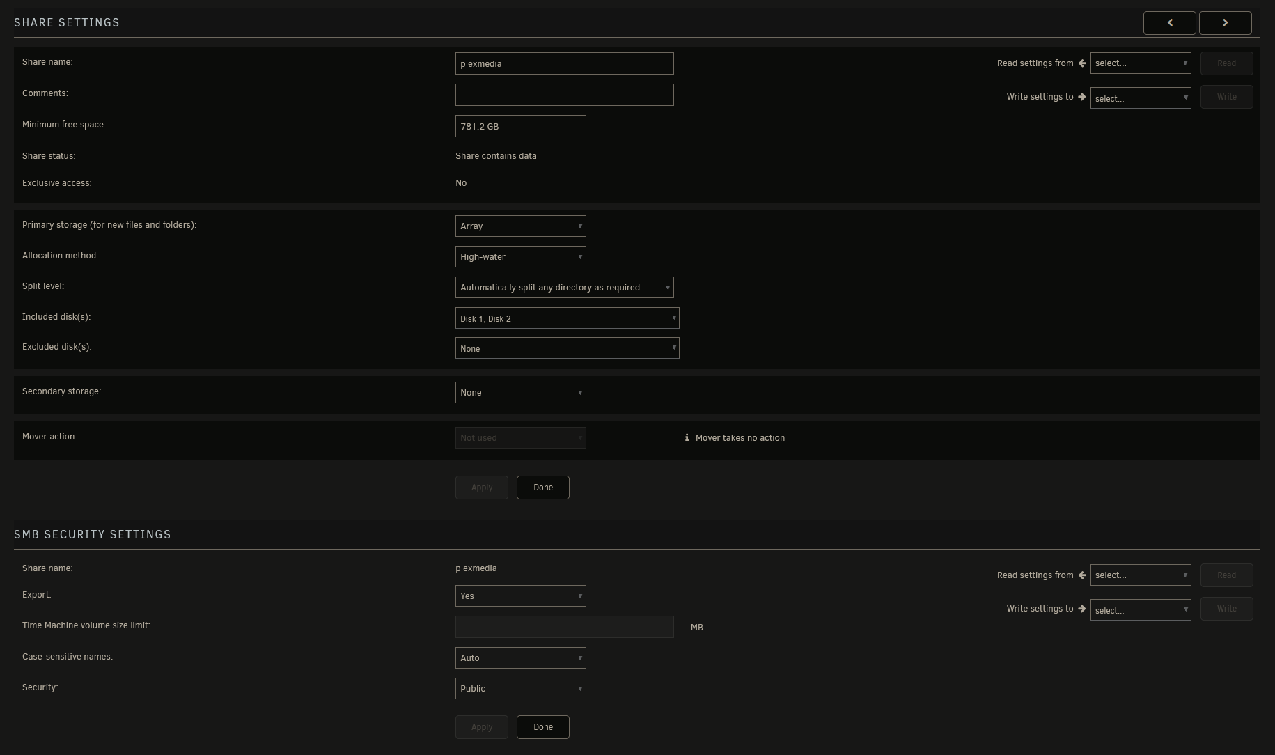

Eigentlich musst du nichts mehr weiter tun. Das ist ja das tolle an Unraid. Der erweiterte Speicherplatz wird einfach von nun an mt benutzt.
Dazu muss man lediglich schauen, das die vorhanden Shares richtig eingestellt sind.
Schaust du in die Einstellungen des jeweiligen Shares, so findest du den Punkt:  "Included disk(s):  "   Dort sollten die Disks ausgewäht sein, auf denen der Share verteilt werden.

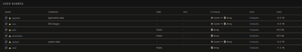

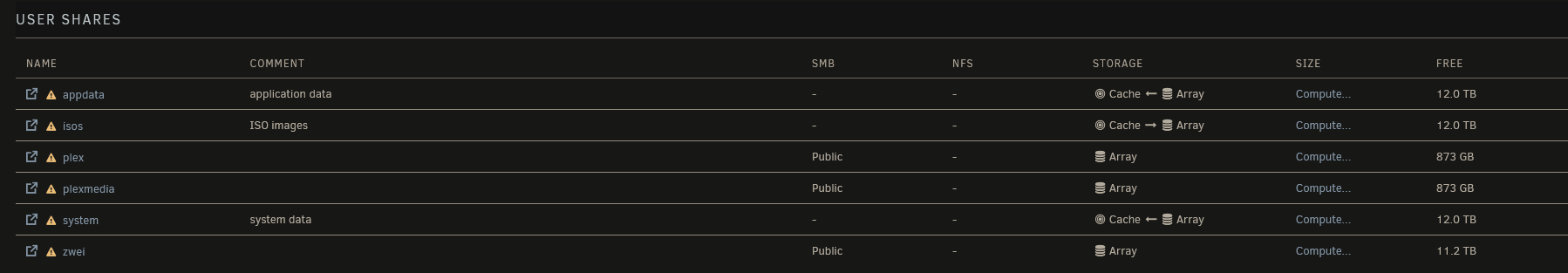

Hab jetzt im share die Disk 2 inzugefügt den Testordner bzw die Disk kann ich beim erstellen einer neuen Mediatheke trotzdem nicht finden

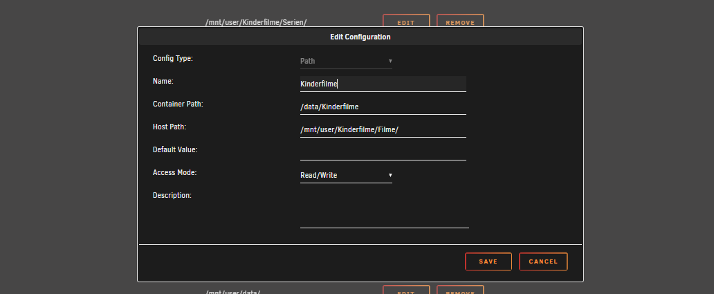

Also so? So ganz versteh ich das mit dem Container nicht ist das der host path vom PlexDocker?
Fast .
Host Path ist schon fast richtig. Das ist ja der Pfad auf dem dein Share in Unraid liegt, also:
/mnt/user/zwei
Containerpath: Wo soll Plex den Share dann finden
dein Ordner Plexmedia ist für PLex unter /data zu finden. Den neuen würde ich jetzt z.b. data1 nennen. Also
/data1
Vielen dank hatt geklappt hab schon vorhin über Device und nicht über path die Festplatte zu finden.
