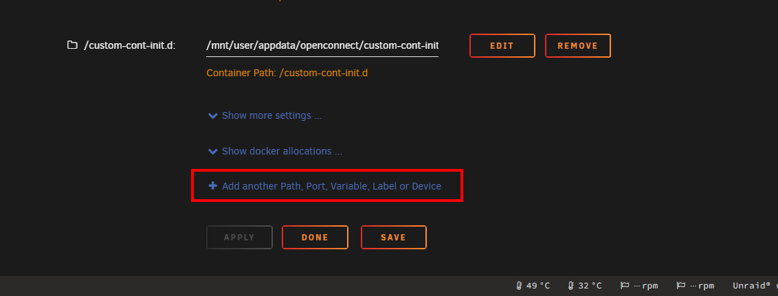

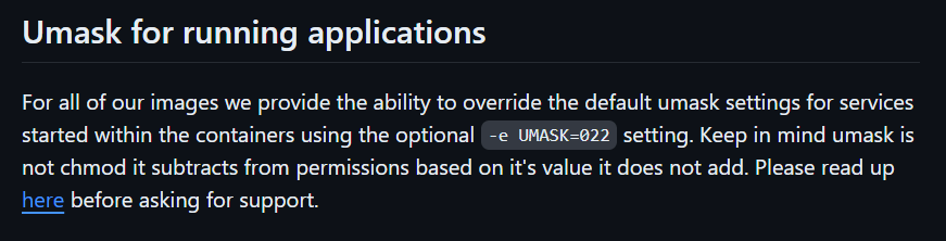

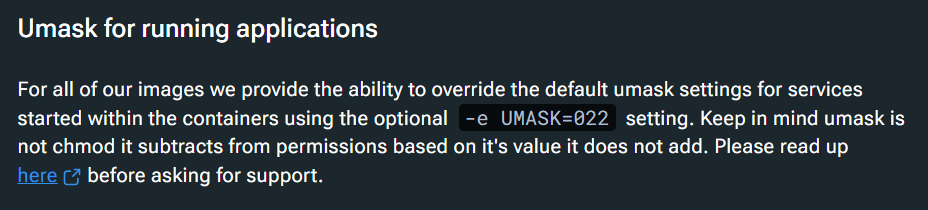

July 30, 20242 yr 6 hours ago, Gargamel2 said: Zum Topic, folgender Weg führte für mich zur Lösung. Unter Docker qbittorrent auswählen, Bearbeiten es wäre nett gewesen wenn du zumindest dazu schreibst welcher Docker ... ich gehe jetzt mal von lsio aus daher mein Hinweis oben On 7/12/2024 at 5:23 AM, alturismo said: im passenden Docker Thread (welche torrent Docker auch immer das sind) mal anfragen und / oder mal schauen ob es bereits passende Variablen gibt, steht meist in der Docker Beschreibung. Beispiel in diesem Fall (wenn es lsio ist) https://github.com/linuxserver/docker-qbittorrent/pkgs/container/qbittorrent https://hub.docker.com/r/linuxserver/qbittorrent wenn man dem "here" noch followed, bekommt man es sogar erklärt wenn man dann kurz schaut was bedeutet <-e> ... ist eine Variable (enviroment Variable) jetzt nochmals zu dem Punkt warum man den Docker angeben sollte, nicht jeder Docker unterstützt das ... daher ist "deine" Lösung passend zu "Docker xyz". wobei hier diese Variable sogar schon angelegt war (hidden) und vordefiniert war, du hast jetzt die "mask" geändert, wenn Sie nicht vorhanden gewesen wäre, hättest du diese einfach auch ergänzen können ... 6 hours ago, Gargamel2 said: hat mich einige Stunden gekostet das herauszufinden :(. dann hoffe ich mal du hast was mitnehmen können wenn du das nächste mal an so etwas hängst, aber nochmals der Hinweis, immer schauen was der Docker Maintainer hergibt, die meisten sind recht gut dokumentiert ... der Docker muss das auch können ... daher der Hinweis, schau in die Dokumentation
July 30, 20242 yr Author Ich sollte evtl erst mal erwähnen das ich keinen Plan von Linux habe und meine ganzen Einstellungen so gut wie alle von Youtube Videos oder sonstigen Anleitungen sind. Davor hatte ich ein OMV System und bin dann zu unraid weil es einfacher ist.. sobald ich aber sonderdinge aufkommen hänge ich sozusagen in der Luft. Deswegen muss ich mir alles über google ersuchen oder sonstiges durchforsten, das nächste wäre mein recht bescheidenes englisch (Schule vor 30 Jahren letzte mal). 16 hours ago, alturismo said: es wäre nett gewesen wenn du zumindest dazu schreibst welcher Docker ... ich gehe jetzt mal von lsio aus da gings direkt los, was zum geier ist die Abkürzung Isio 🤷♂️😁? google hat mir dann linuxserver.io verraten.. ja es handelt sich um das von linuxserver.io das verlinkte dockerhub und github hatte ich mir beides angeschaut, dort habe ich hauptsächlich nach UID/GID (wie von dir geschrieben) geschaut und eigentlich nur herausgefunden das man diese werte bei Unraid nicht ändern sollte.. das da umask auch dazugehört hab ich erst viel später wo anders herausgefunden. Hab dann einfach angefangen nach Nobody rechte ändern usw gegoggelt und bin am ende doch ans ziel gekommen.. 16 hours ago, alturismo said: dann hoffe ich mal du hast was mitnehmen können wenn du das nächste mal an so etwas hängst, aber nochmals der Hinweis, immer schauen was der Docker Maintainer hergibt, die meisten sind recht gut dokumentiert ... der Docker muss das auch können ... daher der Hinweis, schau in die Dokumentation hab ich versucht, leider wie oben schon geschrieben sinds noch böhmische Dörfer.. werdens ehrlich gesagt auch bleiben - das was ich brauche/möchte suche ich mir zusammen, viel über den Tellerrand schau ich nicht... bzw kann ich auch nicht weil ohne gescheites Englisch ist das leider auch zum scheitern verurteilt.. wie alles zusammenhängt komm ich eh nicht dahinter weil ich zu weit weg bin vom Grundwissen. VIelen Dank dir für deine Erklärgeduld und einen schönen Abend
