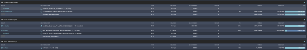

ich ich habe mir ein paar Dinge gebackupt und gelöscht und jetzt würde ich gerne das Array erstmal löschen und irgendwie die Plex Platten als Array machen sowie die 2 Array Platten mit hinzufügen um den Speicher größer zu machen.
Wie genau muss ich vorgehen "ohne Datenverlust" um die 2 Array Platten zu löschen und neu zu machen (Erstmal wegen Speicher ohne Parität) um dann meine Plex Daten dahin zu verschieben um dann am ende die vorhandenen Plex platten zum Array hinzuzufügen. Natürlich würde ich dann eine leere Plex Platte als Parität einfügen wollen.
Kann mir jemand helfen zum Thema ?
Bei dem Array scheinen aber Dinge enthalten zu sein die das System noch benötigt. Docker img. usw.... Kann man das nicht erstmal auf den Cache schieben ?
Auf eine USB Platte kann man es jedenfalls nicht schieben. Er zeigt nur Disk2 an aber nur Disk leider nicht.
ja, unraid docs ist das beschrieben, siehe Link unter Anleitungen
wenn du wo hängst, sag Bescheid wo und man dir dann gezielt helfen.
ebenso wie du dann aus den 4 Platten ein neues Array machst
Vorgehensweise als Beispiel
1/ Docker / VM Dienst stop, Share settings anpassen, mover laufen lassen (alles relevante auf den cache schieben)
2/ new config, pools preserve (beibehalten), array neu machen mit den 2 vorhandenen Platten (Parity auflösen)
3/ Daten von Plex pool auf array schieben (mover, file manager, unbalance, ...)
4/ new config, cache pool preserve, die 2 freien Platten zusätzlich ins array aufnehmen
5/ die Daten welche auf der zukünftigen parity liegen auf die anderen 3 verteilen
6/ new config, cache pool preserve, array Platten neu zuweisen mit Parity
7/ Docker / VM Dienst wieder ON
Parity wird erstellt
bei Punkt 2 - 6 sollten halt hoffentlich keine Platten defekt gehen ... du hast da keine Redundanz ;)

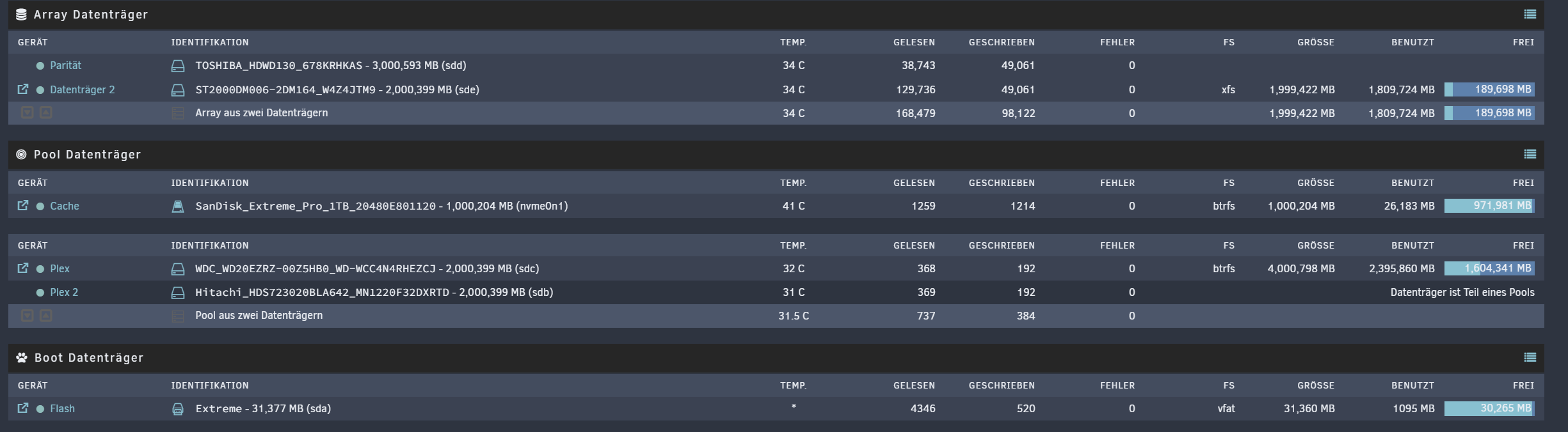

Also Docker habe ich ausgeschalten und VMs habe ich aktuell nicht.
Was genau mit Share Setting gemeint ist weiß ich nicht. Aber ich verschiebe gerade von Disk2 alles auf den Cache.
Was genau ist mit New Config und Cache bzw. pools preserve gemeint ?
Die Kurzfassung ist leider etwas zu Kurz für mich. Sorry.
Bei Anleitungen habe ich geguckt aber ich weiß nicht genau welche Anleitung das genau sein soll für meinen Fall.
Grüße und Danke
Hmm, unter Appdata sind 4 Ordner die nicht verschoben werden. Es sind Ordner dabei die ich Aktuell nicht mal als Docker Aktiv habe bzw. irgendwelche Docker leichen bzw. Einstellungen.
Da da aber auch ein Plex Ordner dabei ist, will ich nicht einfach die Daten löschen.
Vielen Dank,
aktuell bin ich soweit das ich das Array leer gemacht habe und den Pool wieder gemountet habe.
Jetzt spiele ich gerade alle Daten vom Pool auf das Array. Sobald es übertragen wurde muss ich dann den Pool  auflösen und zum Array hinzufügen.
Das ist der aktuelle Stand.
