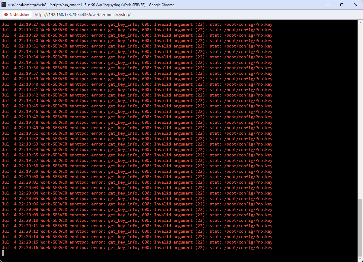

Hallo wie der Titel schon verrät kommt in meinen Log ständig ein fehler:
emhttpd: error: get_key_info, 600: Invalid argument (22): stat: /boot/config/Pro.key
auch nochmal im Screenshot, was kann das sein und wie bekomme ich das weg?
work-server-diagnostics-20240704-2220.zip
Solved by alturismo
du hast anscheinend 2 keys auf dem stick ?
1/ sicher mal die Pro.key Datei weg
2/ lösch Sie auf dem Stick
schau ob der Fehler weiterhin besteht ...
@JorgeB normal behaviour ? may due an boot replacement ?

Hallo, probiere ich aus sobald die meine BackUps durch sind und sicher auf den 2 UnRaid liegen, der BTRFS fehler ist mir garnicht aufgefallen, was hat es damit auf sich oder woher können die kommen die SSD als Cache ist eigentlich nagelneu

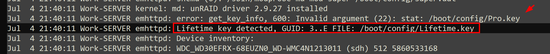

Du hattest recht @alturismo, es waren 2 Keys auf dem Stick ein alter Pro.key der bereits genutzt wurde und einen Lifetime Key, hab den Pro key entfernt und der Log Fehler ist verschwunden
