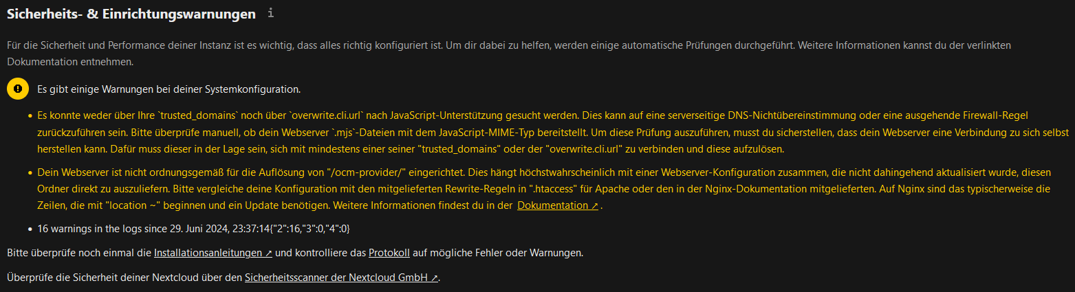

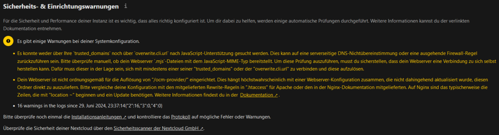

Hallo zusammen,
irgendwie komme ich nicht weiter bei der Einrichtung von Nextcloud soweit funktioniert alles nur unter Verwaltungeinstellungen werden einige fehler angezeigt. Ich habe mir auch die Docs durchgelesen nur wie muss ich das im Unraid Kontext mit dem "Nginx-Proxy-Manager-Official". Die Nextcloud Instanz kann per URL und HTTPS angesprochen werden. Auch die Verknüpfung von Nextcloud zu Onlyoffice funktioniert wenn ich ein Dokument Excel oder so in Nextcloud aufrufe.  Nur die hier aufgelisteten Fehler oder Warnings würde ich gerne noch weg haben.
Bzegl. den 7 Warning der Reiter Portokoll unter Nextcloud ist leer. Gibt es hier für auch eine Einstellung das das Protokoll inhalb Nextcloud angezeigt werden kann?
Ich verwende die Version von Linuxserver
linuxserver/nextcloud:latest
jc21/nginx-proxy-manager
Die Proxy Host Einstellung im Nginx Proxy Manager sind für Nextcloud leer. Ich glaube hier gehören noch weitere Konfigurationeinstellungen rein. Ich weiß aber nicht genau welche die diese Probleme oben lösen.

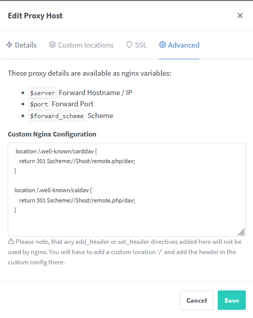

Hallo Thorsten
Du musst folgende Einstellungen bei NPM machen:
Dann kriegst du paar Fehler weg. Bei mir ist es dafür dieser, den ich nicht weg krieg.. muss man manuell irgendwie Hand anlegen..
Grüsse
6 minutes ago, Amane said:
Hallo Thorsten
Grüsse

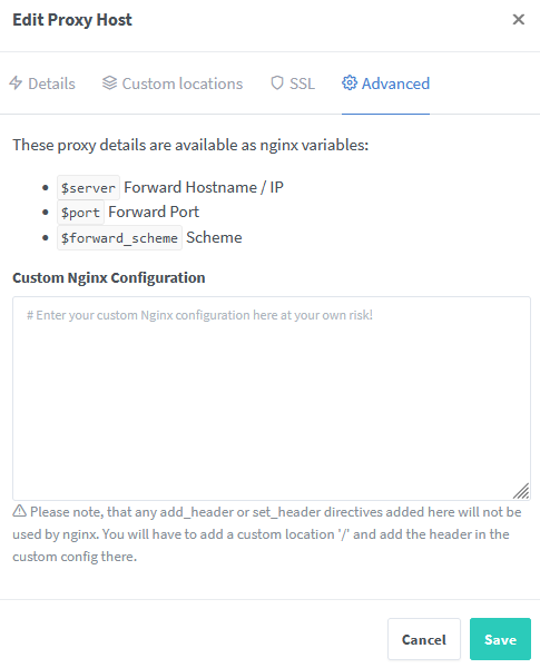

Hallo Amane,
diese Einstellungen habe ich bereits im NPM.
Unter Advanced habe ich nur das:
Trotzdem habe ich weiterhin diese Fehler.

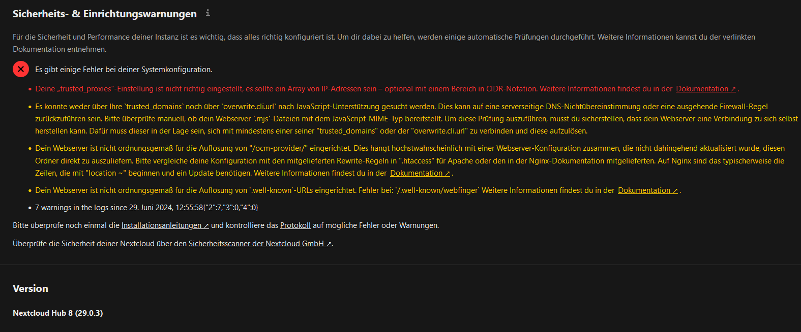

Achso ja sry, sehe gerade trusted proxies.. wieso lese ich nicht erst, sondern geh davon aus, das es NPM Einstellungen sind..
Diese Einstellung machst du in der config.php! (Aber mach erst ein Backup von dieser, bevor du was änderst)
'trusted_proxies' =>
array (
0 => 'xxx.xxx.xxx.x/24',
Natürlich mit deinem zugelassenen Netzwerkbereich
array (
Danke das war schon mal ein Fehler.
Nun sieht das ganze so aus.
in der config.php habe ich folgendes hinzugefügt.
   array (
   0 => '192.168.178.23',
  'trusted_domains' =>
   array (
    0 => '192.168.178.xx:xxx',
    1 => 'xxxxxx.xxxx.de',
  'overwrite.cli.url' => 'https://xxxxxxx.xxxxxxx.de',
  'overwritehost' => 'xxxxxx.xxxxxxx.de',
  'overwriteprotocol' => 'https',
  'default_phone_region' => 'DE',
  'default_language' => 'de',
  'force_language' => 'de',
  'default_locale' => 'de_DE',
  'force_locale' => 'de_DE',
In NPM unter Advanced ist folgendes hinzugefügt.
location ^~ /.well-known {
location = /.well-known/carddav     { return 301 /remote.php/dav/; }
location = /.well-known/caldav      { return 301 /remote.php/dav/; }
location ^~ /.well-known            { return 301 /index.php$uri; }
try_files $uri $uri/ =404;
Was könnten die folgende Warning noch sein?

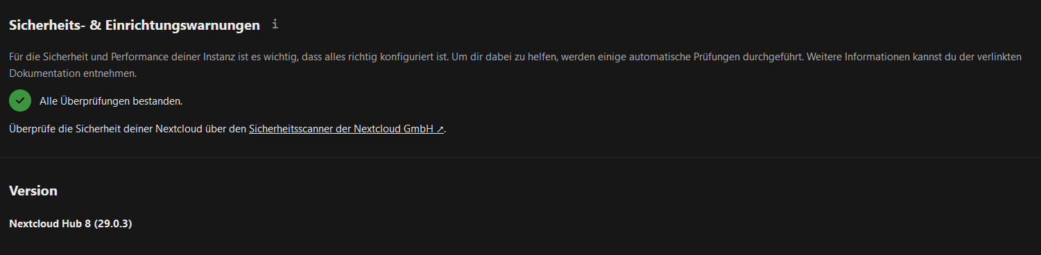

Ich habe es hin bekommen. Bei mir war es die Lösung folgende Dateien am Sample zu aktualisieren.
nginx.conf <-> nginx.conf.sample
ssl.conf <-> ssl.conf.sample
site-confs
default.conf <-> default.conf.sample
schneibar ware meine conf Files noch veraltet. Ich habe diese nun mit den samples überschrieben da ich keine seperaten Anpassungen gemacht habe.

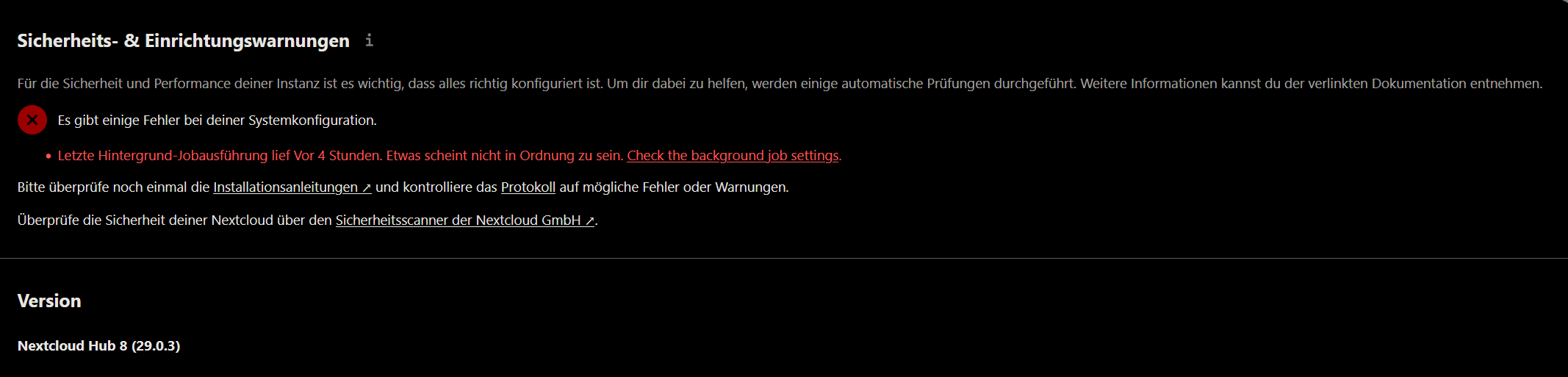

Die Warning im Log File mit folgender Meldung habe ich wie folgt weg bekommen.
Warning: “Used memory grew by more than 10 MB when executing job … UpdateAvailab
Console vom Docker Image öffnen da dieses File nicht unter /mnt/user/appdata/nextcloud liegt oder einen neuen Path im Docker Konfiguration hinzufügen.
vi /app/www/public/cron.php
Suchen im File nach (crt+w) “memoryafter” bis zum folgende String:
if ($memoryAfter - $memoryBefore > 10_000_000)
Ersetzt die 1 durch eine 3 (30mb), so wie folgende Zeile:
if ($memoryAfter - $memoryBefore > 30_000_000)
Danach speichern
Nach diesem Umstellungen wird mir auch wieder in Nextcloud das Protokoll angezeigt die Seite ist nicht mehr leer.
