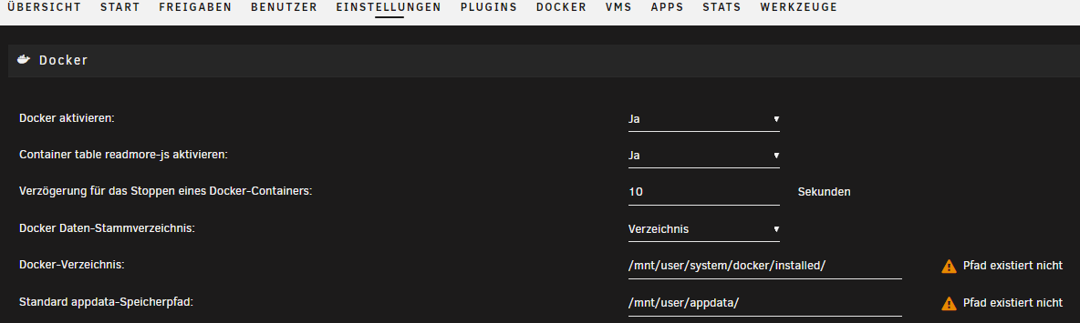

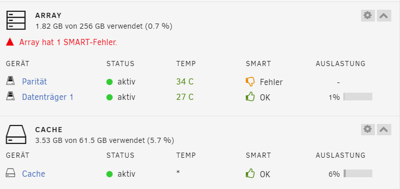

July 16, 20242 yr Author Leider muss ich mich doch nochmal melden. Heute habe ich den Test gefahren wenn das System mal ausfällt. Am MiniPC waren der USB-Stick und 2 SSDs angeschlossen die als Array einwandfrei funktkioniert haben. Cache keiner. Docker lief und auch eine Windows 11 VM konnte ich ein/ausschalten. Ich habe eine SSD und den USB-Stick entfernt und an ein komplett anderes System angeschlossen. Unraid wurde gebootet und es wurde erkannt das eine SSD fehlt. Ich habe eine neue SSD zugewiesen und das System hat begonnen sich zu reparieren. Nachdem das System nun Fertig ist sieht es eigentlich ganz gut aus: Leider funktioniert sonst aber nicht viel. Die Freigaben sind alle verschwunden und, ich vermute mal wegen der fehlenden Freigaben, startet Docker und VM nicht. Disk 1 sieht von den Freigaben her gut aus... Aber sollte da nicht ein Order "user" und "user01" sein ? Muss ich noch etwas einstellen ? Was habe ich falsch gemacht ? Edited July 16, 20242 yr by Jeypee
July 16, 20242 yr 1 hour ago, Jeypee said: Muss ich noch etwas einstellen ? grundsätzlich, Nein. 1 hour ago, Jeypee said: Was habe ich falsch gemacht ? gute Frage 1 hour ago, Jeypee said: Unraid wurde gebootet und es wurde erkannt das eine SSD fehlt. Ich habe eine neue SSD zugewiesen und das System hat begonnen sich zu reparieren. Nachdem das System nun Fertig ist sieht es eigentlich ganz gut aus: da liegt wohl etwas "begraben" ... für Docker 1/ Settings, Docker, Dienst aus (müsste ja bereits aus sein) 2/ Image / Directory löschen 3/ Dienst starten (Image / Directory wird neu erstellt) 4/ Docker Tab, add Container (unten), Dropdown unter user templates liegen deine vorkonfigurierten Docker (vom Stick) 5/ einen nach dem anderen neu installieren, Start Parameter (vom Stick) und appdata sind vorhanden sprich, alles ist wieder wie vorher ... nichts verloren. Warum jedoch du eine Wiederherstellung benötigt hast ... kann ich nicht sagen, kommt "eigentlich" nur vor wenn man Raid Controller oder USB verwendet ... Standard SATA angeschlossene Platten werden "normal" erkannt und gleich zugewiesen ... was weder noch empfohlen wird und immer zu Problemen führen kann ...

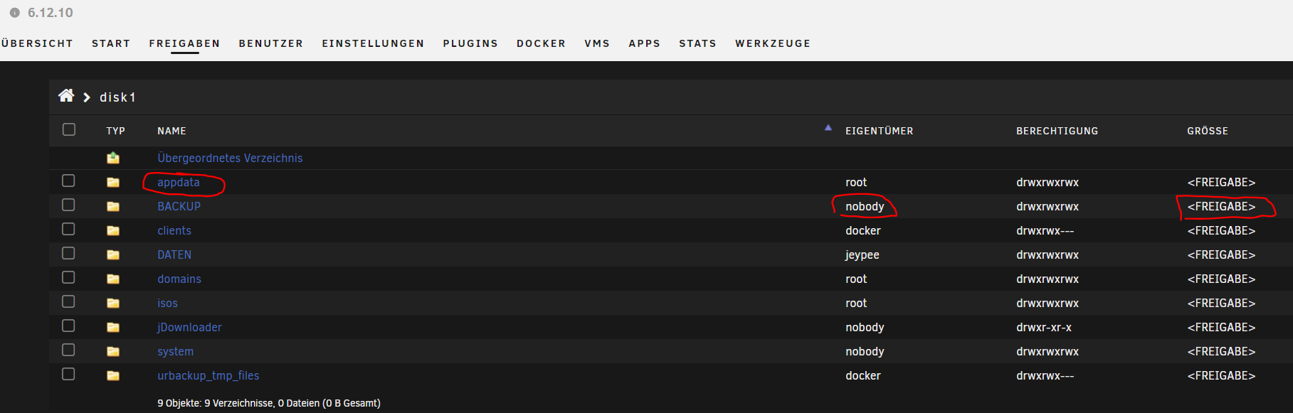

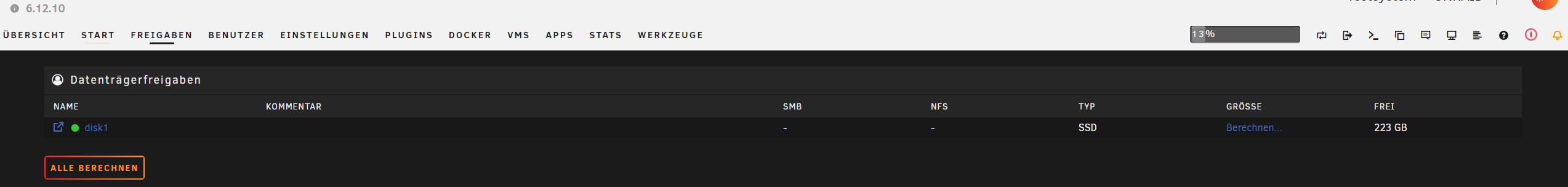

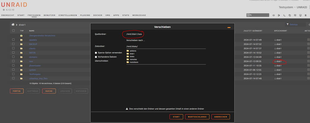

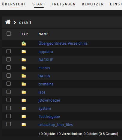

July 16, 20242 yr Author Ich kann das Image Directory nicht löschen da nicht vorhanden! Wie gesagt, es fehlt scheinbar das "user" Verzeichnis: Und es sind zwei Disks vorhanden ?! disks ist leer und unter disk1 sind meine Ordner für die Freigaben die vorher unter "user" lagen. Wo ist das hin ? Ich hab nochmal genauer geschaut, ich hab den "Datenträger 1" aus dem alten System ins neue gebaut und Parity wiederherstellen lassen. Ich würde diesen Datenträger dann mal formatieren und ins alte System mit der Parity die i.O. ist einbauen. Dann müsste ich das ja umgekehrt nochmal versuchen können. Aber spricht aktuell eher leider nicht für Unraid 😞 Edited July 16, 20242 yr by Jeypee
July 16, 20242 yr 7 minutes ago, Jeypee said: Aber spricht aktuell eher leider nicht für Unraid 😞 dann lass es, ich will es dir ja nicht verkaufen aber um auf den Punkt zu kommen du hattest im "alten" System 2 disks und hast 1/ die gleichen ins neue genommen oder 2/ die Parity "ersetzt" ? wenn 2/ ... dann muss die Parity neu erstellt werden, klar wenn 1/ ... dann passt was anderes nicht zu /mnt/user/ ... ja, sobald das array gestartet ist ... häng mal ne diagnostics << click << an ... dann kann man mal schauen was da passiert. bevor du jetzt wild Platten hin und her schiebst ...

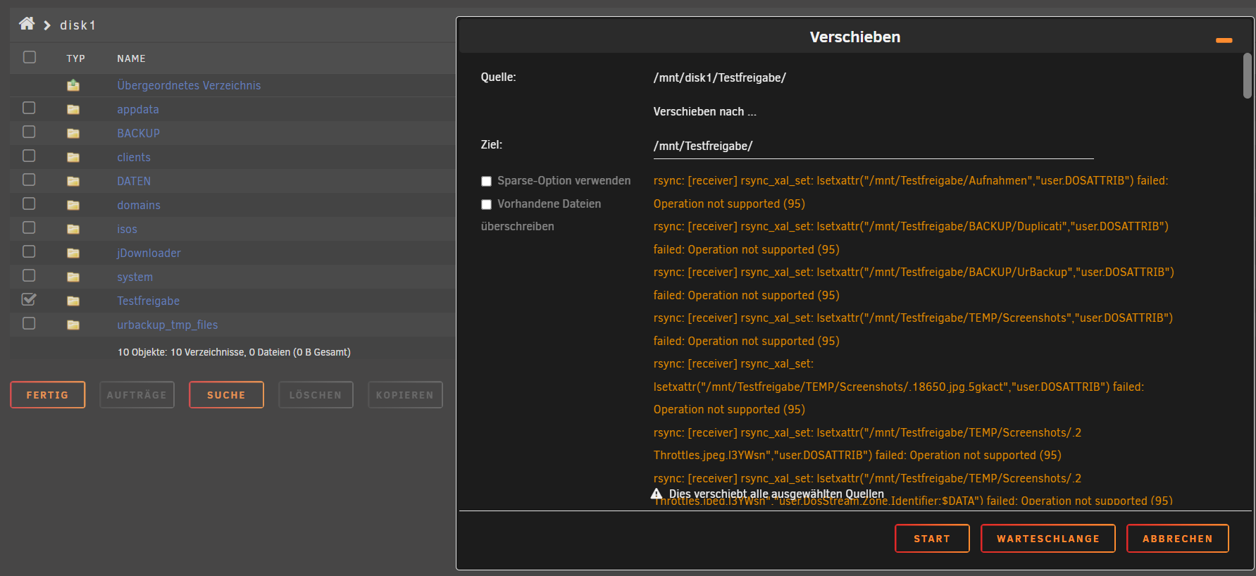

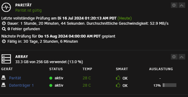

July 16, 20242 yr Author Ich habe einen Ausfall der Parity SSD simuliert. Also nur die Disk 1 ins neue System übernommen und die Parity neu herstellen lassen. Scheinbar kann ich auch keine Freigaben erstellen. Die Buttons dafür fehlen komplett. Ich rate mal und sage er hätte die Verzeichnisse unter disk1 im root Verzeichnis mounten müssen es aber nicht gemacht... Danke für die schnelle Unterstützung ! Das gibt wieder +Punkte für Unraid 😉 Zum Glück nur ein Testsystem. Ich muss Unraid auch zugute halten das keine Daten verloren sind. Scheinbar ist ja irgendwie alles auf den Datenträgern noch erreichbar/vorhanden. Und, so sieht es für mir irgendwie richtiger aus. Ich fand das die ganze Zeit schon merkwürdig mit den Freigaben über "mnt/user/DATEN". Das sollte doch im rootverzeichis liegen wie bei Synology ("\volume1\DATEN"), also "/mnt/DATEN". unraid-diagnostics-20240716-1256.zip Edited July 16, 20242 yr by Jeypee

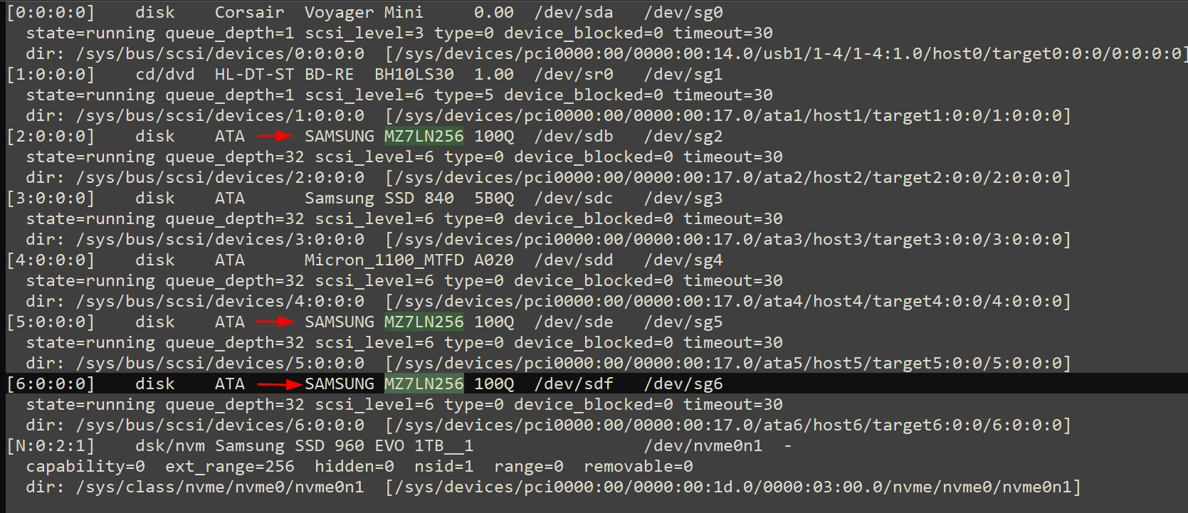

July 16, 20242 yr 2 hours ago, Jeypee said: Die Buttons dafür fehlen komplett. hmm, da läuft was schief, beispielsweise wird die eine Platte 3x ... daher würde ich wie folgt ansetzen Tools, New Config, preserve none, disks komplett neu zuweisen ... damit sollten die "Leichen" verschwunden sein ... ggf. Neustart dass die Shares auch kommen ... Standardmäßig werden für alle root Folders normal automatisch Shares bereitgestellt. 2 hours ago, Jeypee said: Und, so sieht es für mir irgendwie richtiger aus. Ich fand das die ganze Zeit schon merkwürdig mit den Freigaben über "mnt/user/DATEN". Das sollte doch im rootverzeichis liegen wie bei Synology ("\volume1\DATEN"), also "/mnt/DATEN". Nein, wenn mehrere platten und cache davor geschaltet sind ... Beispiel /mnt/cache/Daten /mnt/disk1/Daten /mnt/disk2/Daten liegen die Daten entsprechend verteilt (jede für sich) auf den jeweiligen Platten, unter /mnt/user/Daten kommt dann alles, daher sind diese auch immer entweder / oder auf cache, disk1, disk2, .. und nie als Backup zu verstehen das passt schon ...
July 16, 20242 yr Author Das mit den Platten könnte schon stimmen. Im System wo ich das ganze jetzt drin habe befinden sich 5 SSDs und eine 1 TB NVMe. Davon sind 2 Samsung und 3 bzw. jetzt 4 SSD von Micron. War voher Proxmox drauf. Ich versuche gerade die anderen Platten zu formatieren um die Parity Platte nochmal frisch zu machen aber ich finde da irgendwie den "Format" Button nicht. Das mit dem zurücksetzen werd ich später mal probieren.
July 16, 20242 yr Author So, leider hat das "Neu Konfigurieren" erst mal auch nix gebracht. Da Unraid brav beide Platten immer wieder abgleicht wird die Ordnerstruktur auch brav (falsch) mit übernommen. Wie müsste das System von der Ordnerstruktur eigenlich aussehen (habs nimmer ganz im Kopf), aber unter Freigabe sah das so in etwa aus: appdata BACKUP DATEN domains isos Testfreigabe user user01 Das alles liegt jetzt einen Ordner tiefer, unterhalb von "disk1". Da dies aber nicht die oberste Ebene ist kann ich dort KEINE Freigaben erstellen. Aktuell könnte ich Ordner von disk1 verschieben (ist unter Freigabe möglich). Das verusacht aber Unraid unbehagen: Docker hab ich in den Einstellungen mal von /mnt/user/system/docker/installed > /mnt/disk1/system/docker/installed und /mnt/user/appdata > /mnt/disk1/appdata anzugeben. Aber das hat nur halb funktioniert. Er hats auf docker/docker geändert sehr komisch. Er empfielt auch den "user" Ordner Aber den gibt es dort nicht mehr... Tja... würde sagen das muss ich komplett resetten. BUG gefunden. Edited July 17, 20242 yr by Jeypee

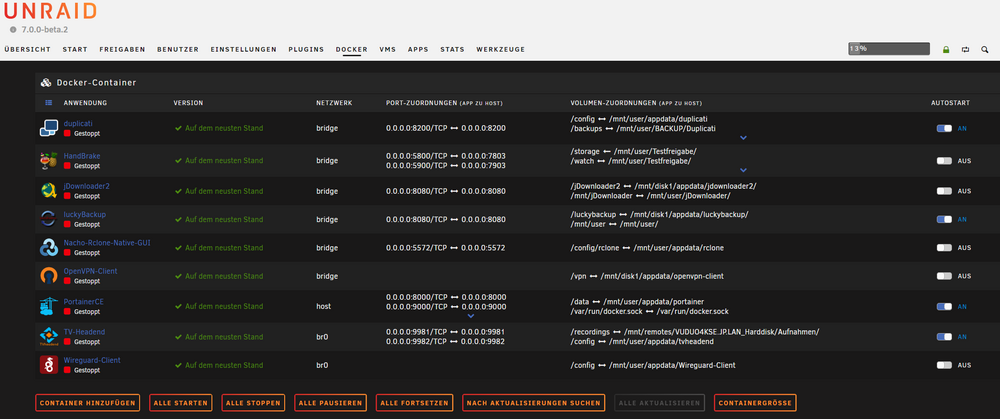

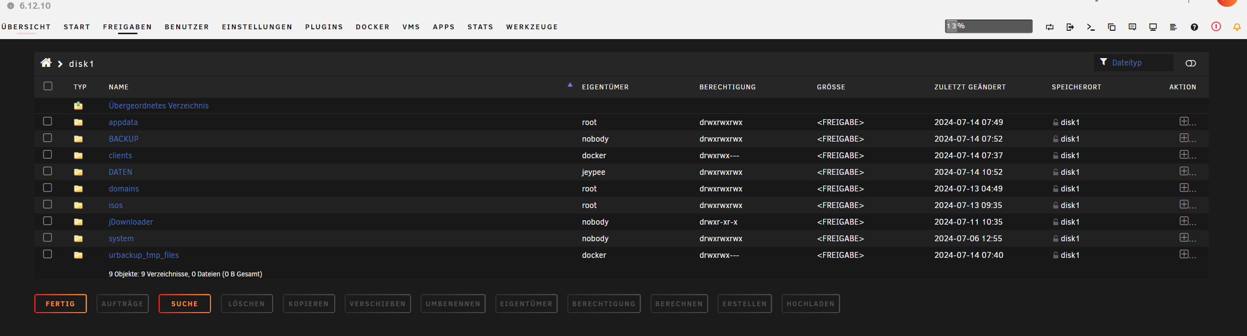

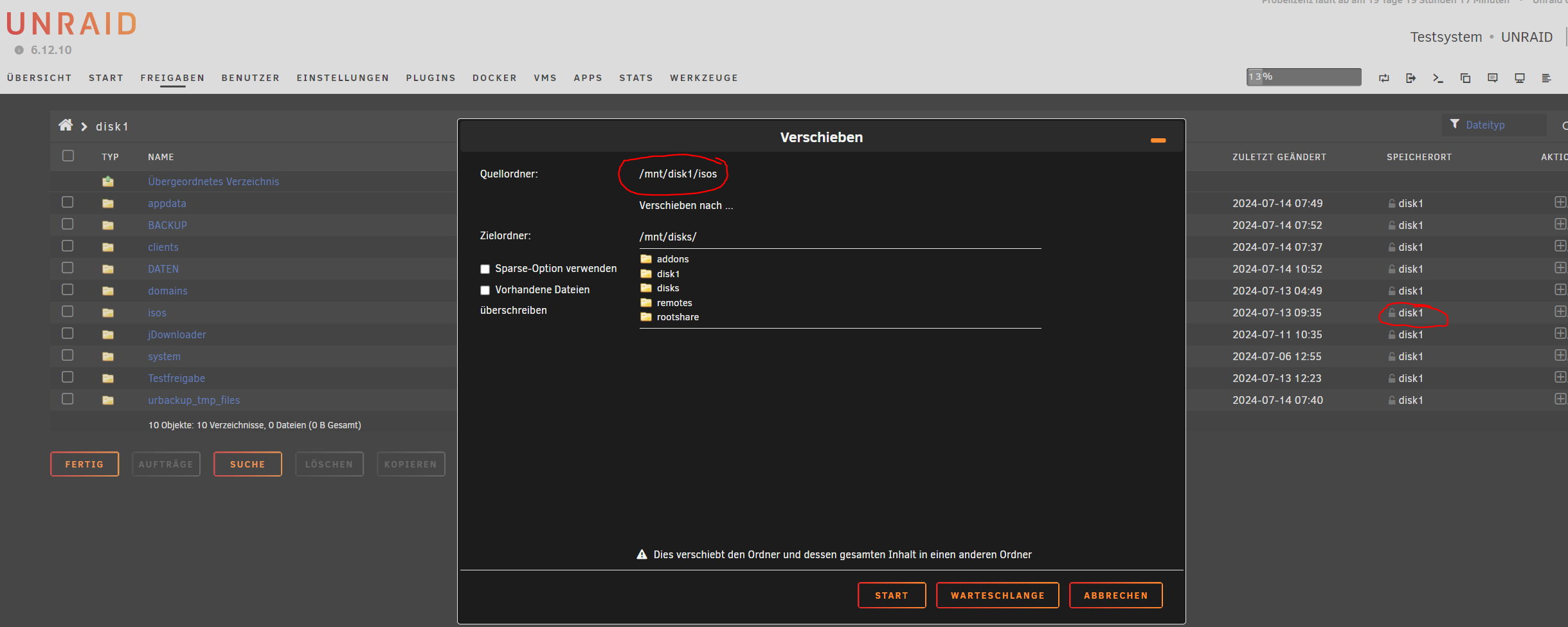

July 16, 20242 yr Author Zeit schlafen zu gehen, ich habs glaub ich jetzt ganz hinüber gemacht. Da unterhalb von disk1 folgendes stand, Hab ich bei Appdata den Eigentümer auf root gesetzt und danach den kompletten Ordner Appdata versucht eins nach oben zu schieben. Dumme Idee, Unraid flackert wie irre weil ich quasi versuche das Laufende System woanders hinzukopieren. Windows hätte beim verschieben des Windows Ordner schon längst aufgegeben... ...guts Nächtle.
July 17, 20242 yr 5 hours ago, Jeypee said: Dumme Idee, Unraid flackert wie irre weil ich quasi versuche das Laufende System woanders hinzukopieren. nope ... appdata sind nur dockers ... die persistent Daten der Dockers liegen da drin, mehr nicht ... Das "System" läuft komplett im RAM 5 hours ago, Jeypee said: Wie müsste das System von der Ordnerstruktur eigenlich aussehen (habs nimmer ganz im Kopf), aber unter Freigabe sah das so in etwa aus: 5 hours ago, Jeypee said: user user01 user und user0 nicht ... dein Verschieben von /mnt/disk1/... nach /mnt/Testfreigabe ... war nicht clever, Testfreigabe landet dann im RAM und wird nix ... 5 hours ago, Jeypee said: Docker hab ich in den Einstellungen mal von /mnt/user/system/docker/installed > /mnt/user/system/docker/installed wenn du das umgehen wolltest wäre richtig gewesen /mnt/disk1/system/docker/installed ... da /mnt/user/... nicht existiert (warum auch immer) landet auch dies im RAM anscheinend ... stell mal auf ../disk1/... 5 hours ago, Jeypee said: Hab ich bei Appdata den Eigentümer auf root gesetzt und danach den kompletten Ordner Appdata versucht eins nach oben zu schieben. Dumme Idee, Unraid flackert wie irre weil ich quasi versuche das Laufende System woanders hinzukopieren. auch das landet im RAM ich hatte ja oben darauf hingewiesen dass das schon passt, nur FUSE bei dir nicht da ist ... du schiebst "willenlos" hin und her in Pfade wo nicht exisiteren, landet dann im RAM und wenn der voll läuft ... ja, dann "flackert" auch ggf. UNRaid (das system) ... zum Verschieben auf "physischer" Ebene hast du in dem setup mit 2 Platten (wobei es ja doch mehr sind) nur /mnt/disk1/ da die 2. disk nur parity ist ... da kannst du nichts drauf schieben usw ... und Achtung, was jetzt in den RAM geschoben wurde ist auch weg beim nächsten Neustart ... du lebst halt noch in einer falschen Welt, ist eben nicht so ... wie bei einem striped RAID 15 hours ago, Jeypee said: Das sollte doch im rootverzeichis liegen wie bei Synology ("\volume1\DATEN"), also "/mnt/DATEN". jetzt hast es wahrscheinlich geschafft einiges an Daten zu verlieren und dabei beispielsweise deine Dockers abzuschießen ...

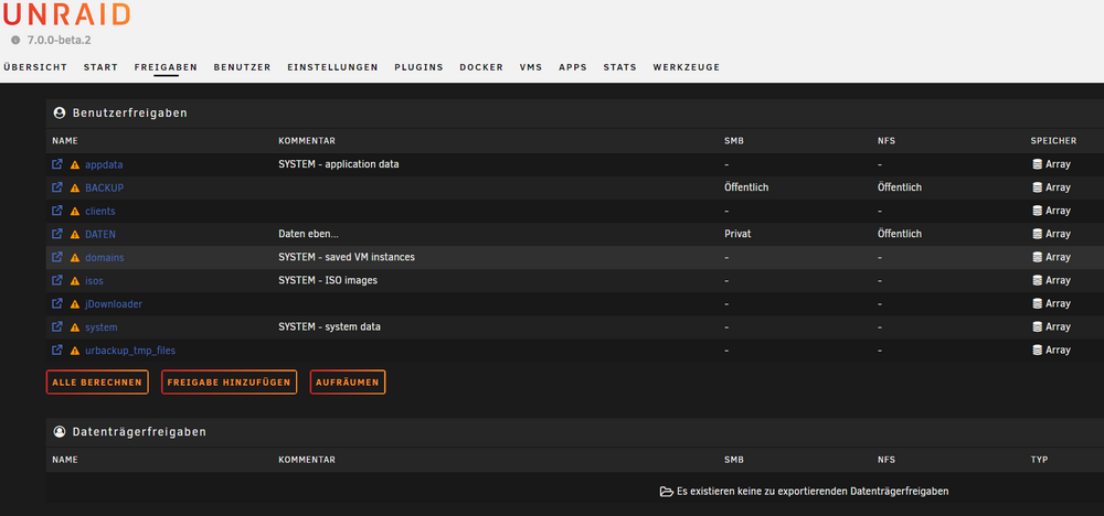

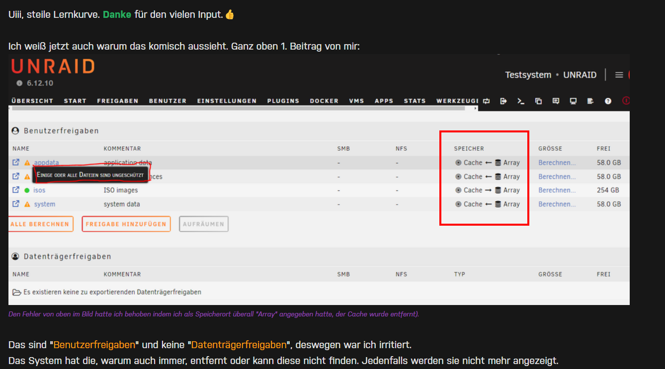

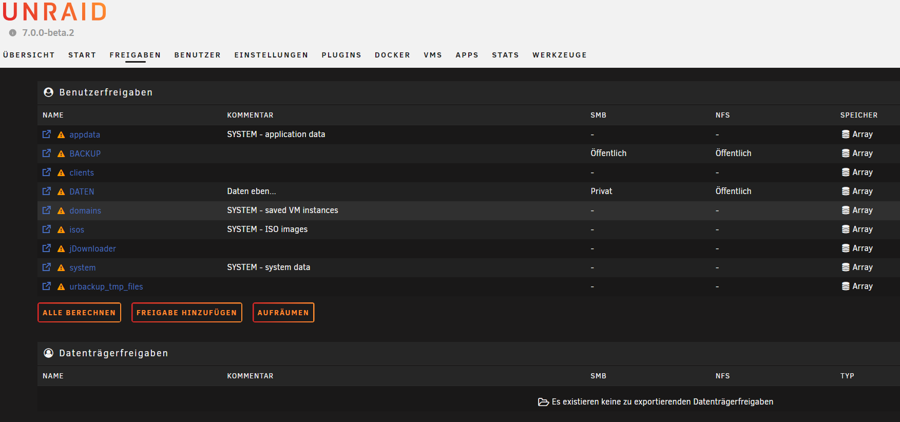

July 17, 20242 yr Author Uiii, steile Lernkurve. Danke für den vielen Input.👍 Ich weiß jetzt auch warum das komisch aussieht. Ganz oben 1. Beitrag von mir: Den Fehler von oben im Bild hatte ich behoben indem ich als Speicherort überall "Array" angegeben hatte, der Cache wurde entfernt). Das sind "Benutzerfreigaben" und keine "Datenträgerfreigaben", deswegen war ich irritiert. Das System hat die, warum auch immer, entfernt oder kann diese nicht finden. Jedenfalls werden sie nicht mehr angezeigt. Was ich gestern als Screenshot eingestellt hatte waren ja "Datenträgerfreigaben" (also nur "disk1") die ich nie eingerichtet hatte (aber egal). Ich theoretisiere nochmal kurz... Wenn das Benutzerfreigaben waren können die nur beim user "root" (mnt/user) gewesen sein. Aber soweit waren wir ja schon das da wohl was fehlt. Ist das der Fall fehlt es also quasi im "RAM" ? Das wäre dann merkwürdig da ich ja mehrfach neu gestartet hatte und Ordner vor ein paar Tagen immer noch da waren. Ich werd das System am Wochenende mal neu aufsetzen (evtl. mal mit Version 7), es sei denn jemand glaubt noch es reparieren zu können... Edited July 17, 20242 yr by Jeypee
July 17, 20242 yr 1 hour ago, Jeypee said: Ich werd das System am Wochenende mal neu aufsetzen (evtl. mal mit Version 7), es sei denn jemand glaubt noch es reparieren zu können... Fang mal damit an deine shares zu konfigurieren, stehen aktuell auf move ... obwohl du ja keinen cache pool nutzt

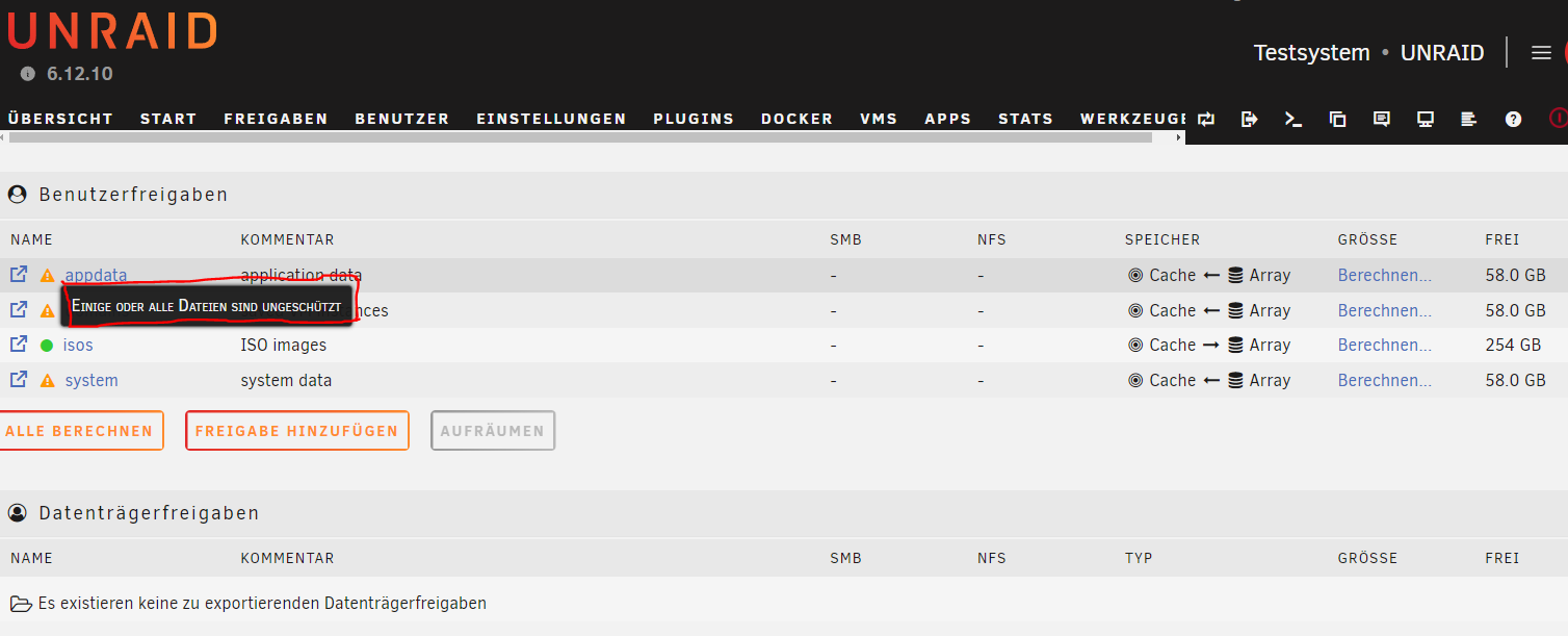

July 18, 20242 yr Author On 7/17/2024 at 9:52 AM, alturismo said: Fang mal damit an deine shares zu konfigurieren, stehen aktuell auf move ... obwohl du ja keinen cache pool nutzt Wo kann ich das genau machen ? So sieht es ja aktuell aus: Sehe da nix von "move"... Edited July 18, 20242 yr by Jeypee
July 18, 20242 yr 58 minutes ago, Jeypee said: Wo kann ich das genau machen ? klick mal auf einen deiner Shares, da kommt ja ne Settings page des jeweiligen Shares bei Dir ist das anscheinend so eingestellt primary cache (welcher nicht vorhanden ist) < secondary array du hast ja nur promary array, secondary none ...
July 18, 20242 yr Author Du hasttest das lilane nicht gelesen. Ich hatte in dem Beitrag nur das Bild vom 1. Beitrag zum Vergleichen zur aktuellen Ansicht rein kopiert ! Das von Dir rot umrahmte wurde bereits korregiert (3. Beitrag). Lass gut sein. Danke. Edited July 18, 20242 yr by Jeypee

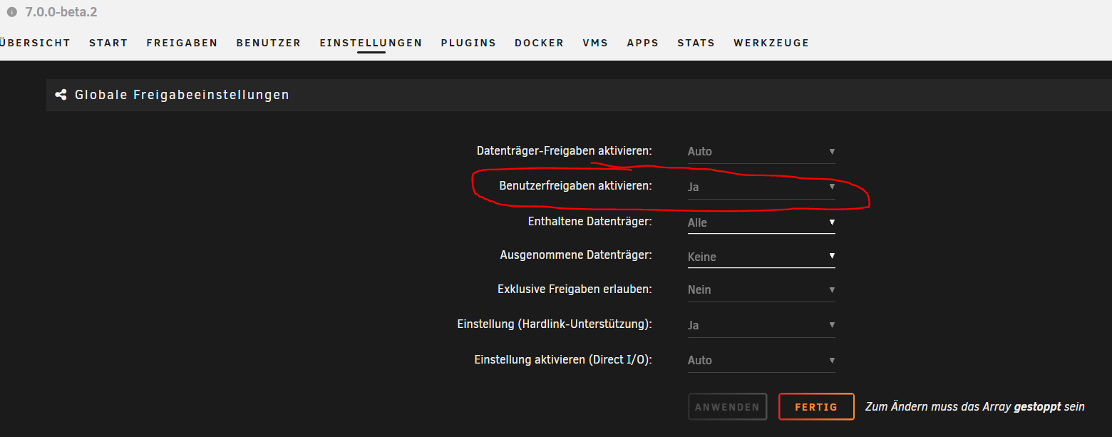

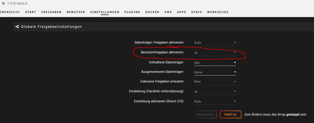

July 18, 20242 yr Author HALLLELUJA !!! Alles wieder DA !!! Eine kleine Einstellung !!! War auf "Nein" gestanden! Und nicht wundern, ich habe, wie man sieht, nochmal versucht es mit dem Update auf v. 7 zu beheben. Dann kann ich weiter testen. 🙂 (Ganz schön hart im nehmen Unraid 😍) Wie macht man denn jetzt aus dieser "Userfreigabe" eine "globale Freigabe" ? Als Beispiel bitte mit "mnt/user/appdata" welches ich nach "mnt/disk1/appdata" bringen möchte und dort als globale Freigabe für Docker ablegen möchte. Ich möchte eigentlich alles was unter "/mnt/user" ist global machen. Edited July 18, 20242 yr by Jeypee
