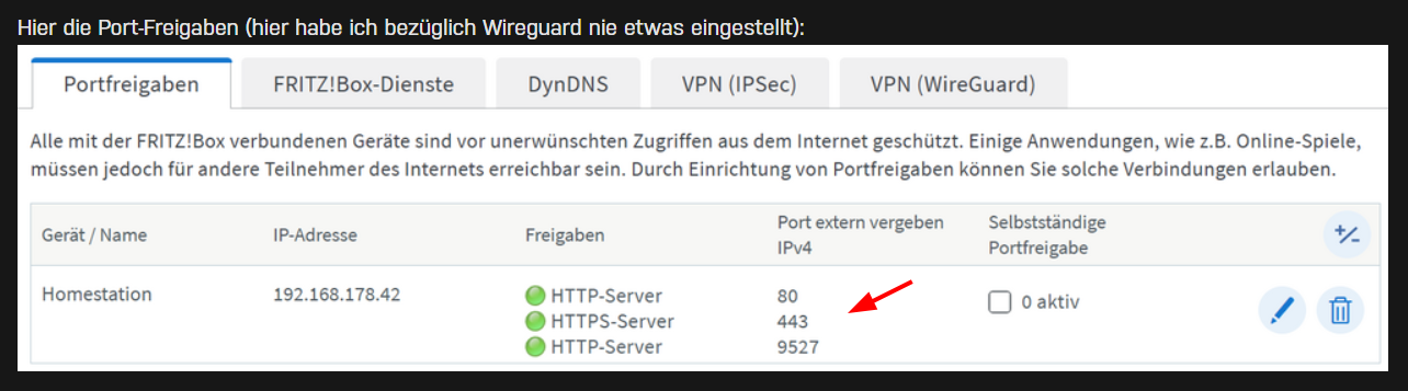

Hier die Port-Freigaben (hier habe ich bezüglich Wireguard nie etwas eingestellt):
klar, machst du ja über Fritz direkt, da musst du nichts einstellen ;)
das wiederum gibt mir zu denken ... du öffnest trotzdem Ports ? vor allem auch 80 / 443 ... zu welchem Dienst ?
Vielleicht solltest du dir überlegen was du machst, WG nutzt man um KEINE Ports öffnen zu müssen sondern alles läuft über den WG Tunnel, wie zuhause ;)
auch das ... entweder Fritz WG VPN (bessere Lösung), oder Port entsprechend zu Unraid und da WG einrichten (richtig konfigurieren und routen), dann hast du auch Daten von WG bei Unraid ... ansonsten sind das 2 paar Schuhe.
Wenn ich das sehe, bleib bei der Fritz Lösung, überprüfe warum du diese Ports öffnest ... und mach das weg wenn du eh nur WG nutzt ;)
80/443 habe ich für meine website (nginx) offen.
OK, dass heißt, wenn ich im dashboard die vpn traffics der peers sehen möchte, dann muss ich WG über unraid konfigurieren und WG-fritzbox deaktivieren?
ok, dann passt das auch
