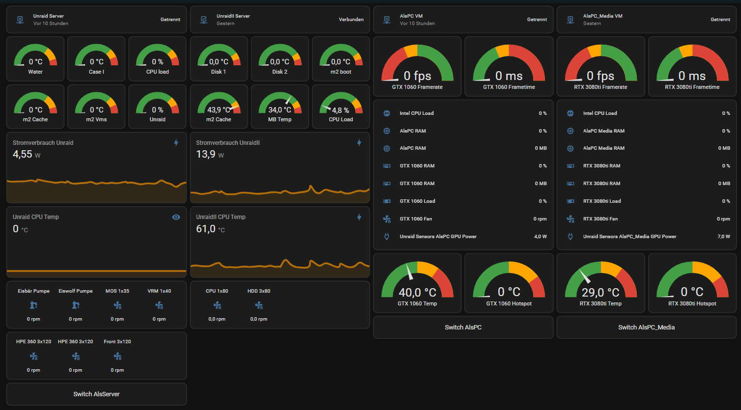

July 12, 20242 yr 7 hours ago, Diabolo said: Leider nicht wirklich das, was ich gehofft hatte. Daher die Frage, ob es eine Lösung gibt? die offene Frage ist ja, was hast du dir erhofft ? bzw was willst du an Daten exportieren ? 7 hours ago, Diabolo said: Mit mosquitto_pub kann ich die Daten publishen, aber woher bekomme ich sie und wie kann ich es Automatisieren? auch hier, welche Daten meinst du denn ? vielleicht vorweg, es gibt ja viele onboard tools um Daten abzugreifen, es gibt über Umwege tools um Daten abzugreifen, es gibt das user script plugin um das automatisiert laufen zu lassen usw usw usw ... dann kann man sich überlegen wie ich diese Daten exportiere und in HA integriere. ich hab mir ein script geschrieben wo ich diverse Daten abgreife auf den Servern, dann in den VM's mit hw mon usw ... hier mal ein view während der "Große" im sleep ist, der Kleine on ist, die VM's off sind der Punkt ist, eine AIO Lösung gibt es ja meist nicht, daher ... was will ich (Gedanken machen, whiteboard, ...) wie komme ich an die Daten (google, testen, ...) wie stelle ich die bereit (was kann HA, mosq.., json, ...) wie integriere ich in HA (Enti....) wie automatisiere ich (bsp. userscript in Schleife, ...) usw usw usw ...

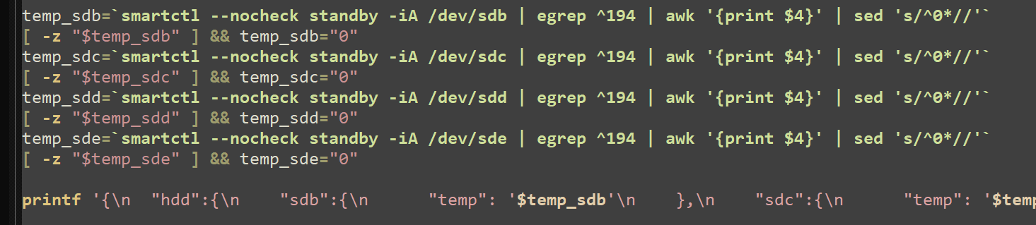

July 13, 20242 yr 1 hour ago, Diabolo said: Aber mein momentanes Ziel ist vor allem das vom Topic. Ich hab leider keinen freien Lüfteranschluss auf dem Mainboard übrigens, weswegen ich auch gerne eine Lüftersteuerung per ESP realisieren will. beispielsweise so, wobei es da ja diverse Möglichkeiten gibt, screen aus meinem sensors script damit hat man als Variable 'temp_sdb' die Temperatur hinterlegt ... usw usw ... das wäre ein Weg mit onboard Mitteln HDD Temps auszulesen, setzt auf 0 wenn die disk im spindown ist. 1 hour ago, Diabolo said: Wie hast du dein Dashboard realisiert, bzw. die Daten an HA weitergereicht? wie oben erwähnt, ich hab mir ein script geschrieben um die Daten abzugreifen, dann stelle ich diese als json bereit und lese in HA per json ein ... wo ich das gemacht hatte habe ich ehrlicherweise nicht an mqtt_pub gedacht
