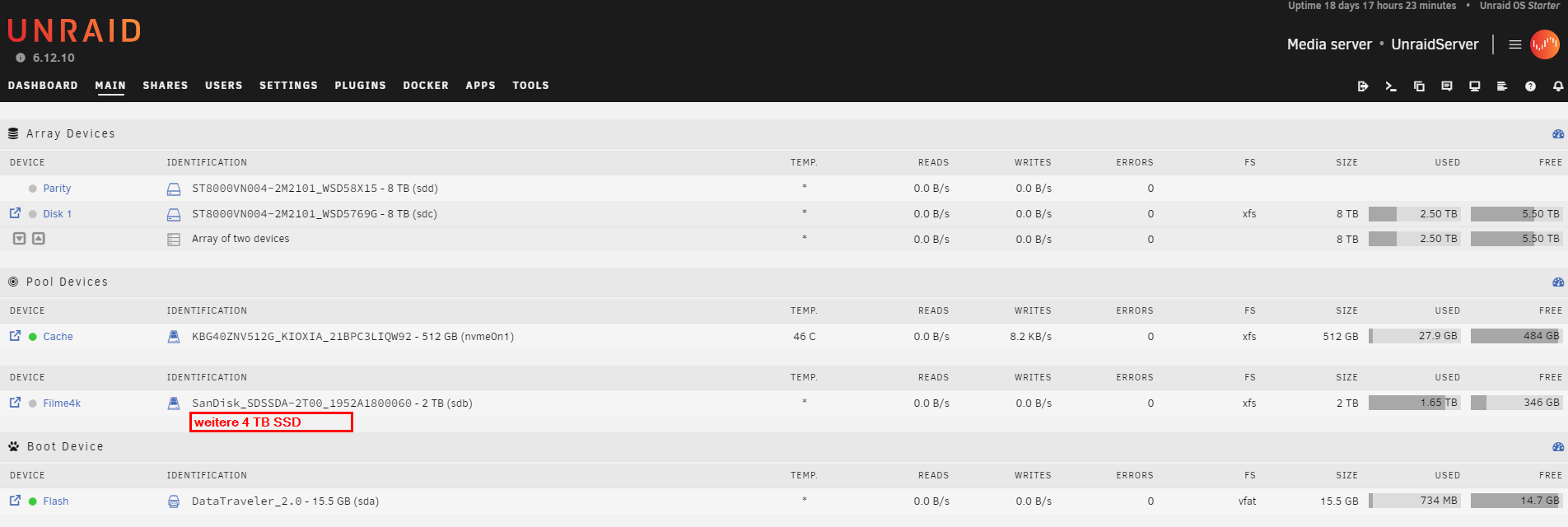

Hallo zusammen,
bevor ich einfach wieder etwas mache, es nicht funktioniert wie es soll, und dann hier um Hilfe Frage, dachte ich, ich mach es dieses Mal anders ;)
Ich habe mir ein neues Gehäuse gekauft, das Jonsbo N4. Es passt ebenfalls in mein Kallax Regal, bietet aber wesentlich mehr Komfort und Platz. Aktuell habe ich zwei HDDs, eine Sata SSD und eine m2 SSD. in meinem jetzigen Gehäuse würde ich nicht ohne komplizierte Bastelarbeiten eine weitere 2.5" SSD eingebaut bekommen. Da ich aber genau das vorhabe, brauchte ich ein anderes Gehäuse. Zudem sollte in dem neuen Gehäuse die Verkabelung besser möglich sein. Momentan blockiere ich mit mit einem Wulst an Kabeln die Lüftung.
Und jetzt zu meinen Fragen:
1. Gibt es bestimmte Dinge, die ich beim Hardwareumzug beachten muss? Z.B. dass die Sata Festplatten auch wieder in genau dem gleichen Sata Port stecken?
2. Erkennt Unraid automatisch welche der Festplatten die Parität war und welche die Datenplatte?
3. Die neue Sata SSD soll meinen Datenpool erweitern. Kann ich die einfach diesem hinzufügen, oder soll ich mich darauf vorbereiten eh alle Daten per USB Backup wieder einzuspielen?
4. Oder gäbe es noch was zu optimieren? In dem Pool liegen nur Filme und Serien in 4k Auflösung. Also nicht kritisches oder wichtiges. Würde bei einem Festplattenausfall halt nur Zeit kosten, die wieder von einer USB Platte einzuspielen.
5. Schon mal vorgreifend: Ich beobachte den Gebrauchtmarkt (oder Schnäppchen wie Mindstars) nach einem moderneren und stromsparenderen Ryzen 5 5600 (aktuell Ryzen 7 1700). Da muss ich dann nichts weiter beachten bzgl. der Festplatten, oder? Aktuellstes Bios ist schon auf dem Mainboard (B450 Chipsatz) drauf, und unterstützt auch die 5000er Reihe.
Braucht ihr noch weitere Infos?
unraidserver-diagnostics-20240711-1020.zip
Solved by alturismo
normal nicht, werden per ID zugewiesen, screenshot der "alten" Zuordnung ist aber im Notfall für Parity Zuordnung kein Schaden ;)
normal ja, siehe 1.
da dieser pool single drive xfs ist kann man diesen nicht erweitern, geht nur mit btrfs oder zfs ... sprich, das muss dann neu gemacht werden wenn es ein pool bleiben soll, alternativ wäre einen 2. pool separat zu nutzen ...
so ist es ... neue CPU rein und gut ist, wenn CPU Pinning eingerichtet war, neu einrichten ... fertig.
OK, das wäre dann auch gleichzeitig die Antwort auf meine Frage 4, was optimiert werden könnte. Da wäre btrfs wahrscheinlich das ideale Dateisystem.
Danke für die schnelle Antworten @alturismo :)
