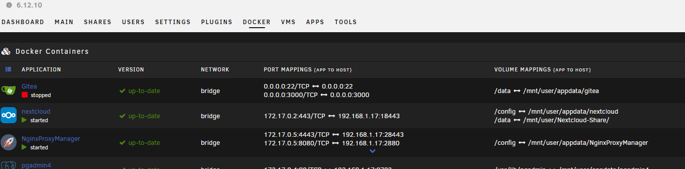

July 12, 20242 yr Hallo Zusammen, ich wühle mich schon ein paar Tage durch sämtliche Foren mit meinem Problem, finde aber nicht so recht eine Lösung. Ich möchte gerne in mein Netzwerk einen Unraid Server integrieren und auch einige Dienste (u.a. Nextcloud) dort laufen lassen. Bisher habe ich nur ein RPi mit Hassio genutzt sowie ext. HDDs + Google Cloud für Datensicherung. Sprich Unraid ist für mich noch recht neu. Ich habe mir folgendes System aufgebaut: - N100M - 32gb DDR4 RAM (Patriot) - 1 TB SSD NVMe (Crucial P5 Plus) - 16 TB HDD (Seagate Exos X18) - Pico PSU Dazu steht im Keller aktuell noch ein Synology RS819 mit 4x 10TB Ironwolf. Idee war, dass ich das Unraid 24/7 laufen lasse mich alle Services die ich benötige (Hassio lasse ich erstmal auf dem RPi) und das Synology regelmäßig starten lasse und dort ein Backup vom Unraid drauf geschrieben wird. Dazu das Synology im Raid5 laufen lassen. Ich habe ein Glasfaseranschluss, der direkt an der UDM-Pro angeschlossen ist. Im ersten Schritt wollte ich nun Nextcloud einrichten und zugänglich machen. Hier scheiter ich aber leider bereits. Nextcloud läuft, Nginx PM ebenfalls. Auf der UDM Pro ist Port Forwarding eingerichtet: DynDNS ist ebenfalls in der UDM Pro eingerichtet. (Mittlerweile für 3 Anbieter, um auszuprobieren ob es hier probleme gibt) Wenn ich nun in meinem lokalen Netzwerk die Hostadresse eingebe, komme ich auf die NGM Seite: Auch mit der öffentlichen IP Adresse aus der UDM-Pro komme ich auf die Nginx Seite. Wenn ich in NGM nun eine weiterleitung einrichten möchte und ein SSL einrichten will, bekomme ich ein "internal Error" Wenn ich auf meinem iphone das Wlan deaktiviere und dort auf die Adresse zugreifen will, geht dies ebenfalls nicht. Ich gehe mittlerweile davon aus, dass es ein Problem/EInstellung in der UDM-Pro ist, ich hier noch irgendwie den Zugriff "von außen" blockiere. Finde aber leider keine Lösung, wie ich dies freischalte ... da ja eigentlich mit dem Port Forwarding auch entsprechende einträge in der firewall erstellt werden: Hat hier jmd den Zugriff über eine UDM-Pro zum laufen gebracht und kann mir helfen? Vielen Dank.

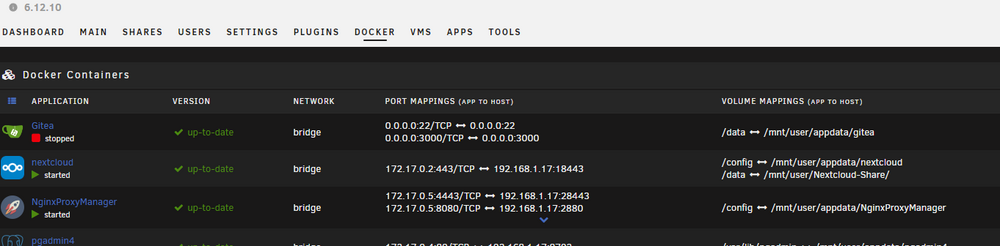

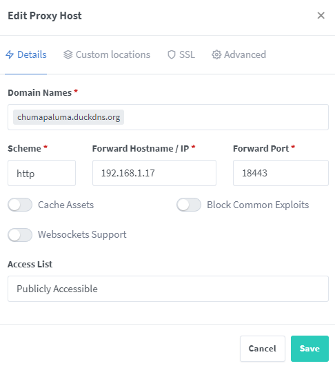

July 12, 20242 yr 13 minutes ago, Yagyu said: Wenn ich in NGM nun eine weiterleitung einrichten möchte und ein SSL einrichten will, bekomme ich ein "internal Error" dann poste noch bitte mal die Docker Übersicht der beiden, NPM und NC und wie du in NPM die NC eingerichtet hast

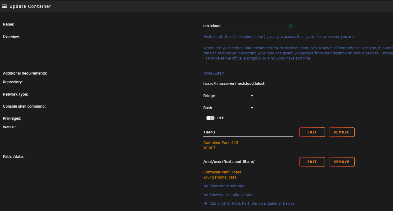

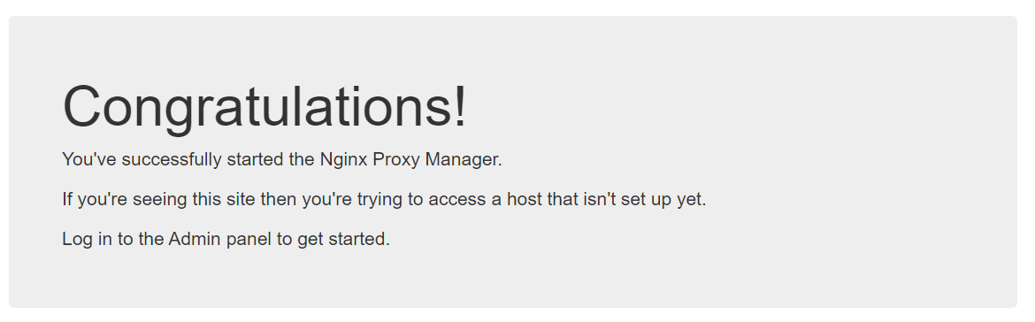

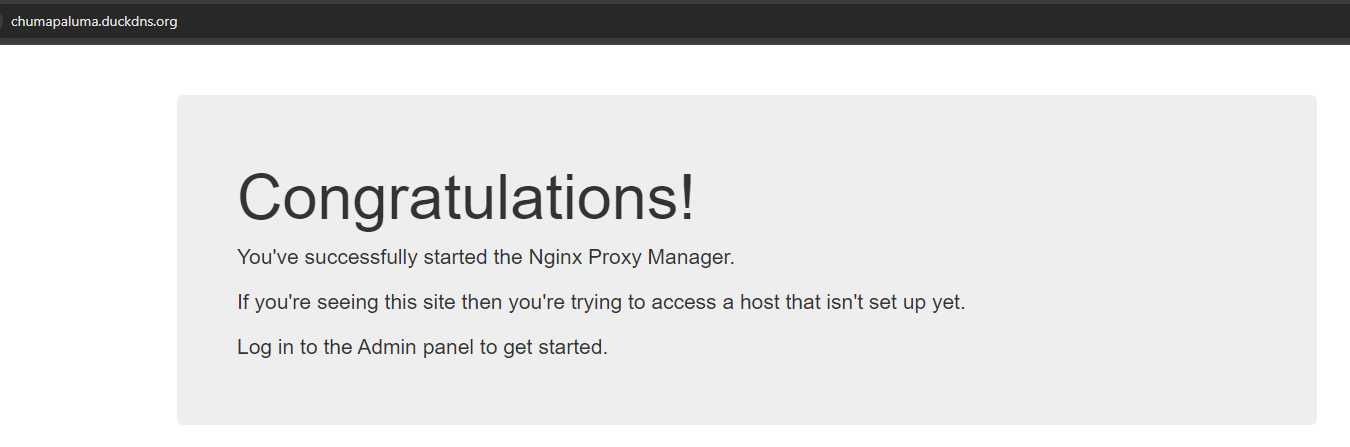

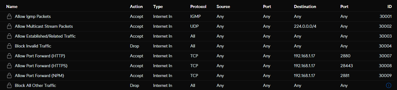

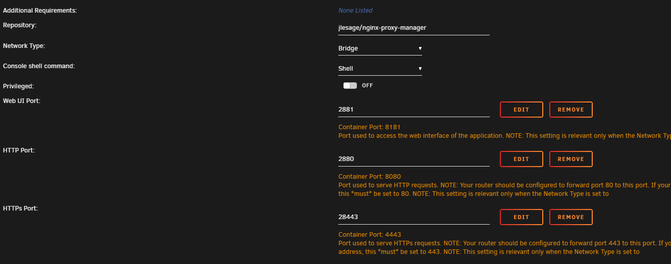

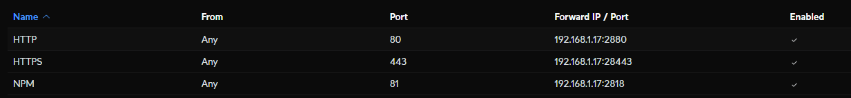

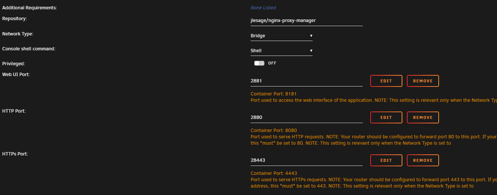

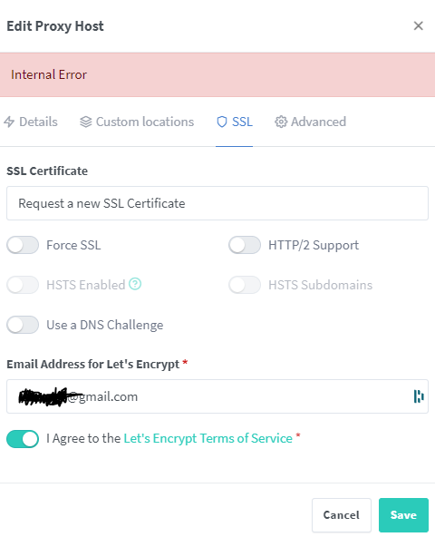

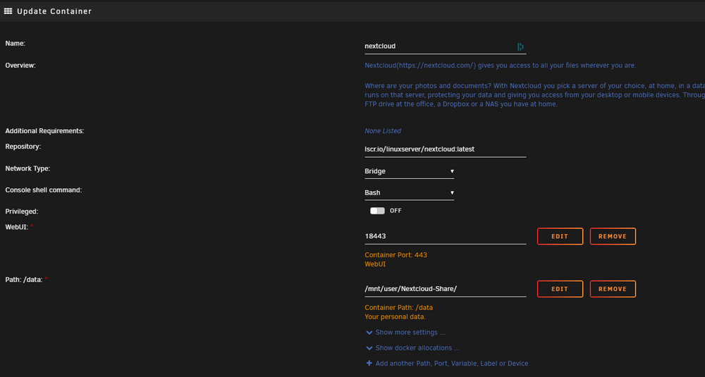

July 12, 20242 yr Author 2 minutes ago, alturismo said: dann poste noch bitte mal die Docker Übersicht der beiden, NPM und NC und wie du in NPM die NC eingerichtet hast Hi, Übersicht: Port Forwarding in der UDM Pro geht auf die 28xx vom NGM. In NGM würde ich dann auf die 18xx verweisen: Sobald ich hier aber SSL aktiviere gibt es den internal Error: Ich denke der Internal Error hängt damit zusammen, dass der Zugriff auf die duckdns.org Adresse nicht ausm Internet offen ist. Auch DNS Challenge mit dem duckdns Key funktioniert nicht. Wenn ich in NGM keinen Host eintrage klappt es aus dem lokalen Netzwerk mit der Adresse: Übers Handy mit LTE klappt es nicht. Wenn ich den Host in NGM erstelle (ohne SSL) mit weiterleitung auf Nextcloud, bekomme ich bei der normalen Adresse ein Fehler und bei https: ERR_SSL_UNRECOGNIZED_NAME_ALERT Mein Gefühl ist, dass es kein Problem zwischen Nextcloud und NGM ist, sondern aktuell der zugriff außerhalb des loaklen Netzwerk geblockt wird. Nginx: Nextcloud: @archonow: IPv4 ja, aber dynamisch, keine feste. bzgl log: [app ] [7/12/2024] [4:46:07 PM] [Global ] › ⬤ debug CMD: /usr/sbin/nginx -t [app ] [7/12/2024] [4:46:07 PM] [Nginx ] › ℹ info Reloading Nginx [app ] [7/12/2024] [4:46:07 PM] [Global ] › ⬤ debug CMD: /usr/sbin/nginx -s reload [app ] [7/12/2024] [4:46:12 PM] [SSL ] › ℹ info Requesting Let'sEncrypt certificates for Cert #8: chumapaluma.duckdns.org [app ] [7/12/2024] [4:46:12 PM] [SSL ] › ℹ info Command: certbot certonly --config "/etc/letsencrypt.ini" --work-dir "/tmp/letsencrypt-lib" --logs-dir "/tmp/letsencrypt-log" --cert-name "npm-8" --agree-tos --authenticator webroot --email "[email protected]" --preferred-challenges "dns,http" --domains "chumapaluma.duckdns.org" [app ] [7/12/2024] [4:46:12 PM] [Global ] › ⬤ debug CMD: certbot certonly --config "/etc/letsencrypt.ini" --work-dir "/tmp/letsencrypt-lib" --logs-dir "/tmp/letsencrypt-log" --cert-name "npm-8" --agree-tos --authenticator webroot --email "[email protected]" --preferred-challenges "dns,http" --domains "chumapaluma.duckdns.org" [app ] [7/12/2024] [4:46:22 PM] [Nginx ] › ⬤ debug Deleting file: /data/nginx/temp/letsencrypt_8.conf [app ] [7/12/2024] [4:46:22 PM] [Global ] › ⬤ debug CMD: /usr/sbin/nginx -t [app ] [7/12/2024] [4:46:22 PM] [Nginx ] › ℹ info Reloading Nginx [app ] [7/12/2024] [4:46:22 PM] [Global ] › ⬤ debug CMD: /usr/sbin/nginx -s reload [app ] [7/12/2024] [4:46:22 PM] [Express ] › ⚠ warning Saving debug log to /tmp/letsencrypt-log/letsencrypt.log [app ] Some challenges have failed. [app ] Ask for help or search for solutions at https://community.letsencrypt.org. See the logfile /tmp/letsencrypt-log/letsencrypt.log or re-run Certbot with -v for more details. Weiß gerade nicht, wie ich das /tmp/letsencrypt-log finde ... :X
July 12, 20242 yr 1 minute ago, Yagyu said: Weiß gerade nicht, wie ich das /tmp/letsencrypt-log finde ... :X im terminal docker exec NginxProxyManager cat /tmp/letsencrypt-log aber sieht fast danach aus dass es ja tatsächlich vorher scheitert ... und das Cert nicht kommt, ipv4 sicher ? ich nutze NPM nicht, aber was für eine Methode gibt es da zu wählen ? oder ist immer http auth ? @Archonw schon lange her wo ich mit NPM gespielt habe

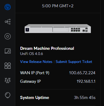

July 12, 20242 yr Author 12 minutes ago, alturismo said: kannst du testweise die firewall in der udm pro deaktivieren, nur zum Ausschluss würde ich das testen "wenn easy machbar" ausschalten geht leider nicht ... kann aber wohl in der firewall einfach "alles erlauben" für internet und co einrichten ... hab ich gerade gemacht, ändert leider auch nichts. 7 minutes ago, Archonw said: Und was zeigt dir https://www.wieistmeineip.de/ an? Auch die 100.65.72.224? hmm nein 😮 jetzt bin ich noch mehr verwirrt.
July 12, 20242 yr 1 minute ago, Yagyu said: hmm nein 😮 jetzt bin ich noch mehr verwirrt. dann hatte @Archonw den richtigen Ansatz
July 12, 20242 yr Solution Hatte ich mir doch gedacht. Glasfaser ist meist ohne eigene IPv4 Adresse. Da bleibt nur beim Provider anrufen und nachfragen, ob das möglich ist. Stichwort: Home-Office
