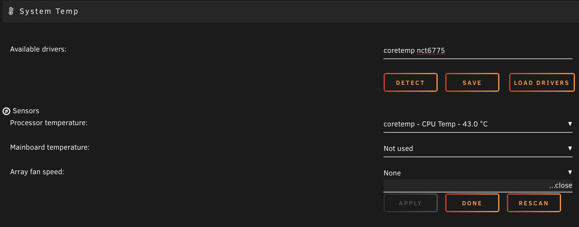

December 6, 20241 yr Community Expert On 7/17/2024 at 6:20 PM, alturismo said: aber es ging definitiv vorher einwandfrei, ich nutze noctua pwm Lüfter. Ich habe von einem N100DC zu einem N100M umgestellt und auch das Gehäuse gewechselt. Ebenfalls zwei Noctua Lüfter (PWM) verbaut. Leider, wie auch schon beim "DC", das Problem, das nur "coretemp" als Sensor gefunden wird. Der NCT6775 leider nicht. Wie hast Du es gelöst? Wie hier beschrieben:
December 6, 20241 yr 1 hour ago, saber1 said: Wie hast Du es gelöst? wenn die frage an mich gestellt ist On 7/17/2024 at 6:20 PM, alturismo said: aber da ich eh splitten wollte, 1x CPU und 1X HDD was per plugin nicht geht hab ich komplett auf meine scripts umgestellt, und ich bringe das die tage als plugin hier rein ... aber vorweg, auf EIGENE GEFAHR .... CPU Temps kann ich so nicht empfehlen aber ich nutze es
December 6, 20241 yr Community Expert 30 minutes ago, alturismo said: wenn die frage an mich gestellt ist Ja, war sie. Es geht mir hauptsächlich um die Sensoren für die Lüfter (nct6775)...
December 6, 20241 yr 9 minutes ago, saber1 said: Es geht mir hauptsächlich um die Sensoren für die Lüfter (nct6775)... was meinst du genau, dass die Drehzahlen lesbar sind ? Temps ? dazu war nichts mehr notwendig ... werden hier immer angezeigt, an meinem n100m und bei einem "ferngewartetem" n100 (beides asrock)

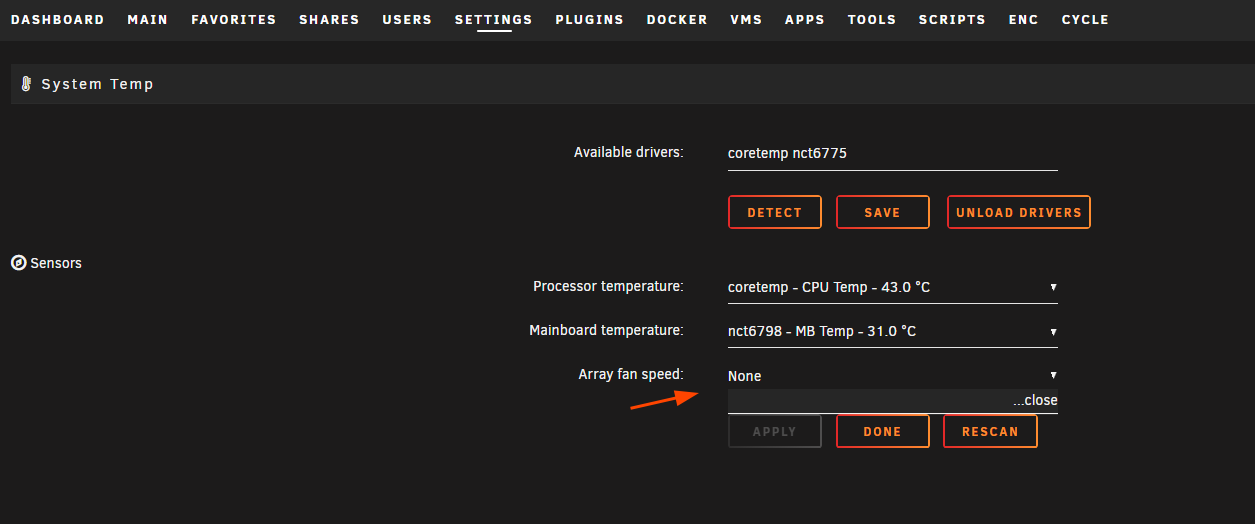

December 6, 20241 yr Community Expert @alturismo Ja, das die Lüfter überhaupt angezeigt werden (Drehzahl, usw.). Scheinbar werden sie bei mir nicht gefunden: Falsche BIOS-Settings?
December 6, 20241 yr 8 minutes ago, saber1 said: Ja, das die Lüfter überhaupt angezeigt werden (Drehzahl, usw.). Drehzahl usw wird hier alles angezeigt, unter Array Fan ... kommt bei mir auch nichts, hatte sich aber mit meinem plugin erledigt da ich das etwas anders mache. wenn du das meinst ?

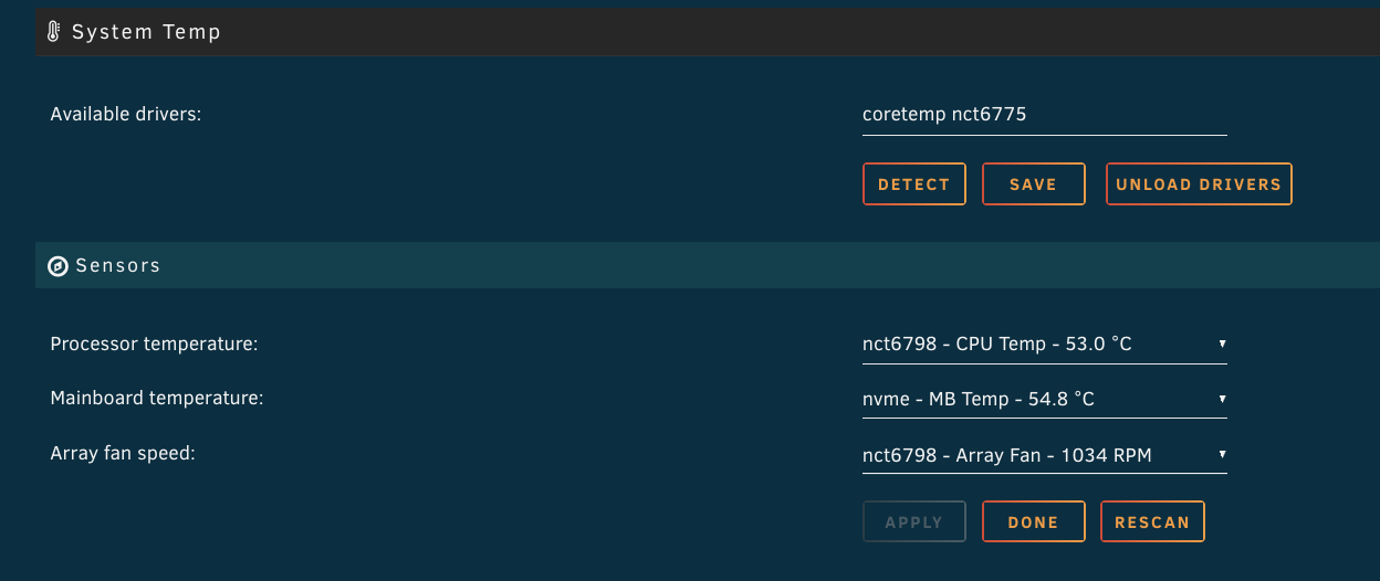

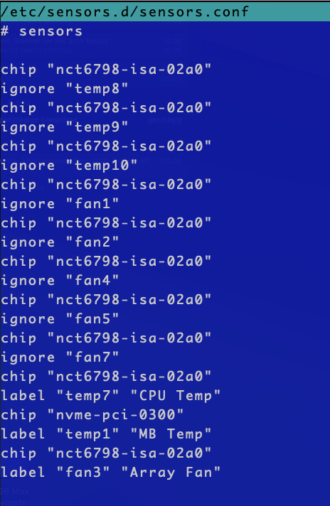

December 6, 20241 yr Fragt mich bitte nicht wie ich es gemacht habe aber bei mir wird das angezeigt: Ich erinnere mich dunkel das ich die "nuvoton nct6687 driver" von ich777 installiert hatte. Da hat das System direkt nach dem installieren die Lüfter gefunden aber nach Reboot waren sie weg. Ich hab dann das Plugin wieder deinstalliert und jetzt sind sie da. Kann sein das ich lmsensors ausgeführt habe als die "nuvoton nct6687 driver" noch installiert waren. Ich habe auf jeden fall unter /etc/sensors.d/sensors.conf folgende Konfigurationsdatei: Hier nochmal als der code als text: # sensors chip "nct6798-isa-02a0" ignore "temp8" chip "nct6798-isa-02a0" ignore "temp9" chip "nct6798-isa-02a0" ignore "temp10" chip "nct6798-isa-02a0" ignore "fan1" chip "nct6798-isa-02a0" ignore "fan2" chip "nct6798-isa-02a0" ignore "fan4" chip "nct6798-isa-02a0" ignore "fan5" chip "nct6798-isa-02a0" ignore "fan7" chip "nct6798-isa-02a0" label "temp7" "CPU Temp" chip "nvme-pci-0300" label "temp1" "MB Temp" chip "nct6798-isa-02a0" label "fan3" "Array Fan" Gruss, Joerg

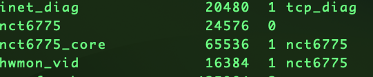

December 6, 20241 yr @alturismo Folgende Module bzgl. sensors sind geladen bei mir: Kannst ja nochmal bei Dir checken? Edited December 6, 20241 yr by MPC561
December 6, 20241 yr 43 minutes ago, MPC561 said: Folgende Module bzgl. sensors sind geladen bei mir: root@AlsServerII:~# lsmod | grep -i nct nct6775 32768 0 nct6775_core 69632 1 nct6775 hwmon_vid 16384 1 nct6775 root@AlsServerII:~#
