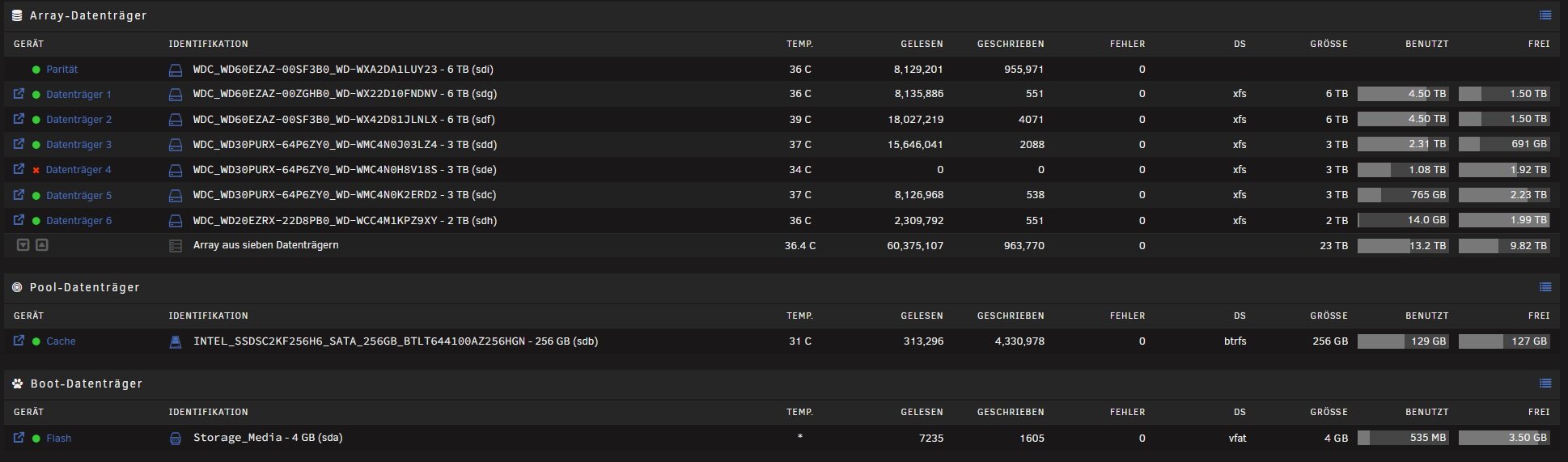

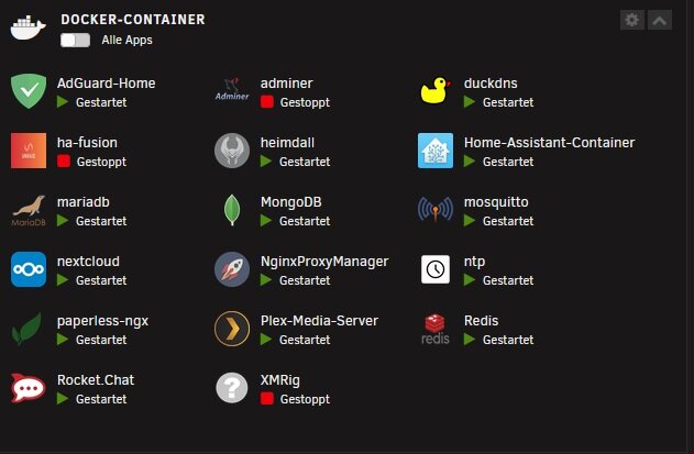

July 15, 20242 yr Author @DataCollectorDu hast vollkommen Recht - es ist ein Altsystem was ich betreibe. Ein ASRock H97 Pro 4 mit i5 4590 und 32 GB RAM Derzeit habe ich 8 HDD verbaut wobei eine der Cache ist und eine das Array - alles auch eher Restbestände die ich so hatte. Der Datenträger 4 ist deaktiviert. Er wurde mir Fehlerhaft angezeigt, wobei der Unraid HDD Selbsttest mir anzeigt "Ohne Fehler abgeschlossen" In den Attributen stehen aber paar Einträge und so wurde mir hier im Forum geraten die Platte zu deaktivieren. Komisch ist nur, die Platte wird trotzdem weiterhin beschrieben bzw. Unraid legt weiterhin Daten drauf ab. Aber das ist eine andere Baustelle. Laufen tut auf meinem System Hauptsächlich PLEX und HomeAssistant....naja und so das Zeug was so auch ganz nützlich ist Ich hab keine Ahnung was für ein System (Mainboard, CPU, RAM & ggf. GPU) ich brauche. Wahrscheinlich würde es auch Sinn machen die Platten gegen zwei oder drei große auszutauschen - nur wird die Chefin im Haus mir nen Vogel zeigen wenn ich ihr sage das der Spaß 500€ aufwärts kostet. Daher wird wohl nur gebrauchte Hardware in Frage kommen - aber ich hab keine Ahnung was. Ich hatte bei Kleinanzeigen jetzt in meiner Nähe ein Ryzen 9 3900X Bundle mit 16GB Ram und MSI B450 A Pro Board gesehen für 250€ oder ein MSI 970A nit AMD FX6300 und 16GB RAM für 180€ So 200-250€ wäre eine Nummer die ich daheim noch so durchkriege...und dann irgendwann paar neue Platten. Aber auch da das selbe Problem...welche Platten sind was Preis/Leistung angeht am besten? Interessant wäre, bei welcher HDD bekomme ich am meisten TB Pro € Das günstigste was ich gerade gefunden habe war mit 12,50€ pro TB die Seagate IronWolf Pro 14TB (ST14000NE0008) 14TB für 174,99 und dann mit 13€ die Seagate IronWolf Pro 12TB (ST12000NE0008) 12TB für 155,99€ Für jegliche Empfehlung von Euch wäre ich echt dankbar!!
July 15, 20242 yr Community Expert 36 minutes ago, Curiosity said: Derzeit habe ich 8 HDD verbaut wobei eine der Cache ist und eine das Array - alles auch eher Restbestände die ich so hatte. Ein hübsches Konvolot nutzt Du da. 36 minutes ago, Curiosity said: Der Datenträger 4 ist deaktiviert. Er wurde mir Fehlerhaft angezeigt, wobei der Unraid HDD Selbsttest mir anzeigt "Ohne Fehler abgeschlossen" In den Attributen stehen aber paar Einträge und so wurde mir hier im Forum geraten die Platte zu deaktivieren. Komisch ist nur, die Platte wird trotzdem weiterhin beschrieben bzw. Unraid legt weiterhin Daten drauf ab. Aber das ist eine andere Baustelle. Das unraid die Platte weiter benutzt (bzw. nicht nutzt, aber so tut, als ob) liegt an der Parity. Damit simuliert unraid eben die Festplatte. Nachteil: um die Daten darauf zu simulieren, braucht unraid wohl immer alle Festplatten, was auf Dauer wohl einiges an zusätzlicher Energie frißt. Es macht Sinn die baldmöglichst gegen etwas gleich großes zu erstzen oder unraid irgendwie dazu zu überreden die originale Festplatte wieder zu nutzen. 36 minutes ago, Curiosity said: Laufen tut auf meinem System Hauptsächlich PLEX und HomeAssistant....naja und so das Zeug was so auch ganz nützlich ist Okay, damit kene ich mich weniger aus. Ich plexe nicht und HA habe ich auch (noch) nicht benutzt. 36 minutes ago, Curiosity said: Ich hab keine Ahnung was für ein System (Mainboard, CPU, RAM & ggf. GPU) ich brauche. Wahrscheinlich würde es auch Sinn machen die Platten gegen zwei oder drei große auszutauschen - nur wird die Chefin im Haus mir nen Vogel zeigen wenn ich ihr sage das der Spaß 500€ aufwärts kostet. Daher wird wohl nur gebrauchte Hardware in Frage kommen - aber ich hab keine Ahnung was. Mit unter 500 Euro könnte man neue Hardware zusammenstellen und nutzen, aber wenn damit das Budget schon stark gereizt ist ist ein Blick zu gebrauchter Hardware auch nnicht allzu schlecht. Wird aber dann vielleicht nicht so effizient werden. Ich weiß nicht ob Deine ganzen Docker da mitkommen, aber eine ASRock N100M Plattform mit 1x32GB Ram und einem ASM1166 wäre aus gut machbar: ASRock N100M (90-MXBK80-A0UAYZ) ca. 125 Euro DDR4 3200 1 Modul ca. 60 Euro be quiet! Pure Power 12 M 550W ATX 3.0 (BN341) ca. 85 Euro ASM1166 ab ca. 25 Euro ========= Summe= 210 Euro +Versand (ohne Netzteil) Summe= 295 Euro +Versand (mit Netzteil) Das von mir gerne benannte Gigabyte B760M DS3H DDR4 würde teurer werden: GB B760M-DS3H-DDR4 ca. 105 Euro Intel Core i3-12100, 4C/8T, 3.30-4.30GHz (boxed) (BX8071512100) ca. 110 Euro DDR4 3200 1 Modul ca. 60 Euro be quiet! Pure Power 12 M 550W ATX 3.0 (BN341) ca. 85 Euro ASM1166 ab ca. 25 Euro ==== Summe= 300 Euro +Versand (ohne Netzteil) Summe= 385 Euro +Versand (mit Netzteil) 36 minutes ago, Curiosity said: So 200-250€ wäre eine Nummer die ich daheim noch so durchkriege...und dann irgendwann paar neue Platten. Aber auch da das selbe Problem...welche Platten sind was Preis/Leistung angeht am besten? Interessant wäre, bei welcher HDD bekomme ich am meisten TB Pro € Bei Festplatten orientiere ich mich meist hier: https://geizhals.de/?cat=hde7s&xf=1080_SATA+6Gb%2Fs~13810_8000~18845_7200~8457_non-SMR und sortiere nach Preis pro Einheit. Dann kann man soweit runter scrollen,. bis einem der Preis irgendwie ins Budget passt. Kurzfristige Sonderangebote sind da natürlich nicht direkt bei. Fängt morgen nicht der Amazon Primeday an? Auch würde ich die Augen bei mydealz.de offen halten.
