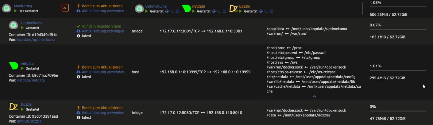

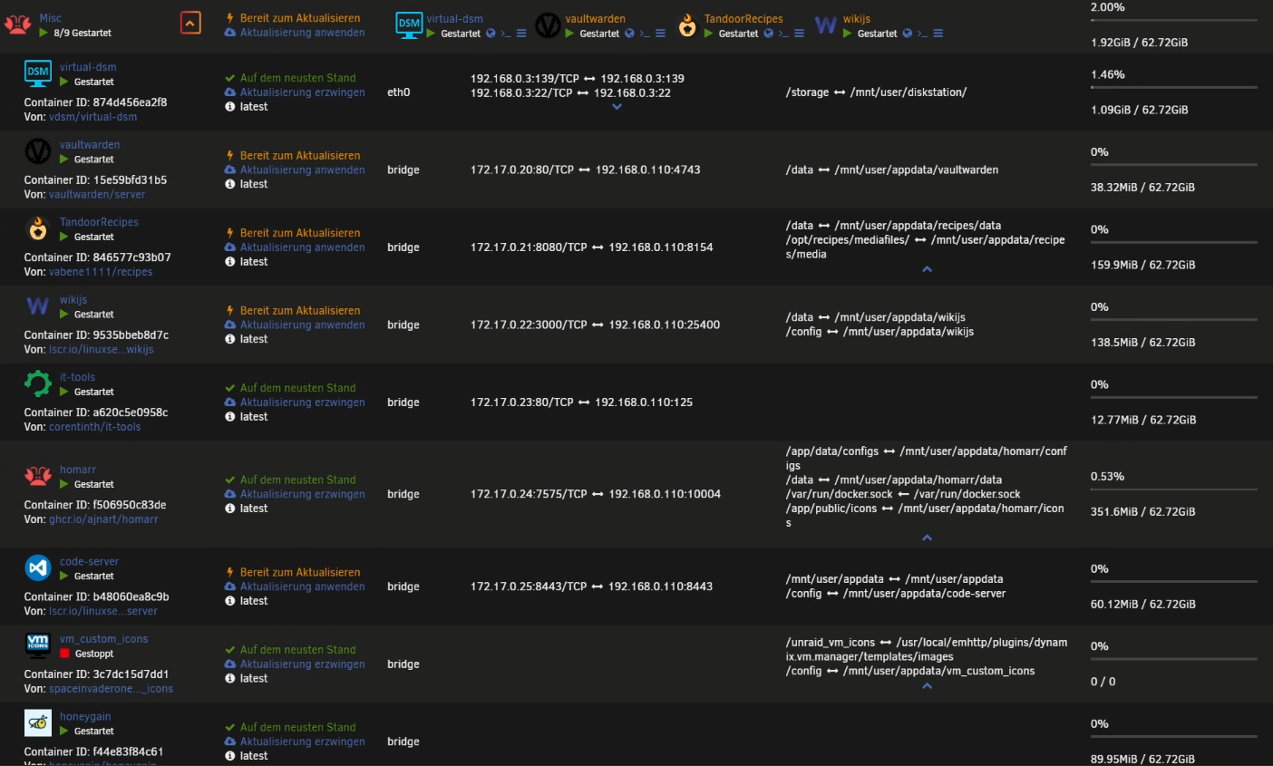

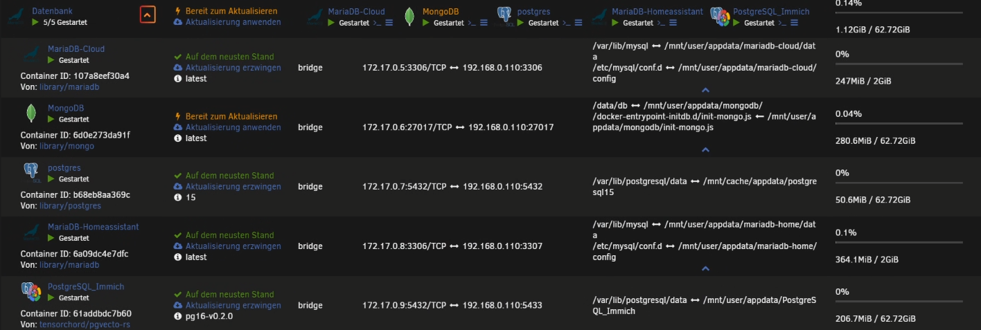

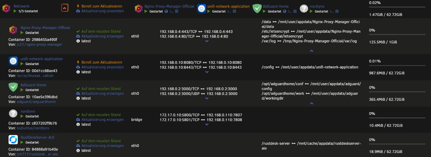

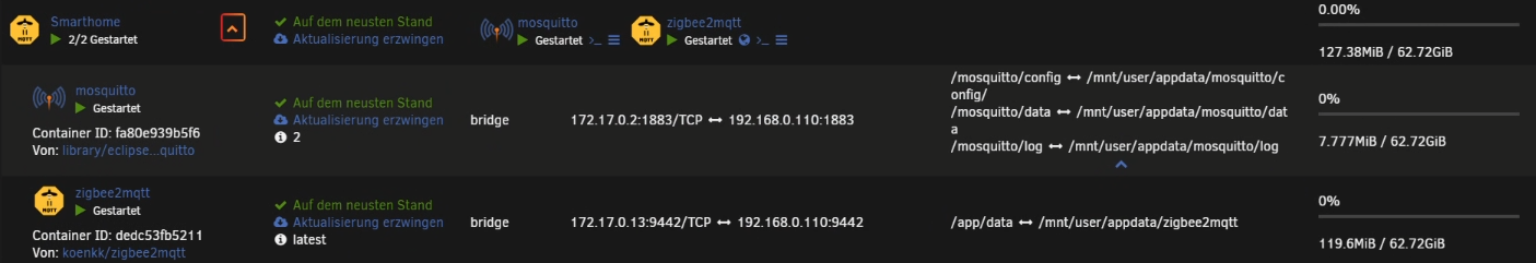

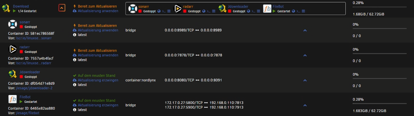

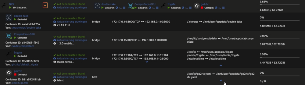

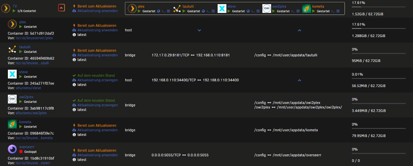

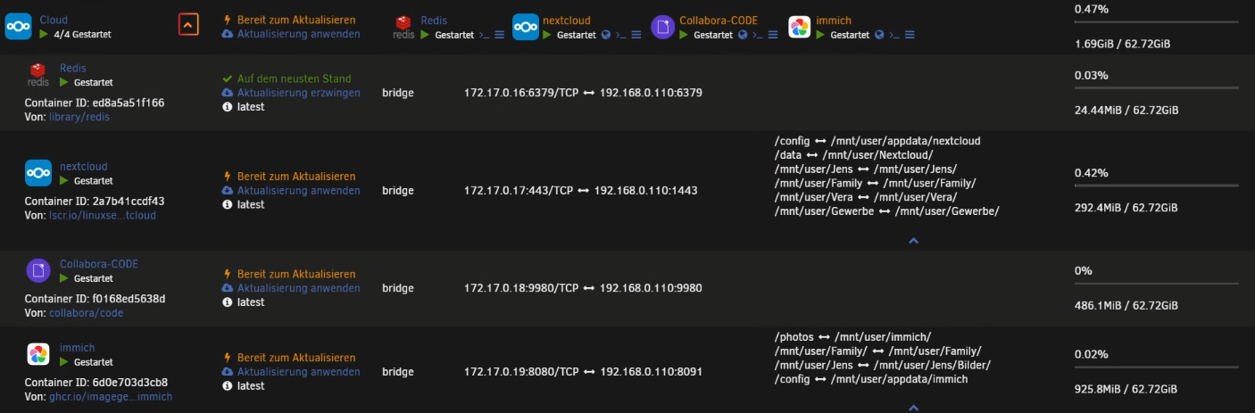

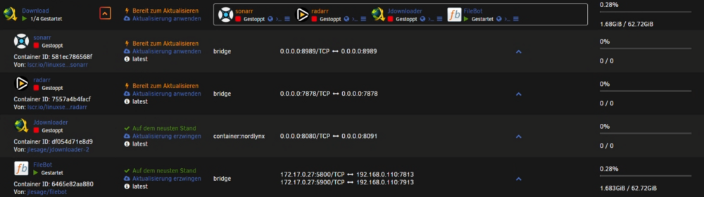

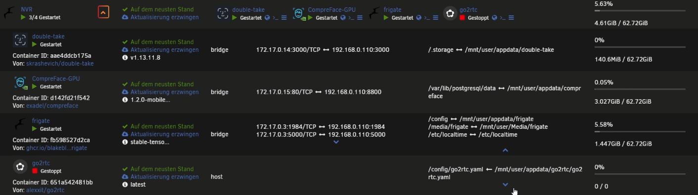

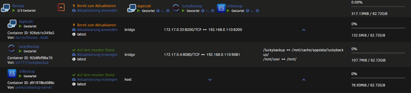

bitte auch gleich eine Übersicht der Docker Tab Seite dazu mit den mounts, da werden gerne Fehler gemacht ...
Hier hätten wir schon mal die Übersicht - RAM wächst gerade wieder langsam an - gestern 25gb heute 30gb

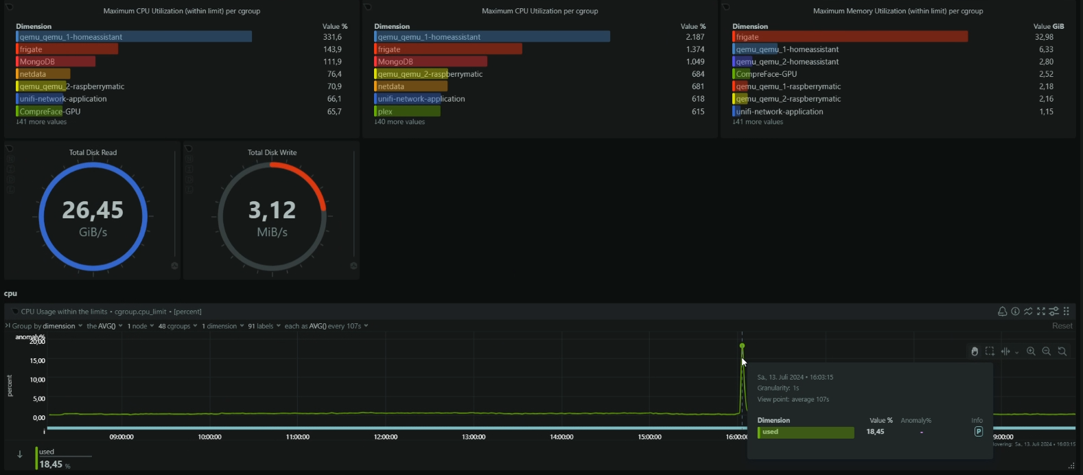

das hier haben wir noch gefunden in der Netdata Auswertung - genau ist er dann abgeschmiert
Edited by Cryd

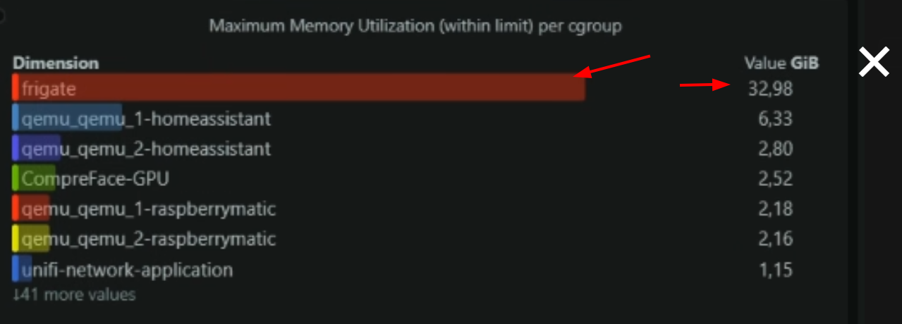

Naja, ich würde mir mal deine frigate VM setting anschauen ... Da schreibst du wohl in den RAM ...
2 HA Instanzen als VM schlucken aber auch ordentlich 🤣
Also wieso auch immer das er 2 HA anzeigt hier läuft nur eine.
Frigate läuft als Docker.
stimmt, dann da ... schau mal was da innerhalb der App eingestellt ist mit /tmp und co ... das ist ja nicht normal
wenn du den Docker stoppst müsste ja auch direkt der RAM sehr spürbar frei werden
Beispiel hier
May 26 15:22:44 Unraid kernel: oom-kill:constraint=CONSTRAINT_NONE,nodemask=(null),cpuset=995c6da6018d574754eb7050ee671954f4a572d337a7dee0357af91d175f56ec,mems_allowed=0,global_oom,task_memcg=/docker/fb598527d2cadeed335bcc53d4a04c48c0b9e1737a97f1dee2c2af2e18a70b69,task=ffmpeg,pid=17306,uid=0
May 26 15:22:44 Unraid kernel: Out of memory: Killed process 17306 (ffmpeg) total-vm:119856996kB, anon-rss:39229100kB, file-rss:43800kB, shmem-rss:10060kB, UID:0 pgtables:77152kB oom_score_adj:0
du hast ne Menge ffmpeg Prozesse (encoders, stremers, ...) die halt irgendwann den RAM voll schreiben, ich nutze jetzt frigate nicht (ich meine CCTV Kameras) aber da läuft sicherlich etwas schief ... was innerhalb des Dockers zu konfigurieren wäre, schau dir die temp Pfade oder Speicherpfade innerhalb deren mal an ob das wirklich alles passt.
