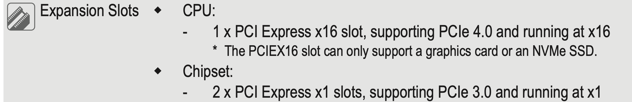

August 15, 20242 yr Author Ich bin gerade etwas irritiert wo diese Karte eingesteckt wird. In den unteren beiden PCI-E Slots passt sie ja nicht rein. Bei dem "Großen" für die GPU steht lt. Handbuch geschrieben, dass der Port nur mit GPU und für NVMe gedacht sei. In die C-States habe ich mich noch nicht eingelesen. Das folgt noch und ggf. wird die Karte dann ersetzt.
August 15, 20242 yr Ist offensichtlich falsch in der Anleitung Bezüglich der ASM Karte: Hätten natürlich beide was davon wenn du eine andere ausprobiert Eventuell andere Leute hier auch... Edited August 15, 20242 yr by hirni
August 15, 20242 yr 3 hours ago, k3vbert said: Bei dem "Großen" für die GPU steht lt. Handbuch geschrieben, dass der Port nur mit GPU und für NVMe gedacht sei. "Gedacht" bedeutet nicht "alles andere ist unmöglich" Ich habe in meinem x16 Slot zum test ja auch diverse SAS Kontroller getestet etc....
August 15, 20242 yr Author Mir ging es da eher um den niedergeschriebenen Satz des Herstellers "...can only support..." Umso schöner, wenn es dann damit läuft. Die Teile kommen morgen an, dann werde ich mich mal ransetzen.

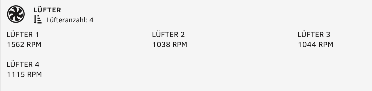

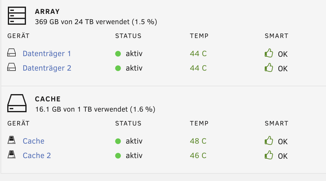

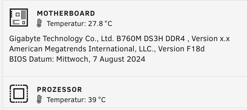

August 17, 20242 yr Author Soweit läuft es nun - irgendwie. Habe mich aufgrund der notwendigen Migrationsgöße und "Unwichtigkeit" aktuell noch gegen Pairity entschieden. Daten kopiere ich mittels rsync und SMB rüber, das läuft soweit. Was mich allerdings beunruhigt sind die Temperaturen. Es ist ein Node 804 mit aktuell 2x NVMe und 2x 12TB HDD. Idle! Im BIOS habe ich die Lüfter alle auf 80% manuell gestellt, aber die Temperaturen kenne ich so von en HDD nicht. Im Synology haben baugleiche Platten nur 35°C an gleicher Stelle - und ich wüsste nicht was ich noch optimieren könnte...
August 17, 20242 yr 7 minutes ago, k3vbert said: Im Synology haben baugleiche Platten nur 35°C an gleicher Stelle - und ich wüsste nicht was ich noch optimieren könnte... bleibt ja fast nur zu schauen ob die Lüfter richtig montiert sind .... air flow ... die nvme sind ja kühl, die hdd's im idle mit knapp 45° wären mir auch zu hoch. hast du die beiden jetzt direkt nebeneinander montiert ? mal mit "einer Platte" Abstand getestet ? ich kenne das case nur von Bildern jetzt, daher kann ich es schwer beurteilen ...
August 17, 20242 yr Author Lüfter sind stock, die habe ich nicht angefasst. Vorne bläst rein, dann CPU und hinten wieder raus. Auf HDD-Seite saugt nur hinten einer raus, ggf. staut sich die Hitze etwas. Ggf. sollte ich da vorn auch noch einen einsetzen der "kühle" Luft einsaugt... Ja, sie sind "spack" aneinander, da ich eh morgen alle 6 einsetzen wollte. Aber dann steigt die Temperatur noch weiter. Die Lüftersteuerung stört mich auch noch, ich kann die Lüfter in Unraid mit Autofan nicht bedienen - sie werden gefunden, aber Änderungen werden nicht angewandt bzw. sehe ich keine Änderung.
August 17, 20242 yr 4 minutes ago, k3vbert said: Auf HDD-Seite saugt nur hinten einer raus, ggf. staut sich die Hitze etwas. Ggf. sollte ich da vorn auch noch einen einsetzen der "kühle" Luft einsaugt... das würde ich auf jeden Fall machen, kannst ja testen wenn du jetzt den einen mal ummontierst ... autofan ... testen, probieren, ... wenn pwm gesteuert werden beim Test sollten die auch funktionieren, ich nutze es auch nicht mehr weil ich auf eigenes script inkl. CPU Lüfter Steuerung umgestellt habe ... Alternativ, einen separaten pwm Controller nehmen wo sich besser steuern lässt.
