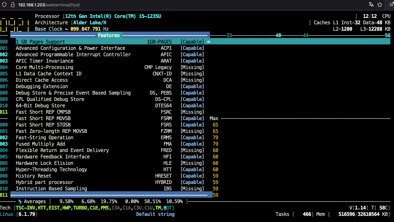

July 18, 20242 yr Moin, ich habe mir ein Ugreen 8800 Plus via Kickstartet geholt. Da hat wohl der "will habe creep" ein wenig zugeschlagen... Das gute ist, das hat mich direkt zu unraid gebracht. Ich mag das System und hab da auch denke ich schnell in die Grundfunktion reingefunden. Ersetzt wird bei mir ein qnap. Unraid läuft richtig gut auf der Hardware (war ja auch irgendwie zu erwarten) ich mache mir jedoch ein wenig gedanken über den Stromverbrauch in "idle" und überlege sogar deswegen zu versuchen dass Ding wieder zu verkaufen und mir selber was zusammen zu bauen. In Unraid ohne irgendwelche Laufwerke verbraucht das System so circa. 26 Watt. Mit allen HDDs in Spindown und zwei nvme (Samsung 990 Pro 2TB) im zfs Pool und allen Docker Containern (etwa 30 Stück) im normalbetrieb liegt der Verbrauch sehr konstant zwischen 32 und 35 Watt. Ich habe schon mit Autotweak und powertop versucht die Werte zu senken, dass hat aber quasi gar nichts gebracht. Ich weiss nicht ob ich was falsch mache oder da nichts machen kann. Im corefreq werden die CPU Pkg (HW) auch immer mit 0.0% angezeigt. Durch corefreq weiss ich dass ACPI und APIC auf "capable" und nicht auf "enable" stehen. Im BIOS habe ich aber keine Möglichkeit dies umzustellen. Ich habe deswegen auch einfach mal nen Support Ticket aufgemacht und gefragt on ich ein offenes BIOS bekomme wo ich das umstellen kann, eine Antwort auf diese Frage steht aber noch aus :D. Eine Frage ist auch, kann ich mit einem selbstgebauten NAS überhaupt auf wirklich weniger Stromverbrauch im Idle hoffen? Das Lesen hier sagt mir dss ich gute chanchen habe, aber natürlich auch deneben greifen kann... Wenn Selbstbau kommt da ein 12100 oder 12500 rein. Ich brauche mindestens 6x SATA (besser 8x), 2xnvme und 10 Gigabit. Wobei ich mich mit 2.5Gigabit auch zufrieden geben könnte. Das NAS hat: i5-1235u 32G DDR5 RAM Dual 10G NIC (nur einer in Benutzung) Habt ihr noch ideen was ich machen könnte um den Stromverbrauch (im Idle) zu reduzieren? Schonmal Danke. Hier noch ein paar Infos bezüglich der ASPM Status: ASPM and PCIe PM status 00:06.0 PCI bridge: Intel Corporation 12th Gen Core Processor PCI Express x4 Controller #0 (rev 04) (prog-if 00 [Normal decode]) Capabilities: Port #5, Speed 16GT/s, Width x4, ASPM not supported Settings: ASPM Disabled; RCB 64 bytes, Disabled- CommClk+ Status: Speed 16GT/s, Width x4 Flags: PMEClk- DSI- D1- D2- AuxCurrent=0mA PME(D0+,D1-,D2-,D3hot+,D3cold+) Status: D0 NoSoftRst- PME-Enable- DSel=0 DScale=0 PME- 00:07.0 PCI bridge: Intel Corporation Alder Lake-P Thunderbolt 4 PCI Express Root Port #0 (rev 04) (prog-if 00 [Normal decode]) Capabilities: Port #2, Speed 2.5GT/s, Width x4, ASPM L1, Exit Latency L1 <16us Settings: ASPM L1 Enabled; RCB 64 bytes, Disabled- CommClk- Status: Speed 2.5GT/s, Width x0 Flags: PMEClk- DSI- D1- D2- AuxCurrent=0mA PME(D0+,D1-,D2-,D3hot+,D3cold+) Status: D0 NoSoftRst- PME-Enable- DSel=0 DScale=0 PME- 00:07.2 PCI bridge: Intel Corporation Alder Lake-P Thunderbolt 4 PCI Express Root Port #2 (rev 04) (prog-if 00 [Normal decode]) Capabilities: Port #4, Speed 2.5GT/s, Width x4, ASPM L1, Exit Latency L1 <16us Settings: ASPM L1 Enabled; RCB 64 bytes, Disabled- CommClk- Status: Speed 2.5GT/s, Width x0 Flags: PMEClk- DSI- D1- D2- AuxCurrent=0mA PME(D0+,D1-,D2-,D3hot+,D3cold+) Status: D0 NoSoftRst- PME-Enable- DSel=0 DScale=0 PME- 00:0d.0 USB controller: Intel Corporation Alder Lake-P Thunderbolt 4 USB Controller (rev 04) (prog-if 30 [XHCI]) Flags: PMEClk- DSI- D1- D2- AuxCurrent=375mA PME(D0-,D1-,D2-,D3hot+,D3cold+) Status: D3 NoSoftRst+ PME-Enable+ DSel=0 DScale=0 PME- 00:0d.2 USB controller: Intel Corporation Alder Lake-P Thunderbolt 4 NHI #0 (rev 04) (prog-if 40 [USB4 Host Interface]) Flags: PMEClk- DSI- D1+ D2+ AuxCurrent=375mA PME(D0+,D1+,D2+,D3hot+,D3cold+) Status: D0 NoSoftRst+ PME-Enable- DSel=0 DScale=0 PME- 00:0d.3 USB controller: Intel Corporation Alder Lake-P Thunderbolt 4 NHI #1 (rev 04) (prog-if 40 [USB4 Host Interface]) Flags: PMEClk- DSI- D1+ D2+ AuxCurrent=375mA PME(D0+,D1+,D2+,D3hot+,D3cold+) Status: D0 NoSoftRst+ PME-Enable- DSel=0 DScale=0 PME- 00:14.0 USB controller: Intel Corporation Alder Lake PCH USB 3.2 xHCI Host Controller (rev 01) (prog-if 30 [XHCI]) Flags: PMEClk- DSI- D1- D2- AuxCurrent=375mA PME(D0-,D1-,D2-,D3hot+,D3cold+) Status: D0 NoSoftRst+ PME-Enable- DSel=0 DScale=0 PME- 00:16.0 Communication controller: Intel Corporation Alder Lake PCH HECI Controller (rev 01) Flags: PMEClk- DSI- D1- D2- AuxCurrent=0mA PME(D0-,D1-,D2-,D3hot+,D3cold-) Status: D0 NoSoftRst+ PME-Enable- DSel=0 DScale=0 PME- 00:1c.0 PCI bridge: Intel Corporation Device 51b8 (rev 01) (prog-if 00 [Normal decode]) Capabilities: Port #1, Speed 8GT/s, Width x2, ASPM not supported Settings: ASPM Disabled; RCB 64 bytes, Disabled- CommClk+ Status: Speed 8GT/s, Width x2 Flags: PMEClk- DSI- D1- D2- AuxCurrent=0mA PME(D0+,D1-,D2-,D3hot+,D3cold+) Status: D0 NoSoftRst- PME-Enable- DSel=0 DScale=0 PME- 00:1c.2 PCI bridge: Intel Corporation Device 51ba (rev 01) (prog-if 00 [Normal decode]) Capabilities: Port #3, Speed 8GT/s, Width x1, ASPM not supported Settings: ASPM Disabled; RCB 64 bytes, Disabled- CommClk+ Status: Speed 8GT/s, Width x1 Flags: PMEClk- DSI- D1- D2- AuxCurrent=0mA PME(D0+,D1-,D2-,D3hot+,D3cold+) Status: D0 NoSoftRst- PME-Enable- DSel=0 DScale=0 PME- 00:1c.4 PCI bridge: Intel Corporation Device 51bc (rev 01) (prog-if 00 [Normal decode]) Capabilities: Port #5, Speed 8GT/s, Width x2, ASPM not supported Settings: ASPM Disabled; RCB 64 bytes, Disabled- CommClk+ Status: Speed 8GT/s, Width x2 Flags: PMEClk- DSI- D1- D2- AuxCurrent=0mA PME(D0+,D1-,D2-,D3hot+,D3cold+) Status: D0 NoSoftRst- PME-Enable- DSel=0 DScale=0 PME- 00:1c.6 PCI bridge: Intel Corporation Device 51be (rev 01) (prog-if 00 [Normal decode]) Capabilities: Port #7, Speed 8GT/s, Width x2, ASPM not supported Settings: ASPM Disabled; RCB 64 bytes, Disabled- CommClk+ Status: Speed 8GT/s, Width x2 Flags: PMEClk- DSI- D1- D2- AuxCurrent=0mA PME(D0+,D1-,D2-,D3hot+,D3cold+) Status: D0 NoSoftRst- PME-Enable- DSel=0 DScale=0 PME- 00:1d.0 PCI bridge: Intel Corporation Alder Lake PCI Express Root Port #9 (rev 01) (prog-if 00 [Normal decode]) Capabilities: Port #9, Speed 8GT/s, Width x2, ASPM not supported Settings: ASPM Disabled; RCB 64 bytes, Disabled- CommClk+ Status: Speed 8GT/s, Width x2 Flags: PMEClk- DSI- D1- D2- AuxCurrent=0mA PME(D0+,D1-,D2-,D3hot+,D3cold+) Status: D0 NoSoftRst- PME-Enable- DSel=0 DScale=0 PME- 00:1d.2 PCI bridge: Intel Corporation Device 51b2 (rev 01) (prog-if 00 [Normal decode]) Capabilities: Port #11, Speed 8GT/s, Width x2, ASPM not supported Settings: ASPM Disabled; RCB 64 bytes, Disabled- CommClk+ Status: Speed 8GT/s, Width x2 Flags: PMEClk- DSI- D1- D2- AuxCurrent=0mA PME(D0+,D1-,D2-,D3hot+,D3cold+) Status: D0 NoSoftRst- PME-Enable- DSel=0 DScale=0 PME- 00:1f.3 Audio device: Intel Corporation Alder Lake PCH-P High Definition Audio Controller (rev 01) Flags: PMEClk- DSI- D1- D2- AuxCurrent=55mA PME(D0-,D1-,D2-,D3hot+,D3cold+) Status: D0 NoSoftRst+ PME-Enable- DSel=0 DScale=0 PME- 01:00.0 Non-Volatile memory controller: Samsung Electronics Co Ltd NVMe SSD Controller S4LV008[Pascal] (prog-if 02 [NVM Express]) Flags: PMEClk- DSI- D1- D2- AuxCurrent=0mA PME(D0-,D1-,D2-,D3hot-,D3cold-) Status: D0 NoSoftRst+ PME-Enable- DSel=0 DScale=0 PME- Capabilities: Port #0, Speed 16GT/s, Width x4, ASPM L1, Exit Latency L1 <64us Settings: ASPM Disabled; RCB 64 bytes, Disabled- CommClk+ Status: Speed 16GT/s, Width x4 ASPM Capabilities: PCI-PM_L1.2+ PCI-PM_L1.1+ ASPM_L1.2+ ASPM_L1.1+ L1_PM_Substates+ ASPM Settings: PCI-PM_L1.2- PCI-PM_L1.1- ASPM_L1.2- ASPM_L1.1- 56:00.0 Non-Volatile memory controller: Samsung Electronics Co Ltd NVMe SSD Controller S4LV008[Pascal] (prog-if 02 [NVM Express]) Flags: PMEClk- DSI- D1- D2- AuxCurrent=0mA PME(D0-,D1-,D2-,D3hot-,D3cold-) Status: D0 NoSoftRst+ PME-Enable- DSel=0 DScale=0 PME- Capabilities: Port #0, Speed 16GT/s, Width x4, ASPM L1, Exit Latency L1 <64us Settings: ASPM Disabled; RCB 64 bytes, Disabled- CommClk+ Status: Speed 8GT/s (downgraded), Width x2 (downgraded) ASPM Capabilities: PCI-PM_L1.2+ PCI-PM_L1.1+ ASPM_L1.2+ ASPM_L1.1+ L1_PM_Substates+ ASPM Settings: PCI-PM_L1.2- PCI-PM_L1.1- ASPM_L1.2- ASPM_L1.1- 57:00.0 Non-Volatile memory controller: Phison Electronics Corporation PS5013-E13 PCIe3 NVMe Controller (DRAM-less) (rev 01) (prog-if 02 [NVM Express]) Capabilities: Port #1, Speed 8GT/s, Width x4, ASPM L1, Exit Latency L1 unlimited Settings: ASPM Disabled; RCB 64 bytes, Disabled- CommClk+ Status: Speed 8GT/s, Width x1 (downgraded) Flags: PMEClk- DSI- D1- D2- AuxCurrent=0mA PME(D0-,D1-,D2-,D3hot-,D3cold-) Status: D0 NoSoftRst+ PME-Enable- DSel=0 DScale=0 PME- ASPM Capabilities: PCI-PM_L1.2+ PCI-PM_L1.1+ ASPM_L1.2+ ASPM_L1.1+ L1_PM_Substates+ ASPM Settings: PCI-PM_L1.2- PCI-PM_L1.1- ASPM_L1.2- ASPM_L1.1- 58:00.0 Ethernet controller: Aquantia Corp. AQtion AQC113 NBase-T/IEEE 802.3an Ethernet Controller [Antigua 10G] (rev 03) Flags: PMEClk- DSI- D1+ D2+ AuxCurrent=375mA PME(D0+,D1+,D2-,D3hot+,D3cold+) Status: D0 NoSoftRst+ PME-Enable- DSel=0 DScale=0 PME- Capabilities: Port #0, Speed 16GT/s, Width x4, ASPM not supported Settings: ASPM Disabled; RCB 64 bytes, Disabled- CommClk+ Status: Speed 8GT/s (downgraded), Width x2 (downgraded) ASPM Capabilities: PCI-PM_L1.2+ PCI-PM_L1.1+ ASPM_L1.2+ ASPM_L1.1+ L1_PM_Substates+ ASPM Settings: PCI-PM_L1.2- PCI-PM_L1.1- ASPM_L1.2- ASPM_L1.1- 59:00.0 Ethernet controller: Aquantia Corp. AQtion AQC113 NBase-T/IEEE 802.3an Ethernet Controller [Antigua 10G] (rev 03) Flags: PMEClk- DSI- D1+ D2+ AuxCurrent=375mA PME(D0+,D1+,D2-,D3hot+,D3cold+) Status: D0 NoSoftRst+ PME-Enable- DSel=0 DScale=0 PME- Capabilities: Port #0, Speed 16GT/s, Width x4, ASPM not supported Settings: ASPM Disabled; RCB 64 bytes, Disabled- CommClk+ Status: Speed 8GT/s (downgraded), Width x2 (downgraded) ASPM Capabilities: PCI-PM_L1.2+ PCI-PM_L1.1+ ASPM_L1.2+ ASPM_L1.1+ L1_PM_Substates+ ASPM Settings: PCI-PM_L1.2- PCI-PM_L1.1- ASPM_L1.2- ASPM_L1.1- 5a:00.0 SATA controller: ASMedia Technology Inc. ASM1164 Serial ATA AHCI Controller (rev 02) (prog-if 01 [AHCI 1.0]) Flags: PMEClk- DSI+ D1- D2- AuxCurrent=0mA PME(D0+,D1-,D2-,D3hot+,D3cold+) Status: D0 NoSoftRst- PME-Enable- DSel=0 DScale=0 PME- Capabilities: Port #0, Speed 8GT/s, Width x2, ASPM L0s L1, Exit Latency L0s <4us, L1 <64us Settings: ASPM Disabled; RCB 64 bytes, Disabled- CommClk+ Status: Speed 8GT/s, Width x2 5b:00.0 SATA controller: ASMedia Technology Inc. ASM1164 Serial ATA AHCI Controller (rev 02) (prog-if 01 [AHCI 1.0]) Flags: PMEClk- DSI+ D1- D2- AuxCurrent=0mA PME(D0+,D1-,D2-,D3hot+,D3cold+) Status: D0 NoSoftRst- PME-Enable- DSel=0 DScale=0 PME- Capabilities: Port #0, Speed 8GT/s, Width x2, ASPM L0s L1, Exit Latency L0s <4us, L1 <64us Settings: ASPM Disabled; RCB 64 bytes, Disabled- CommClk+ Status: Speed 8GT/s, Width x2
