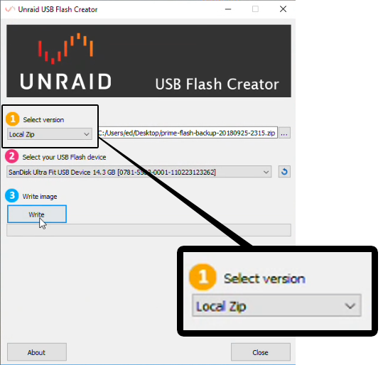

Das Backup(zip) kannst du über den Unraid USB Flash Creator einspielen:
