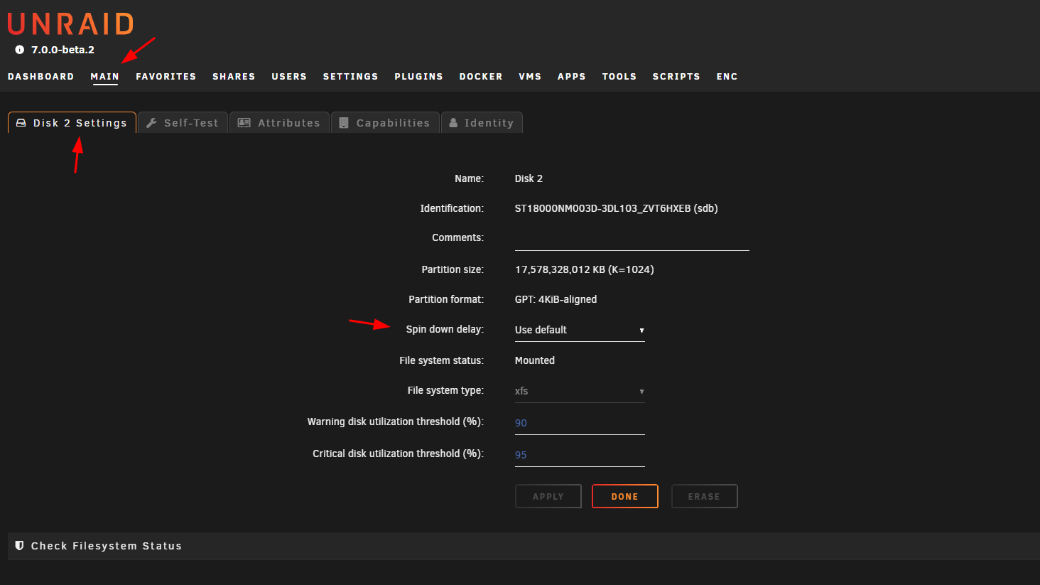

also kurz, ja, geht eine Platte separat aus der spindown Regel zu nehmen.
Beispiel, in den disk settings der individuellen disk ...
ich würde die halt nie ins array nehmen sondern immer als separaten pool für so einen usecase ...
