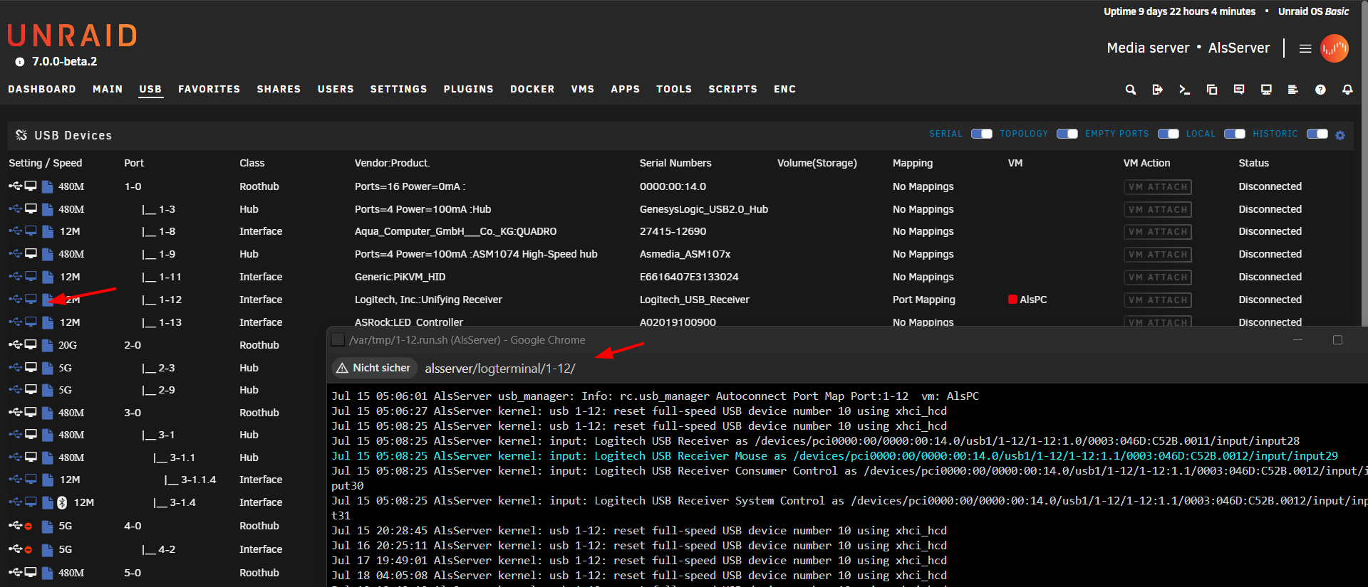

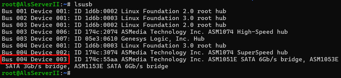

July 24, 20242 yr 8 hours ago, match14 said: wie lösen hat jemand eine idee? naja, ich bin normal kein Freund davon ... und würde immer noch v3 empfehlen ... aber kannst mal im terminal folgendes versuchen lsusb Beispiel, ich würde jetzt versuchen meinen USB hart im Terminal zu trennen (BUS 4 DEVICE 3, 4-3 bei Dir natürlich angepasst auf dein Gerät !!!) dann würde ich das wie folgt versuchen echo '4-3' |sudo tee /sys/bus/usb/drivers/usb/unbind damit sollte das Gerät "ausgehangen" sein jetzt kannst du mal versuchen ob das klappt und danach den Server in den sleep schicken ob das dann geht ... wenn ja, das wäre dann der "Trennbefehl" (pre sleep) und sollte das gehen und die USV kommt nicht selbst wieder automatisch dran ... echo '4-3' |sudo tee /sys/bus/usb/drivers/usb/bind um das Gerät wieder zu "verbinden" (past wake) aber ... alles ohne Gewähr ... , nochmal, ich würde eher eine separate Karte einsetzen und damit testen ... USB on / off kann gerne das ein oder andere verhauen
