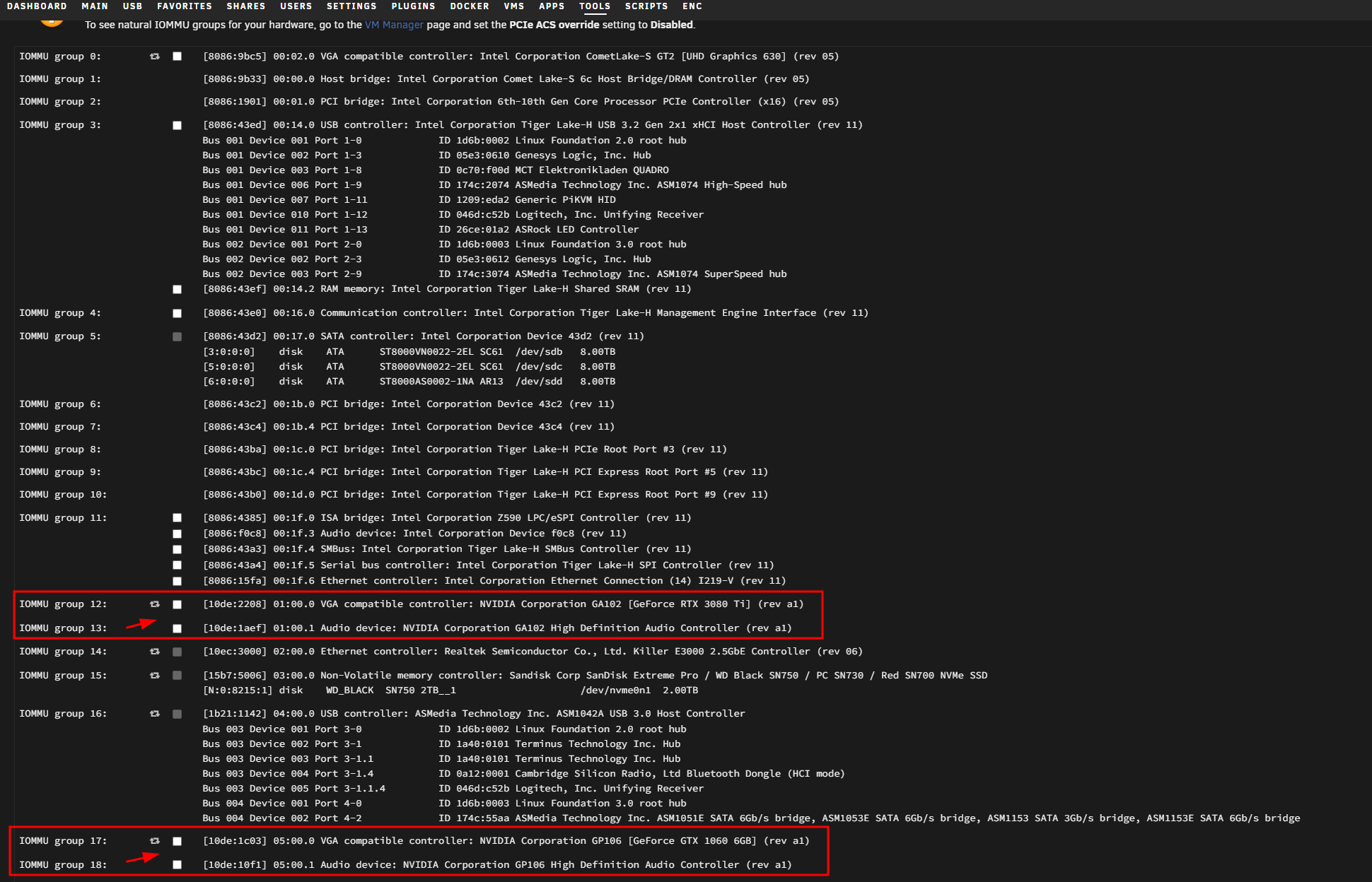

dann mach vfio bind für die Nvidia ...
normal sollte es auch so gehen

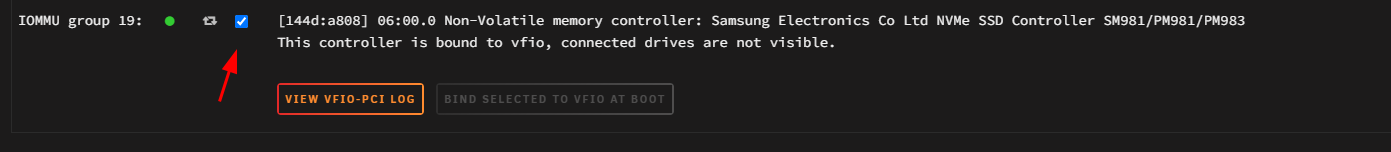

BIOS
primär iGPU
multi Monitor ON
GPU's bleiben dann frei ... zum forcieren, Haken setzen
da dies wohl aktuell nicht geht (wegen GUI mode) würde ich ohne GUI mode starten, dann Haken rein zum vfio bind, dann mit GUI mode starten, es bleibt nur noch die iGPU für Unraid übrig ... in meinem Beispiel sind keine Haken gesetzt (da nicht benötigt ;)), Beispiel einer nvme mit vfio bind
mit vfio bind ist das Gerät dann nicht mehr für Unraid "sichtbar"
