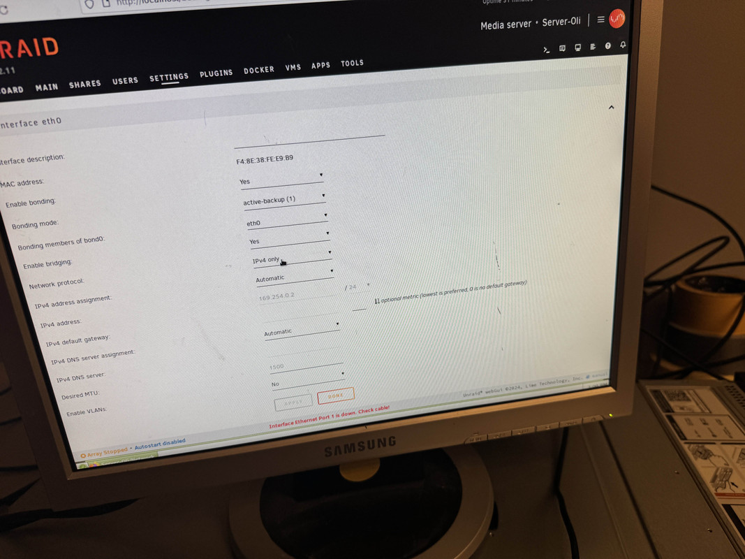

July 26, 20242 yr der router erkennt dass da ein grät ist und bekommt ein link aber er teilt dem server keine ip zu dieses bild konnte ich nur machen über gui start weil ich dadurch keine verbindung herstellen kann und nein eth1 ist nicht verbunden nur eth0
July 27, 20242 yr wenn du dir sicher bist dass 1/ die Kabel in Ordnung sind 2/ der Router richtig konfiguriert ist (DHCP) 3/ die Zuordnung eth0 <> eth1 korrekt in deinem bond ist ... 4/ die Netzwerkkarte geht dann setz mal die ipv4 fix zu anstelle per dhcp ? erstell mal ne diagnostics <<click<< die liegt dann auf dem stick u(unter logs) nd häng die hier an, oder schau dir das syslog mal selbst an ...

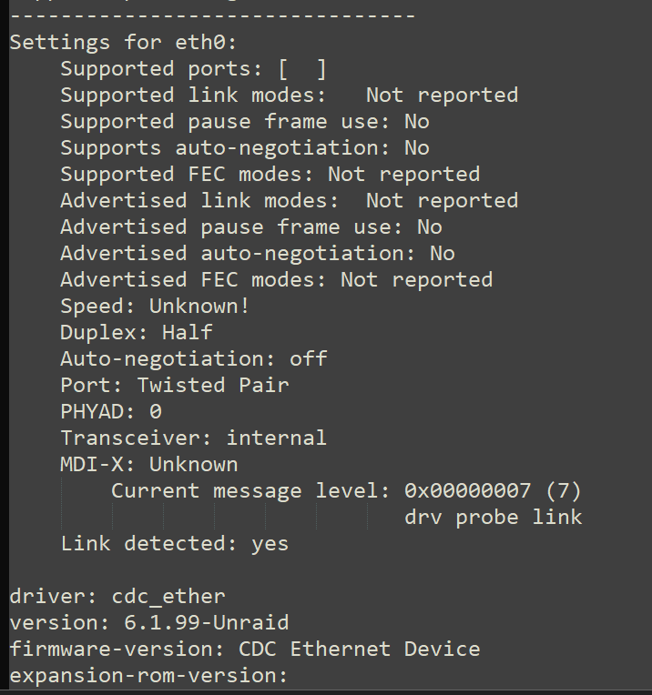

July 27, 20242 yr 2 minutes ago, Nuclearpowerpla said: Hier die diagnostics das wäre ein zip Datei von deinem USB Stick ... und keine screenshots.
July 27, 20242 yr Author Und noch als Hinweis mit fester in habe ich auch schon ausprobiert. Der Router ist ein unifi rack Router
July 27, 20242 yr 35 minutes ago, Nuclearpowerpla said: hier die logs naja, eth1, eth2 wären 1G Anschlüsse eth3, 4, ... 10G Anschlüsse eth0 reportet NICHTS setz doch mal eth1 und 2 in den bond anstelle 0, wenn du dir sicher bist 1G Anschluss zu verwenden
July 27, 20242 yr Author Solution Ich habe jetzt denn eth o einen andren Port zugewiesen ich vermittle der falsche war drin da steht auch was von usb damit funktioniert es jetzt er greift sich die ips noch vom falschen Netzwerk aber ich glaube das ist nur Einstellungssache
