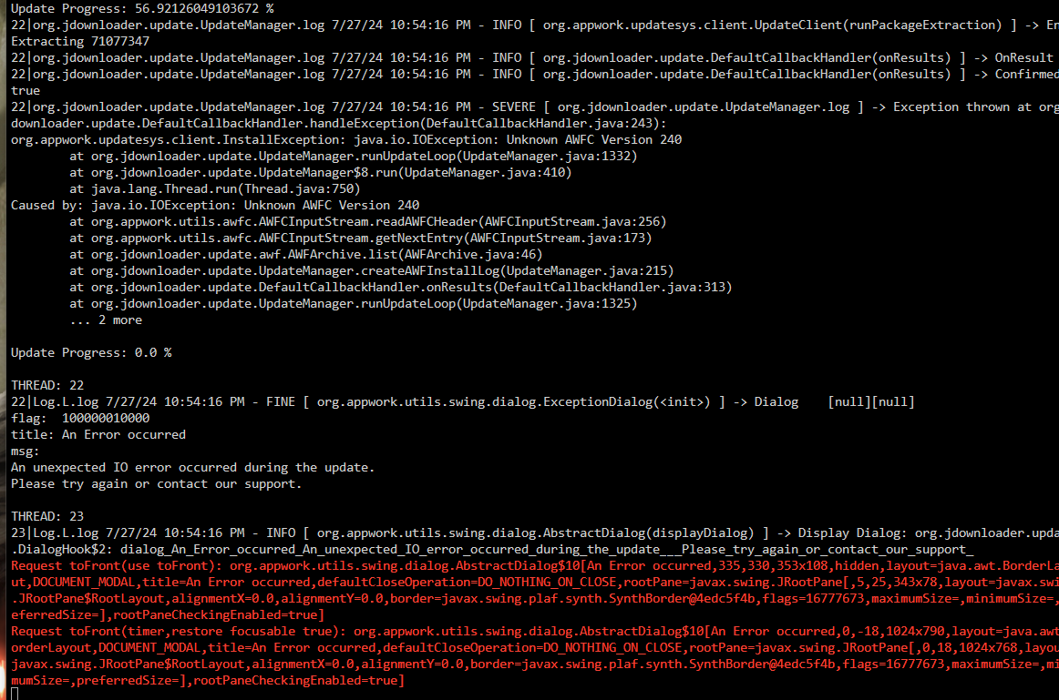

Hallo, ich nutze den JDownloader von ich777 in der Latest Version.
Bis gestern abend lief alles seit Wochen ohne Probleme, auch Updates liefen ohne durch. Von Gestern auf Heute wurden keine Änderungen genacht, der Server mit dem Container läuft 24/7 durch.
Heute starte ich den Container und bekomme folgende Fehlermeldung die ich mal als Screenshot anfüge.
Screenshot2024-07-27214940.png.b699fbf55b9ad0a08eff4c3bc482ca4b.pngScreenshot2024-07-27215755.png.0bc8619b913f31e0300589fb9c908011.png
Jemand eine Ahnung wo das Problem liegt? Solche Fehlermeldungen hatte ich noch nie, so lange ich den Container von ich777 nutze.
Danke im voraus für die Aufklärung.

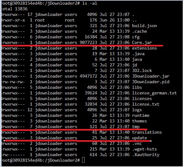

also du musst per Console auf deinen Docker
dann in den Ordner JDownloader2
Im Ordner löscht du dann die Core.jar und den Update sowie tmp ordner
Danach einen Reboot und zack er macht updates und kommt hoch :D
