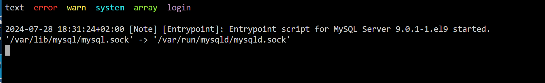

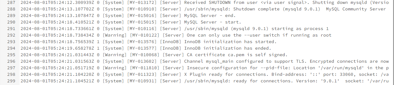

ich hab den container mysql-offical installiert und versuche mich erfolglos als root einzuloggen.
- Wenn ich auf random Passwort konfiguriere, sollte ich im log das passwort sehen - das log ist aber bis auf eine Zeile leer (klick auf icon)

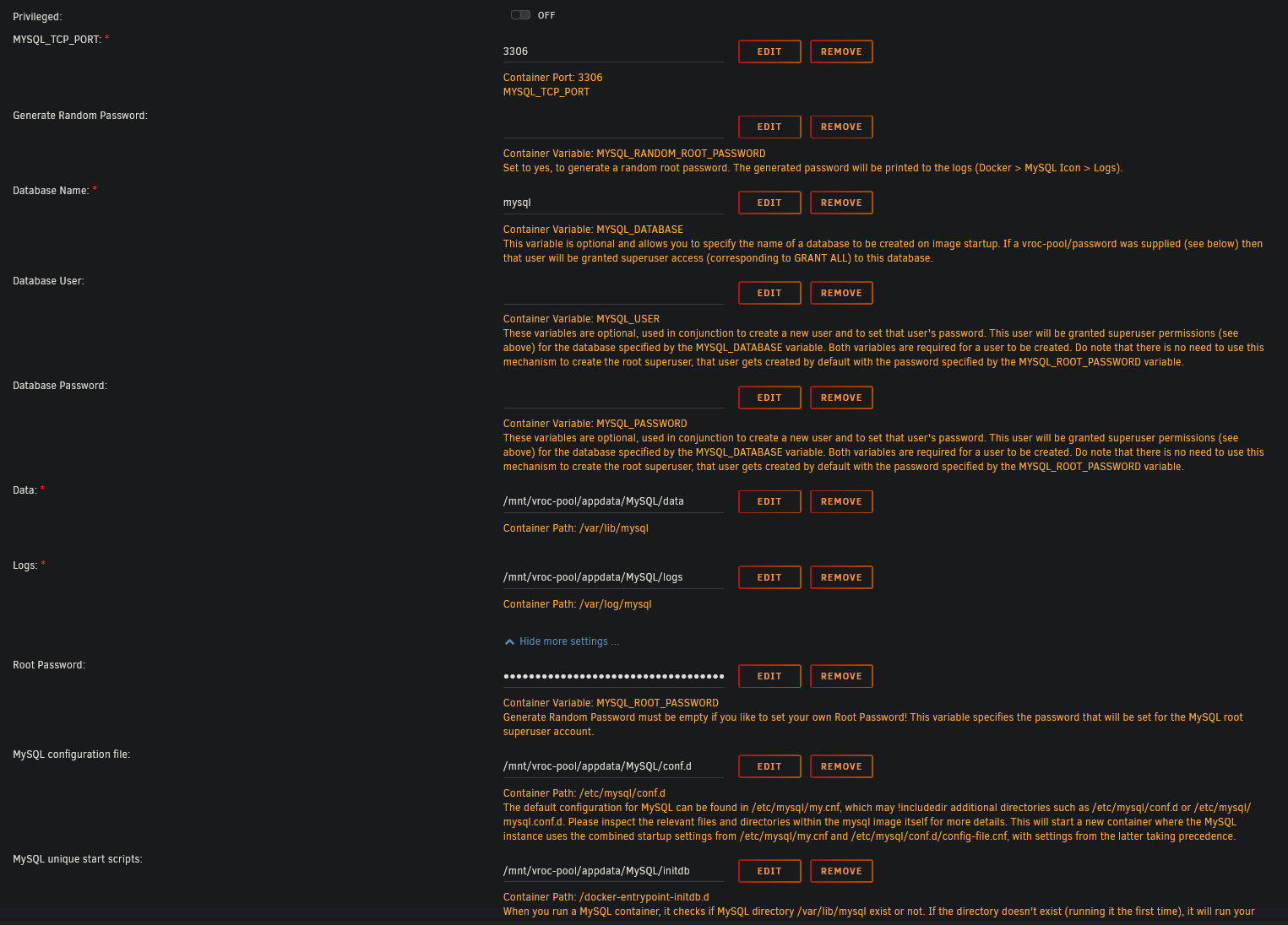

- lasse ich random PAsswort leer und vergebe ich ein eigenes root Passwort, wird es in der console als "permission denied" nicht akzeptiert
- ein in der konfig angegebener User, kommt problemlos mit dem eigenen Passwort rein, hat allerdings keine Superprivilegien
verwendest du im Template bei Extra Parameter zu fällig "--log-driver none"?
Das Log sollte meiner Meinung nach nicht komplett leer sein, nachdem der Container gestartet wurde.
Nein hab ich nicht, steht auf der Standard-konfig:
Extra-parameter: --user=99:100 --memory=2G --restart=unless-stopped
und sieht dann so aus:

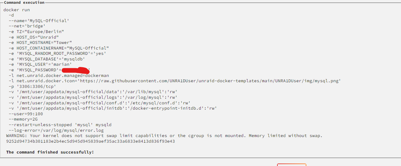

zeig doch mal das komplette docker run Command
Meins sieht so aus. Is die Variante, wo ich das random Passwort auslesen will, aber im log nichts steht.

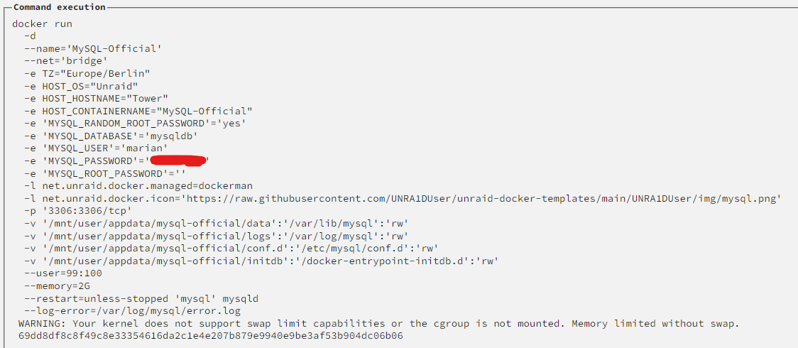

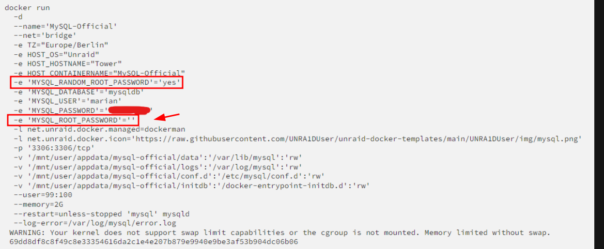

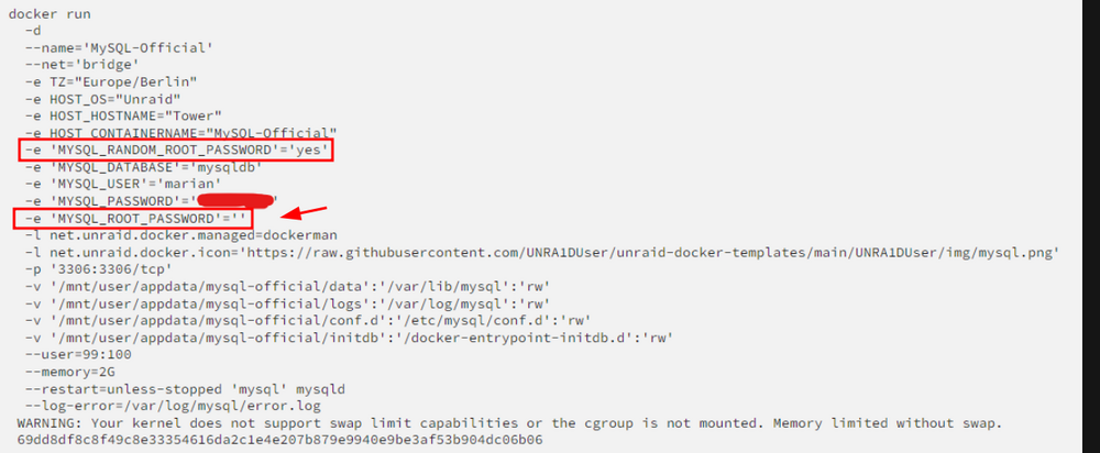

du hast beide Variablen drin
einmal random, einmal um es selbst zu setzen (aber leer), entferne mal die 2. Variable ... daas ist normal entweder / oder
Hab ich entfernt.
Im Log steht aber weiterhin kein random passwort
auch in der logDatei error.log nicht
Wäre es besser, wenn ich es umgekehrt mache? Ein PW setzen und die random-Variable lösche?
klar ...
und hast du auch /appdata/mysl... entfernt, kann ja sein dass der dort was ablegt und daher nichts kommt,
aber ich persönlich würde immer ein festes passwort setzen ;)
Danke. Hab die DB nochmal komplett installiert und dann läuft es jetzt mit eigenem PW.
