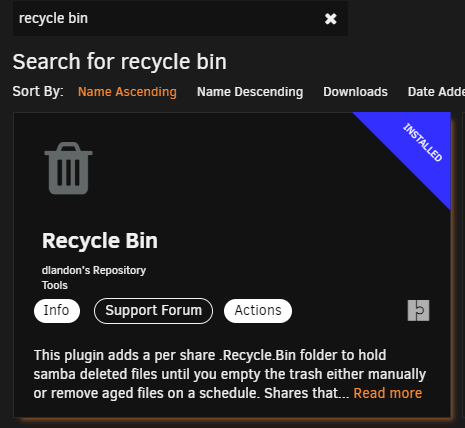

Nur so nebenbei (alturismo hatte es ja schon erwähnt): vielleicht solltest Du unter unraid darüber nachdenken die App 'recycle bin" zu installieren. Dann werden Löschungen eben erst über einen "Papierkorb" geleitet und man hat noch die eine oder andere Chance mehr, daß es wieder zu finden ist.
Der "Recycle Bin" geift aber nur für Dateien, die innerhalb eines SMB-Shares gelöscht wurden.
Direkt auf z.B. Diskebene nicht.
Nur damit keine Missverständnisse aufkommen.

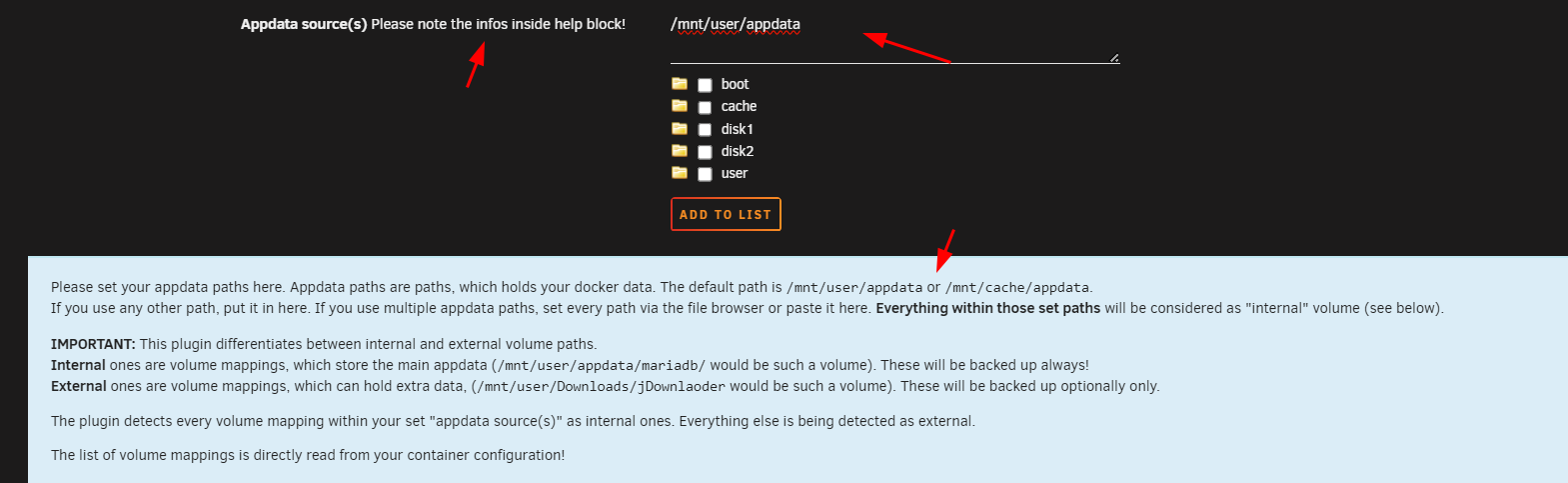

Ich bin bisher davon ausgegangen, dass ich das System komplett mit appdata backup sichern kann. Ist das nicht korrekt?
zum Stoppen der Docker
In den Einstellungen steht was von "Stop all Containers, backup, start all" . Sollte das nicht damit erledigt sein? Wie kann ich denn noch mehr stoppen?
zum Backup von Flash-Drive
da habe ich in den Einstellungen "Backup your flsh drive" yes angeklickt, leider kann ich hier /flash/system nicht ausschließen.
Ich sichere derzeit auf eine Datenplatte und kopiere diesen Bereich dann per luckybackup auf eine externe USB-Platte.
dann passt das, mit dem plugin ist alles erledigt, ich dachte du meinst luckybackup ... welches das nicht "oob" macht, passt !

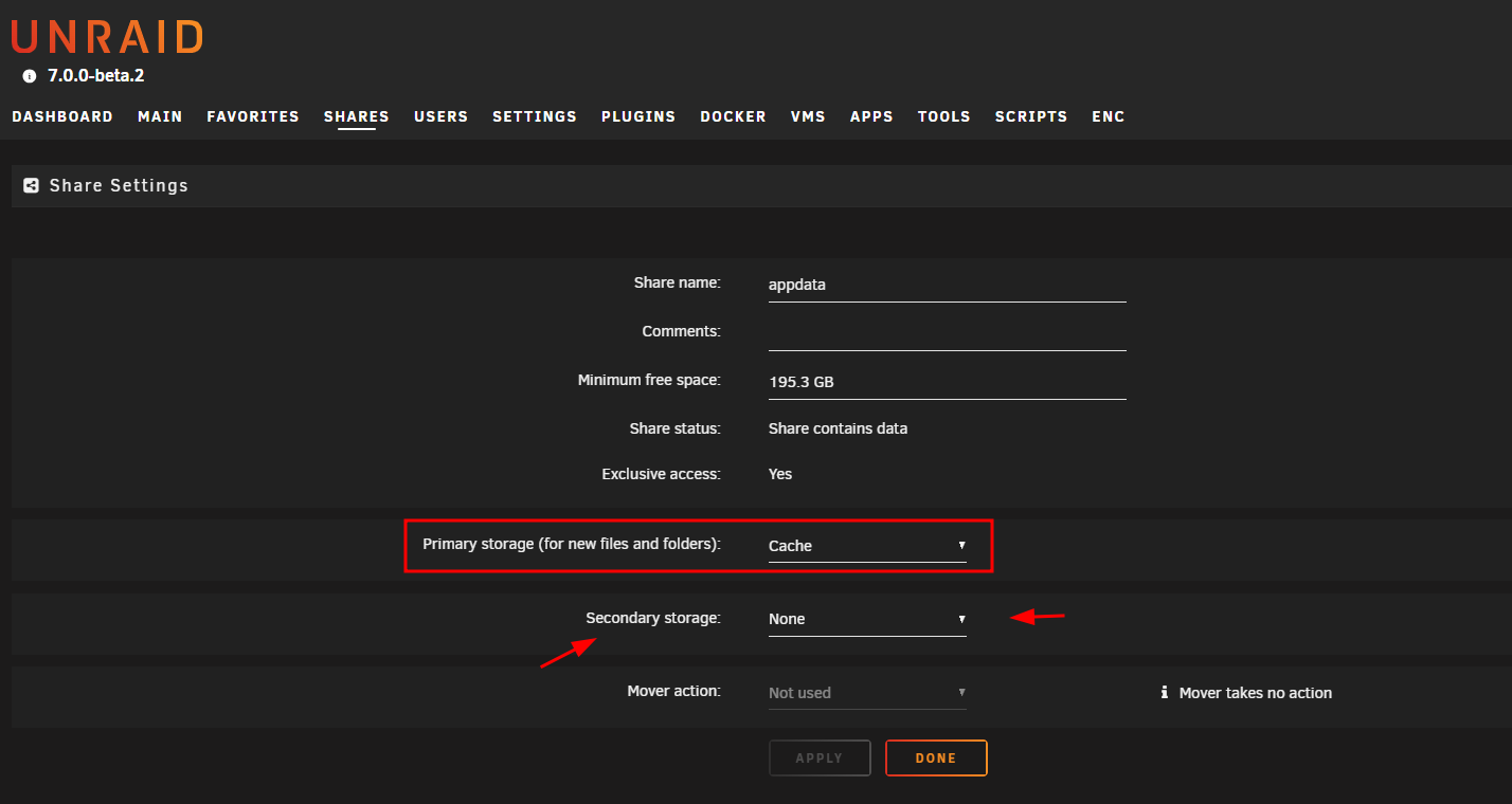

entferne nur am Besten den Pfad /mnt/cache/appdata, /mnt/user/appdata reicht ;)
oder wenn appdata eh nur cache primary ist, dann entferne /mnt/user/appdata .. dann reicht /mnt/cache/appdata ;)
Also hier verstehe ich jetzt nichts, appdata cache primary? Was ist das? 🤔
kurz, /mnt/user/appdata machst du nichts verkehrt ;)
/mnt/cache/appdata ... wenn du sicher bist das deine appdata NUR auf dem cache drive sind, Beispiel
/mnt/user/appdata ... nimmt dann alles an appdata mit, egal ob die nur im cache liegen oder auch auf disk1, 2, 3, ... liegen (im array)
da ich das tool nicht nutze, weiß ich jetzt nicht ob er bei 2 Einträgen auch 2 Backups erzeugt, daher würde ich es auf /mnt/user/appdata in deinem Fall reduzieren, ich für mich weiß das bei mir alles nur auf dem cache liegt, daher könnte ich sicher /mnt/cache/appdata nehmen.
Hoffe das war soweit verständlich ;)
