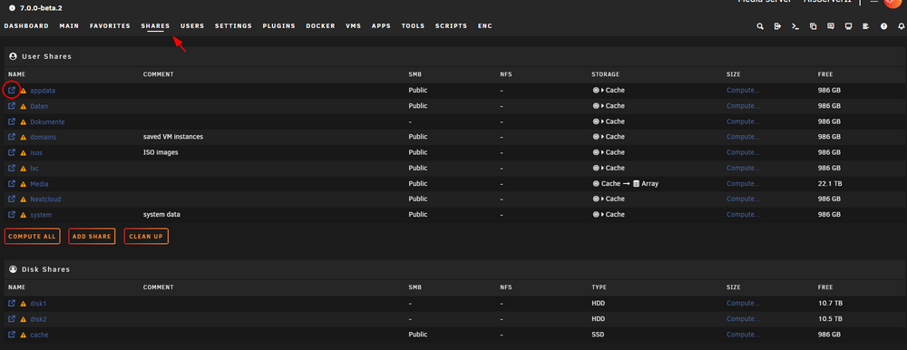

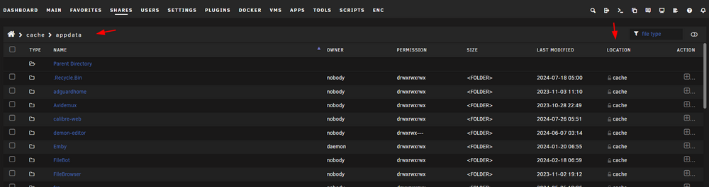

ansonsten tue ich mir echt schwer mit deiner Beschreibung, mach mal bitte einen screen deiner Main Übersicht
ebenso mal den Inhalt deines appdata Shares
Main Page
da sollten die persistent Daten der Dockers liegen (und man sieht auch wo ... )
Mach ich sobald ich wieder ins Webinterface komme. Gerade lädt er irgendwie garnicht (500er error) aber die Platten arbeiten. Ob Sie gestern noch da waren weiß ich nicht sicher aber glaube schon. Jedenfalls die Shares habe ich gesehen. Drauf zugreifen kann ich grade auch nicht.

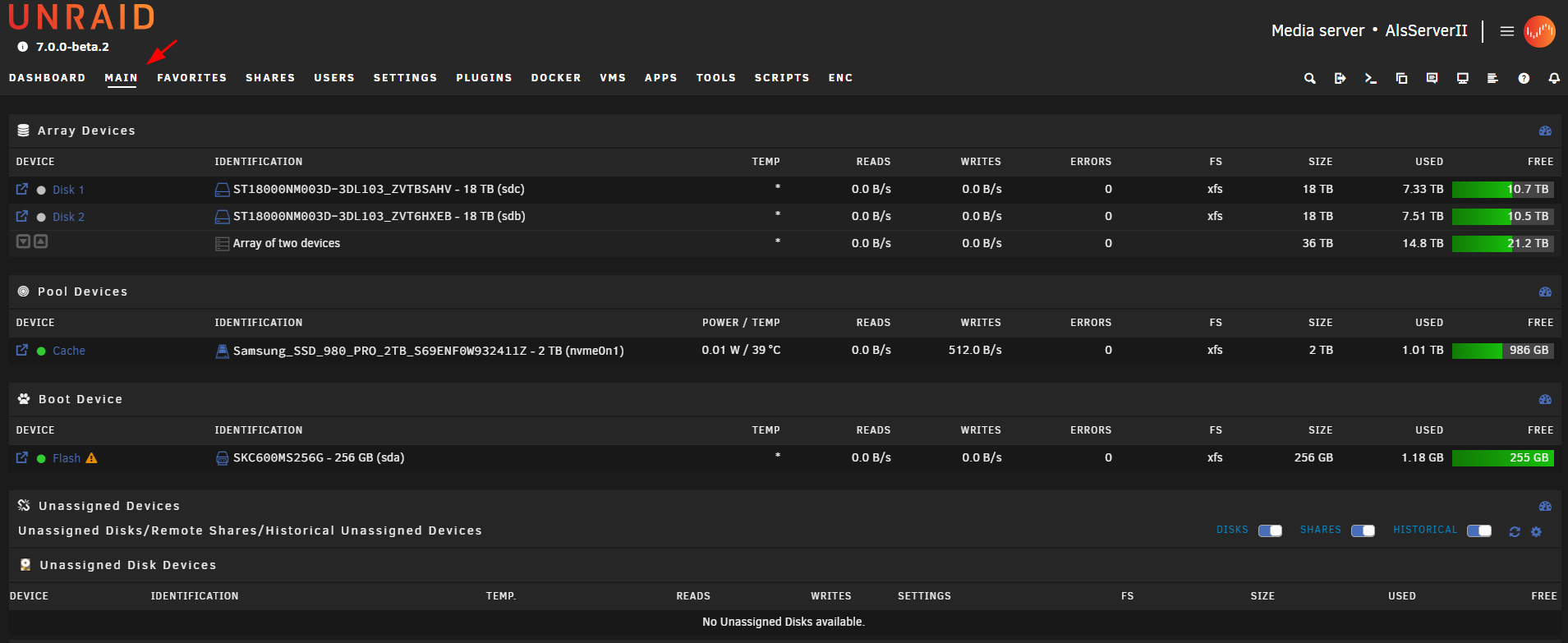

Info: Hab es mit ihm im Austausch angeschaut (hab wieder mal Ferien)
Die cache Disk war rausgeflogen.
Mit ein paar "kleinen" Anpassungen läuft nun alles wieder. 😄
Ach ja und XFS Fehler waren auch vorhanden, ein xfs-repair hat ganz viele Punkte als Ausgabe beim Prozess geworfen.. Wir haben mal ein Backup gestartet und Formatieren anschliessend neu..

Welche, waren ein paar..
gvt-g, nvidia plugin, extra ..., backups, ...
Plugins wurden gross deaktiviert (vorallem von Nerd-Tools) Backups werden zukünfig bald mal gemacht (LuckyBackup) und GPU sollte aktuell keine Probleme machen, haben diese vom System getrennt. Evtl. waren zuwenig Lanes zum i3 CPU vorhanden oder ähnliches (mit beiden GPUs), BIOS Update haben wir auch gleich mal gemacht.
