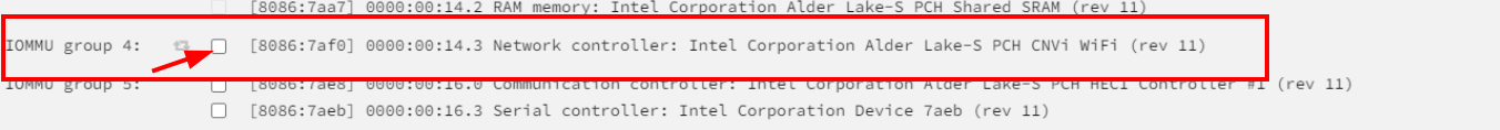

July 30, 20242 yr Author Danke schonmal, also der Mini PC ist ein HP Elite Mini 800 G9 und hier noch der Screenshot, ob jetzt die Karte da aufgeführt ist kann ich allerdings nicht genau sagen😅 Für die VM hab ich einfach mal Intel Corp angehakt, weil ich nicht wusste ob das die Kare ist Edited July 30, 20242 yr by Tabularasa84
July 30, 20242 yr 28 minutes ago, Tabularasa84 said: ob jetzt die Karte da aufgeführt ist kann ich allerdings nicht genau sagen da dies eine Kombi Karte ist, schätze ich mal diese hier da den Haken setzen, neu starten, dann sollte diese Karte als PCI Device auswählbar sein zum passthrough ... ansonsten noch zum System an sich, falls es mal klemmen sollte mit USB disks (wenn das dein usecase ist) ... Info, USB als pool / array disks sind NICHT empfohlen, support braucht man hier auch nicht wirklich erwarten da für NAS nicht geeignet, die nvme Plätze kann man dafür nutzen, nur als Info vorweg

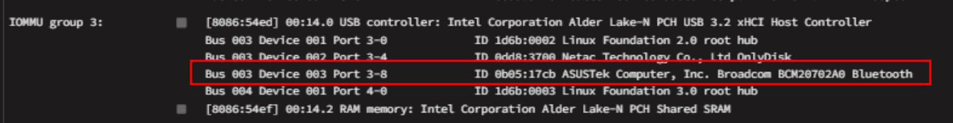

June 7, 20251 yr Danke für Antwort, oh sorry hab mich unklar ausgedrückt. Ich möchte einen Bluetooth Dongle Asus BT 400 bzw. 500 verwenden. VG
June 7, 20251 yr 16 minutes ago, TomVX said:Ich möchte einen Bluetooth Dongle Asus BT 400 bzw. 500 verwenden. VGUnd das Gerät weitergereicht ? Screenshot ?
June 8, 20251 yr 18 hours ago, TomVX said:Danke für Antwort, oh sorry hab mich unklar ausgedrückt. Ich möchte einen Bluetooth Dongle Asus BT 400 bzw. 500 verwenden. VGwas ein USB Dongle wäre und nicht das hier erwähnte onboard Thema ...hier wäre der BT Stickund wo hängst du jetzt ? wie man ein USB Gerät an eine VM generell übergibt ?wenn ja, am einfachsten, USB Manager Plugin, dort kannst du das anklicken und bei VM Start wird dann das device an die VM gereicht.ansonsten evtl. dein Problem inkl. der bereits getätigten Schritte etwas präziser beschreiben.
June 8, 20251 yr Danke für die Hilfe, Meinst so? Hab auch mal nen Neustart gemacht. Im HA find ihn jedoch nicht.

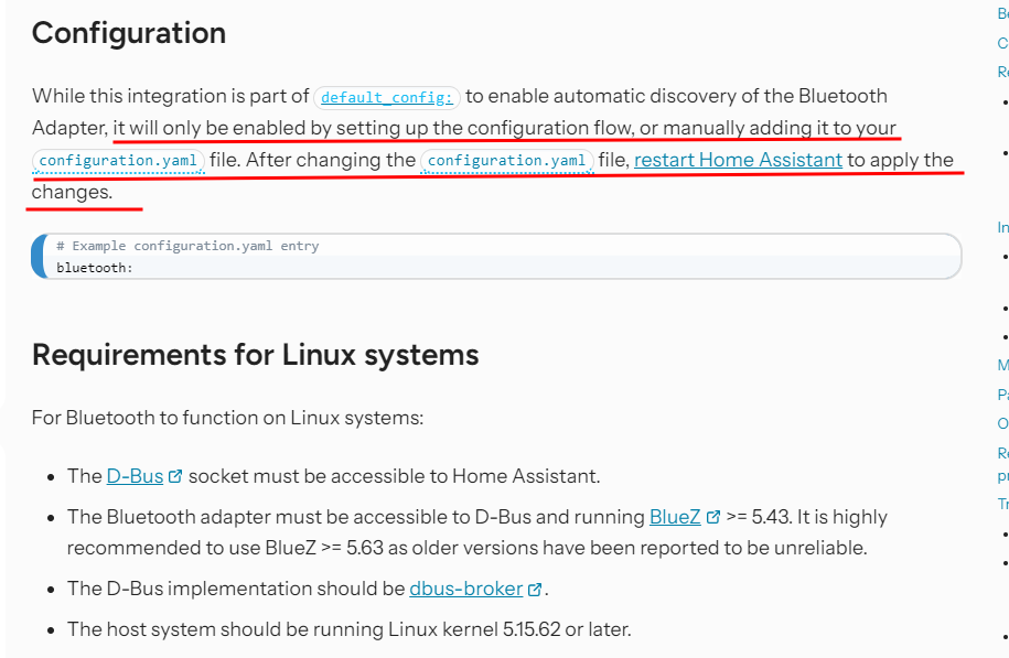

June 8, 20251 yr 33 minutes ago, TomVX said:Danke für die Hilfe, Meinst so? Hab auch mal nen Neustart gemacht. Im HA find ihn jedoch nicht.https://www.home-assistant.io/integrations/bluetooth/da mal gelesen ? und den Eintrag in der yaml gemacht ? sofern es die VM ist ...ab hier ist das ein Homeassistant Thema, das Gerät ist ja attached, sprich, in der VM jetzt verfügbar, jetzt muss die VM auch passende Treiber usw ... dass die auch angesprochen werden kann, wenn ich das richtig lese ist dem so (in der VM), wenn das nicht klappt, mal im HA Forum anfragen was zu machen wäre ...
