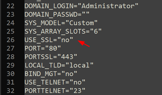

July 30, 20242 yr Author 56 minutes ago, cz13 said: Das ist keine günstige Konstellation. Gib doch Unraid mal als DNS deinen Router. Über mein Netzwerk gebe ich Unraid 3 DNS-Server 1 Pi hole 2 Router 3 Cloudflare 58 minutes ago, cz13 said: Hast du mal versucht die WebUI über die IP zu öffnen? Oder mal im Safe Mode booten ohne Plugins und Docker Ich muss irgendwie ausstellen, dass er mich auch ohne SSL-Zertifikat zur Web-UI lässt. Das geht auch bestimmt, wenn ich die passende Config-Datei abändere. Ich weiß bloß nicht wie. Mit dem letzten Backup aus Unraid Conect kann ich es Komplet vergessen, das hat es anscheinend zerschossen da dort ja Netz werkseitig nichts mehr geht.
July 30, 20242 yr 10 minutes ago, Cramp4600 said: Ich muss irgendwie ausstellen, dass er mich auch ohne SSL-Zertifikat zur Web-UI lässt. Das geht auch bestimmt, wenn ich die passende Config-Datei abändere. Ich weiß bloß nicht wie. /flash/config/ident.cfg
July 31, 20242 yr Author 10 hours ago, alturismo said: /flash/config/ident.cfg Danke das hilft mir schonmal weiter. In der /flash/config/network.cfg kann ich auch die Netzwerksachen umstellen, sodass er hoffentlich wieder mit dem letzten Backup auch wieder eine Netzwerkverbindung hat.

August 3, 20242 yr Author Solution On 7/31/2024 at 7:27 AM, Cramp4600 said: n der /flash/config/network.cfg kann ich auch die Netzwerksachen umstellen Ich habe jetzt nur noch 1 DNS-Server in die Config eingetragen. On 7/30/2024 at 8:39 PM, alturismo said: /flash/config/ident.cfg Und USE_SSL= "no" umgestellt Jetzt funktioniert wieder alles vielen Dank.
