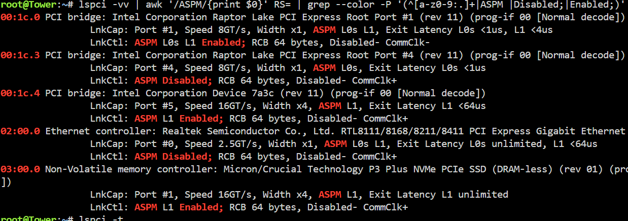

Realtek netzwerkchip?
Ich sehe gerade ja. Dann SETPCI Methode suchen um den NiC in ASPM zu versetzen. Gibt bei den Anleitungen ein Script von @alturismo
Realtek® RTL8111H Gigabit LAN

Hast Du wegen der "1x Gb LAN (Realtek RTL8111H)" mal ein bisschen optimiert?

Du kannst ja mal nachschauen, welche Komponete Dir die ASPM Einstellungen versaut und dies im Terminalfenster eingeben:
lspci -vv | awk '/ASPM/{print $0}' RS= | grep --color -P '(^[a-z0-9:.]+|ASPM |Disabled;|Enabled;)'
Siehe auch den von MPC351 erwähnten Beitrag von alturismo
https://forums.unraid.net/topic/171293-how-to-aspm-set-pci-per-script/

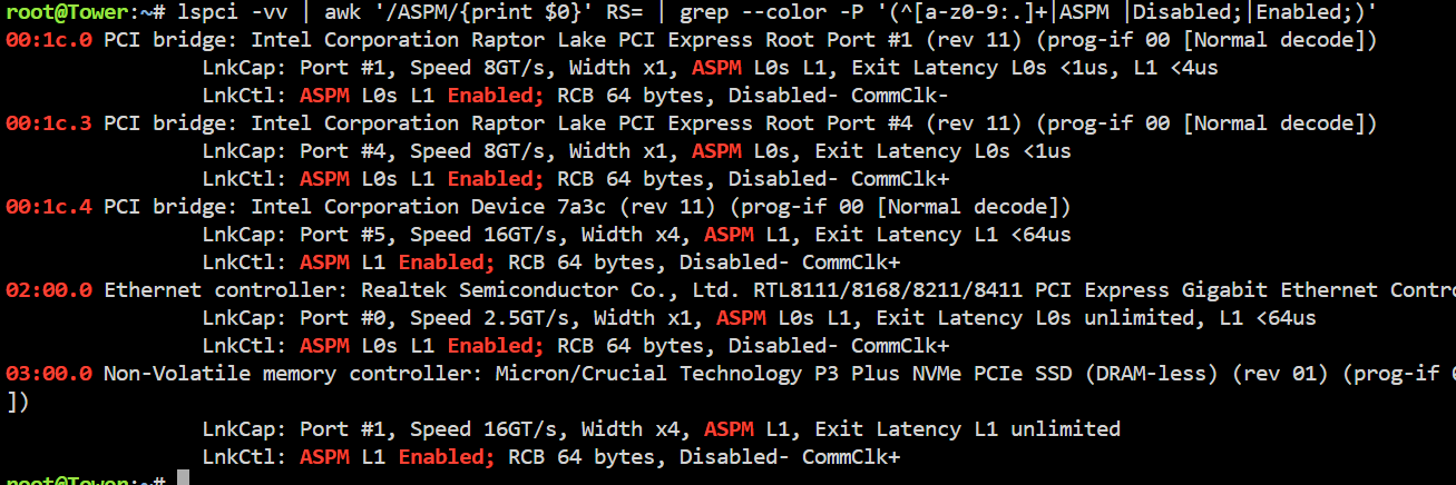

Ich habe mich mit den ASPM sachen auseinander gesetzt...  die Realtek machte kein ASPM
bin dann der angegebenn Anleitung gefolgt und habe dann dies ergebnis produziert :
Sieht jetzt ja so aus wie es soll, es hat aber leider in cdn C-states keine verbesserung gebracht

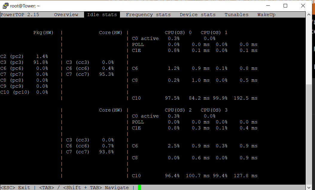

Wenn ich Powertop nach dem Auto-tune aufrufe sieht es so aus
leider keine verbesserung. hab ihr noch ideeen ?
Hast Du auch etwas gewartet, bevor Du die powertop anzeige aufgerufen hast?
Das, was Powertop anzeigt, ist das, was sich in der letzten Zeit ergeben hat. Sowas wie eine zusammengefasste Statistik der vergangen Zeit bis ins "jetzt".
Wenn Du Dein System unter Last hast, kann die CPU nicht in die tieferen C-States gelangen.
Genauso zeigt powertop eben kaum niedrige States an, wenn das System gerade erst gestartet wurde und man dann auto-tune und danacah recht schnell powertop Anzeige aufruft, weil das System ja noch kaum idle Zeit hatte um irgendwie zur Ruhe zu kommen.
Bei meinen Tests lasse ich dem System in der Regel idle Zeit, bis der Bildschirm schwarz schaltet. Dann erst schaue ich in powertop nach.

Powertop Autpo Tune wurde ausgeführt vor 10 Std.und die Max C-State die ich ereihe sind 91,8 % auf C3
nichts sonst läuft .. alle ASPM wie oben gezeigt sind Aktiviert. leider alles ohne erfolg =( gibt es noch irgendwas was man im Bios einsellen muss / ausschaltemn ?
